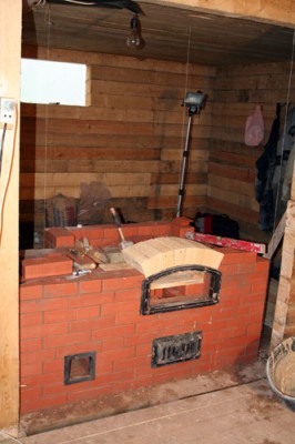

Мастера, прошу, скиньте пару фоток с открытой кладкой шамотом, уж очень хочется посмотреть на эстетическую сторону дела (сочетание рядом шамота и красного)

Виктор Пчелкин
Сообщения: 370
СообщениеДобавлено: Чт 17 Январь 2008, 23:57 Ответить с цитатойВернуться к началу
Если это хоть как-нибудь поможет.
Пчелкин Виктор
piterpech@mail.ru
8 911 707 3637
печь-каменка
 Размер файла:  64.92 КБ
 Просмотров:  1540 раз(а)
СообщениеДобавлено: Пт 18 Январь 2008, 00:03 Ответить с цитатойВернуться к началу
Виктор, распирание кладки не наблюдается с течением времени эксплуатации ? Это эксперимент или часто используемый узел в Вашей практике ?
