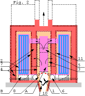

Если быть точным, то в котле на приведённой схеме даже 3 колпака.

СообщениеДобавлено: Чт 28 Июнь 2007, 08:28 Ответить с цитатойВернуться к началу
Shocked вы хотя бы определитесь
откуда картинка, там и читаем внимательно, а не выдергиваем того, что не понимаем ..
формула построения - Нижний ярус и топливник объединены в единое пространство и составляют нижний колпак.
ЗЫ: ну нравиться мне лозунг Саши Бацулина - "Читаем первоисточники"

Эта картинка взята здесь:
Основы конструирования котлов
http://www.stove.ru/index.php?lng=0&rs=109
Небольшие тепловые карманы над топливником и расположенными слева и справа колпаками с теплообменниками можно рассматривать как отдельные небольшие колпаки, то есть на схеме их 3. Все вместе они действительно образуют одноярусный большой колпак под общим перекрытием.
Три колпака – это не трёхъярусный колпак, так как колпаки могут быть расположены не только по вертикали, то есть один над другим, но и по горизонтали, то есть параллельно.
У русской печи под сводом топливника-горнила также есть небольшая тепловая ловушка-колпак, хотя русскую печь обычно не называют колпаковой.
Там есть ещё одна картинка – схема котла, в которой имеется одно-двухъярусный колпак. Причём закрываемый прямой канал также можно рассматривать как отдельный колпак, расположенный в нижнем ярусе параллельно другим колпакам. Левую часть схемы не рассматриваем, а то ещё больше колпаков будет.
С уважением, Игорь Сергеевич
Из Украины
 Размер файла:  2.42 КБ
 Просмотров:  26593 раз(а)
СообщениеДобавлено: Чт 28 Июнь 2007, 11:43 Ответить с цитатойВернуться к началу
дас, Игорь вы полностью околпачились ..
читаем там же, только выше - "Еще раз о системе"
