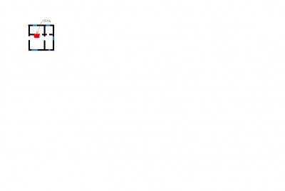

Интересно, а как это скажется на работе данной печи? Ведь существуют именно котлы которые для этого предназначены?
Дело в том что у меня аналогичная ситуация: печь будет стоять в большей половине дома(40кв.м) а меньшею половину(20кв.м) тоже надо как то обогреть. Мне печник настойчиво советует котёл, но я хочу ОВИК БК. Конечно здорово бы было воткуть туда небольшой регистр, но подозреваю что тут есть подводные камни. Перетоп например...
Плясать от печки будем!

СообщениеДобавлено: Сб 2 Февраль 2008, 14:09 Ответить с цитатойВернуться к началу
Владимир Жирнов писал(а):
В перегородку печь не встанет?
Дык она в перегородке и будет, но это и есть большая часть. А есть ещё стены...

Владимир Жирнов
Сообщения: 713
СообщениеДобавлено: Сб 2 Февраль 2008, 15:31 Ответить с цитатойВернуться к началу
Постройте две печки.
Тот кто советует котёл-не печник. wink:

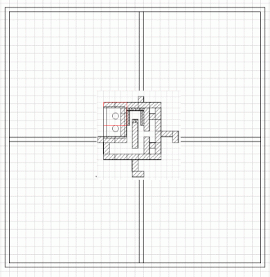

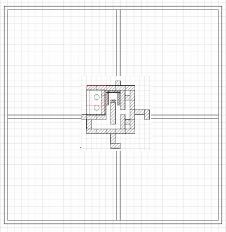

СообщениеДобавлено: Сб 2 Февраль 2008, 20:01 Ответить с цитатойВернуться к началу
Сложность установки печи для обогрева смежных комнат всегда вызвана тем, что нарушается связка конструкции строения в месте переруба, где устанавливается печь. Второе, еще необходимо обеспечить и выход дымовой трубы, которая так же имеет свой размер и устанавливается с отступками, согласно ППБ.
Другое дело, когда свободная планировка с пристраивающимися перегородками, например каркасными.
Но все же это решаемо (см. приложение)
В вашем случае возможно так же и установка регистра водяного отопления, т.к в данном случае оно будет играть вспомогательную роль для дополнительного прогрева удаленных помещений. Но, это трубы, радиаторы, бачки и вытекающие последствия.
Только Виталий, в вашем случае я не понял: у вас кухня в меньшем помещение, а боковой камин вы хотите в большее. Так?
Может есть смысл переиграть планировку и камин сделать угловым, а плиту в кухню. Тогда встанет вопрос о вырезе в перерубе с оставлением всего 2-3 связующих бревен.
Установка двух печей на ваше помещение кмк не оправдано.

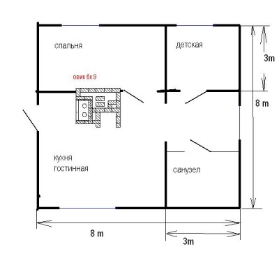

Вот более подробный план.
Дом бревенчатый(диаметр бревен25-28см) Перегородки тоже рубленные, кроме отделяющей санузел.
Евгений, очень мне не хочется врубать печь в перекрестие стен... Да и фундамент уже готов. А потому возможность установки небольшого регистра ( нагревать по батареи в детской и в санузле) меня заинтересовала. Но только если это не во вред печи! Ведь ОВИК это не котёл :?

Владимир Жирнов
Сообщения: 713
СообщениеДобавлено: Сб 2 Февраль 2008, 23:01 Ответить с цитатойВернуться к началу
Ну и почему не оправдано? Не обязательно ставить всю печь в детскую. Для обогрева комнаты достаточно 1,8 кв.м. нагреваемой поверхности. это перегородка и выпилить можно сколько угодно, оставив связующие.
Ещё не известно что дешевле...."металлом" с установкой, или вторая печь.
