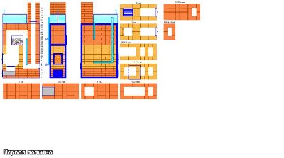

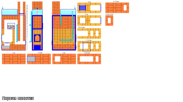

На каком-то сайте увидел черно-белое фото печки, которая мне подощла по габаритам и попробовал сделать порядовку, поставил котел на перекрышу, затянул в 70-й уголок, немного положил огнеупора и вот что получилось:
Прошу высказать минусы этой печи Question

Правильно, прошу оценить конструкцию, работоспособность. Я её только что начертил. Меня устраивает её габариты, скорее её прямоугольность в плане, а кузнецовские все квадратные и большие, а здесь будет и стена между парной и мойкой.

Человек нарисовал проект печи постоянного действия с закрытой каменкой плюс ГВС и просит указать на ошибки, если таковые имеются.
А так же выяснить работоспособность и живучесть такой схемы построения печи.

- 1 - Вы должны для себя чётко определить, какую баню Вы хотите построить - паровую, суховоздушную и т.д. Почему этот вопрос у меня возникает - бак на печи - не эффективно во всех отношениях !!! трудности при ремонте, будет парить и т.д. Стенки печи в полкирипича, плюс Вы заводите шамот в общую конструкцию, с 1-ой стороны неравномерность нагрева печи = слабая трещиностойкость, с другой сочетание горячих стенок печи и возможного закипания воды в баке(да даже просто нагрев самого бака) создадут достаточно высокие температуру и влажность, и убрать, понизить Вы это не сможете, т.к. массы печи и воды обладают высокой инертностью!!! И эту "гремучую смесь" , на мой взгляд, никак нельзя назвать "лёгким" паром.(понятие и типы пара см. форум на руссбанях).

В принципе конструкция работоспособная, но .. не длительное время.
Не защищенный бак в скором времени придет в негодность, или делать из жаростойкой нержавейки. Возможна так же подвижка и кручение бака, а как следствие расшатывание кладки.
Бак однозначно надо ставить с приличным зазором (до 2 см) с фальшпанелью на закрытие щели (см. баки ранних конструкций у ИВ)
ГВС будет работать, но на 150 литров можно и сократить его высоту до 700 мм. Пароотводящую трубку убрать из парной.

В поиске расположения духовки в ранних конструкций ИВ наткнулся на БИК 4. Боже мой, так это то, что мне надо! Я ведь не печник и печью занялся сам, т.к. под размеры своей бани ничего путнего не нашёл. 2 х 4,5 кирпича меня более или менее устраивал размер и я пытался вдохнуть жизнь в одно из фото, взятого с какого-то сайта. И вдруг: у Кузнецова оказывается есть печь размером 2 х 3,5 кирпича БИК 4. Вот она то по размерам просто идеально вписывается в мой план бани. Ну теперь следующий вопрос, чтобы не изобретать колесо, где посмотреть внутренности БИК 4? Помогите пожалуйста!
Духовку можно оклеить базальтовым картоном на жаропрочной мастике.
