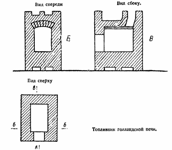

Топливник примитивной голландской печи.
Поддувало здесь отсутствует совершенно и под делается глухим или горизонтальным или с небольшим подъемом в глубь печи. Он пригоден только для сжигания дров и соломы; торф горит в нем плохо; каменный уголь гореть в нем не может так как воздух притекает неправильно, не снизу, а спереди — через топочную дверцу, причем значительная часть воздуха, в особенности в последний, третий, период горения, проходит над топливом прямо в хайло, напрасно охлаждая топливник и всю печь. К тому же обычно топливник этот делают непомерно широким во всю ширину печи, и дрова и угли раскатываются по поду, что еще более ухудшает условия горения. Особенно вредны углы, куда воздух не притекает.
Коэфициент избытка воздуха в таких топливниках при топке с широко открытыми дверками равен 15 и даже 20, и к. п. д. топливника обычно не более 0,4 (40%).
При невозможности почему-либо устроить в них поддувало, необходимо уменьшить ширину топливника до ширины дверец, хотя бы сложив стеночки из кирпича насухо, или сделать скаты с боков к середине пода. Улучшают приток воздуха к топливу и уменьшают его избыток применение топочной дверцы с отверстиями для притока воздуха в нижней ее части и подгребание углей ближе к дверце. Преимуществом примитивного топливника голландской печи являются лишь его простота и низкое расположение, дающее хороший обогрев низа помещения.
Топливник обыкновенной голландской печи с колосниковой решеткой применим главным образом для дров, но в нем можно сжигать и другие виды топлива. По сравнению с примитивным топливником с глухим подом он имеет большое преимущество, так как воздух в нем подводится снизу через решетку, но все же для достижения полного горения этого мало, и топливник имеет много недостатков. Не говоря уже об отсутствии регулирования притока воздуха самим топливником, в нем нет равномерного сгорания топлива, т.к под топливника плоский и угли не скатываются к решетки, а остаются лежать на том месте где они образовались.
Обыкновенно топливник широк, а колосниковая решетка мала. Если не перемешивать топлива, оно быстро прогорит на решетке и последняя окажется обнаженной; воздух будет проходить через нее свободно, следовательно в большом количестве, минуя топливо. Часто печники устанавливают колосниковую решетку очень близко к топочным дверцам; дрова же при топке кладут несколько дальше, и таким образом колосниковая решетка оказывается обнаженною с самого начала процесса топки. Нужны хороший досмотр, постоянное перемешивание и регулирование притока воздуха, чтобы получить достаточно высокий коэфициент полезного действия топливника. Выход газов, как у большинства систем топливников, устроен в своде: приспособлений для перемещивания летучих нет.

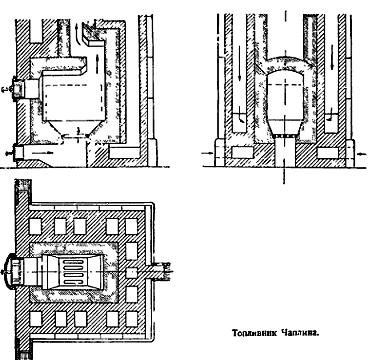

СообщениеДобавлено: Пн 25 Февраль 2008, 22:24 Ответить с цитатойВернуться к началу
Топливник проф. Чаплина для дров в отношении автоматического регулирования притока воздуха значительно уступает топливнику проф. Лукашевича, но, в противовес этому, он имеет стенки нормальной толщины и расположен на нормальной высоте.
Под имеет небольшие скаты со всех сторон к колосниковой решетке, расположенной в центре пода. Дрова укладываются лежа, над колосниковой решеткой, опираясь концами на скаты пода. Таким образом и в этом топливнике в период обугливания решетка свободна и приток воздуха ничем не стеснен; в последнем же периоде угли скатываются частично сами, частично сгребаются на решетку.
Устройство пода топливника проф.. Чаплина, уничтожив в нем совершенно лишние горизонтальные заплечики у стен, можно принять как вполне рациональную конструкцию. Расположение дверцы на некоторой высоте над подом, облегчающее загрузку дров, также следует признать удачным. Для перемешивания летучих прсф. Чаплин устраиваег над хайлом обратный сводик.

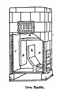

СообщениеДобавлено: Ср 27 Февраль 2008, 23:02 Ответить с цитатойВернуться к началу
В топливнике известного немецкого конструктора инж. Барлаха видим отражательную плиту - наклонный внутренний полусвод, находящийся несколько ниже обычного свода. Газы из топливника переливаются через этот полусвод и уходят в опускной дымооборот вверху задней стенки. Топливник этой конструкции дал на практике весьма хорошие результаты.
Приблизительно такое же расположение топливника в печи известного немецкого проф. Браббе . Газы из топливника сначала опускаются по первому вертикальному дымообороту (В), затем по второму каналу Г подымаются в верхнюю часть печи. Печь расположена на ножках и снабжена чугунным или железным выложенным шамотными плитками поддоном. Вследствие такого устройства получается очень хороший обогрев низа печи.

Паша
Сообщения: 369
СообщениеДобавлено: Чт 28 Февраль 2008, 18:32 Ответить с цитатойВернуться к началу
У печи Браббе дымообороты более длинные и сложные чем у печи Барлаха. Означает ли это , что и труба должна быть большая по сечению и высоте ? Как приблизительно расчитать какое сечение и высота трубы должна быть для первого и второго варианта ?

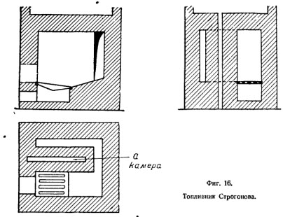

СообщениеДобавлено: Вт 7 Февраль 2012, 09:24 Ответить с цитатойВернуться к началу
Топливник Cтporoнoвa представляет интерес только в отношении устройства хайла, которое у нeгo расположено в конце топливника в одной из боковых стенок, благодаря чему наиболее горячие газы не вылетают так быстро из топливника, как при хайле в своде. Из топливника газы проходят сначала сбоку печи горизонтальным каналом. Если печь в плане имеет достаточные размеры, то между топливником и горизонтальным дымооборотом устраивается камера а для нагревания воздуха. Такое устройство дает хороший обогрев
низа печи.
Самый же топливник Cтporoнoвa неудовлетворителен, главным образом, вследствие неудачной конструкции пода: колосниковая решетка поставлена очень близко к дверцам, почему дрова обычно ее всю не закрывают (незакрытым остается передний конец колосников), в период же догорания углей решетка еще более обнажена, и воздух проходит в большом количестве мимо топлива, не участвуя в горении, а лишь охлаждая печь.

СообщениеДобавлено: Вт 4 Сентябрь 2012, 00:03 Ответить с цитатойВернуться к началу
низа печи.
Ба! Новое , это хорошо забытое старое! Вертикальное боковое хайло по Строгонову , сиречь сухой шов по Подгордникову- Кузнецову!
С уважением, Пономарёв Андрей Васильевич,
