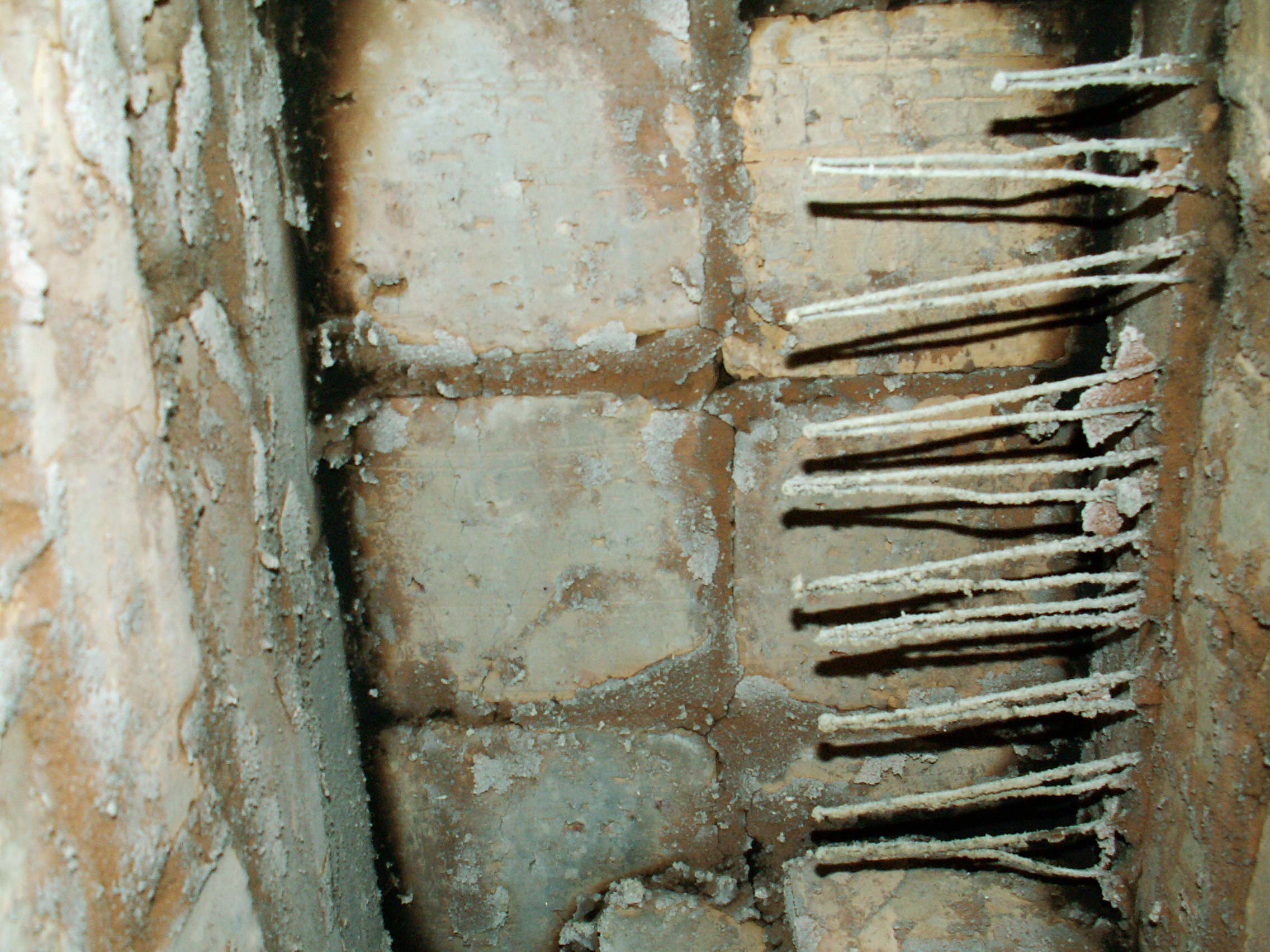

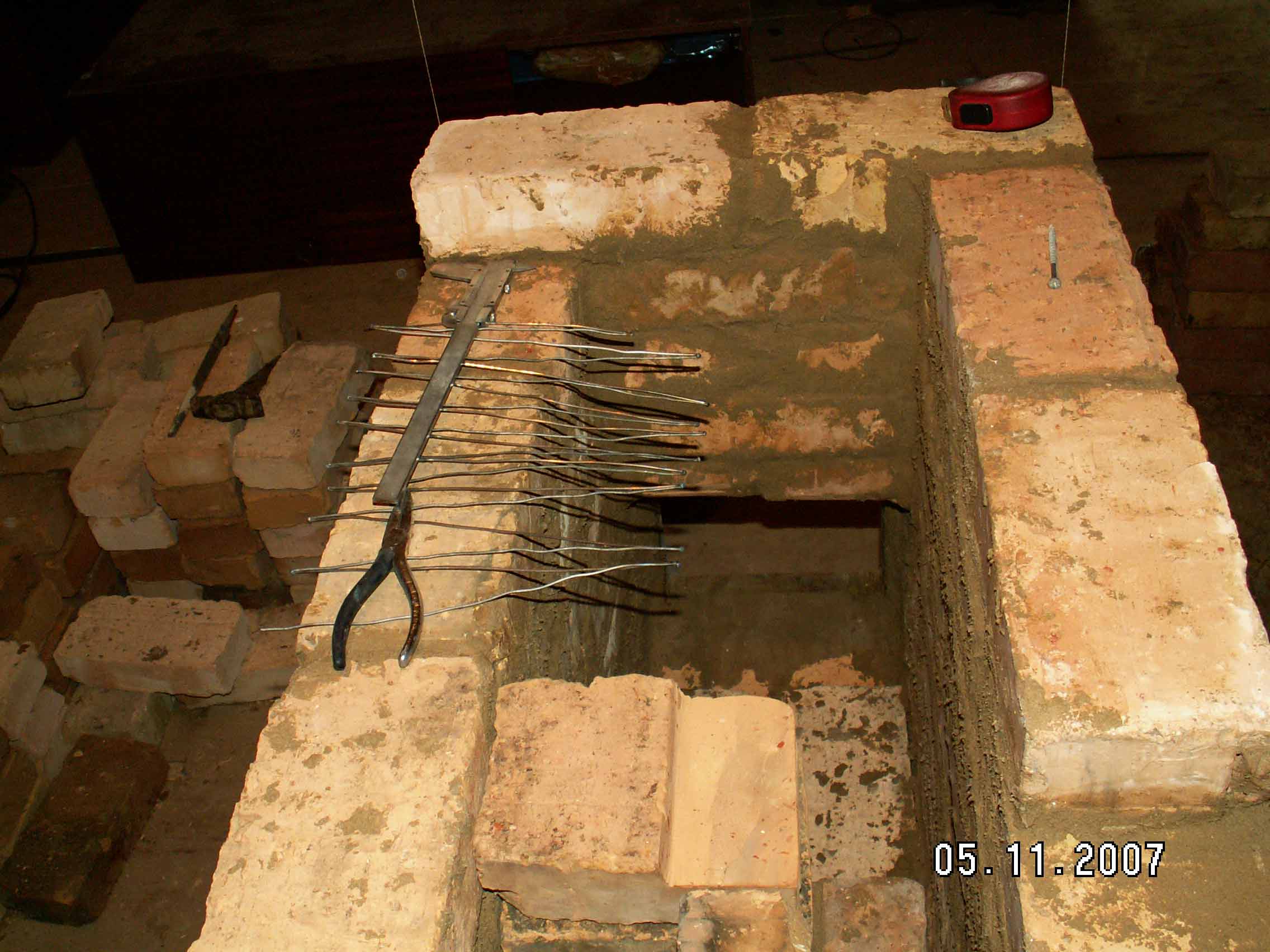

Как частный пример доморощенной электроники: сделал термопары из нержавеющей и стальной проволоки, заложил при кладке в топку не доходя 1 ряда до перекрыши, подцепил стрелочный показометр на 100 мВ - высокотемпературный измерительный прибор готов. Думал применять его, чтобы найти максимум температуры в топке... как же я заблуждался! Применять его пришлось в обратном направлении: как бы не допустить этой самой максимальной температуры! Smile Ибо печка начинала расходиться на глазах. Но это сам виноват, на футеровку места времени и денег пожалел. В остальном наличие термометра очень удобно, видно сразу сырые дрова, насколько надо прижать задвижку чтобы поймать максимум (зимой топил с рабочим зазором в задвижке 3 см), прогорание дров до состояние углей (пора подложить или помешать), степень натопленности при закрытии задвижки, остаточное тепло - видно в течении суток. Результат манипуляции с дверцей, поддувалом и задвижкой сразу видно - пошло в низ или верх. Кстати: приоткрытие топочной дверцы(подача вторичного воздуха, в печке только колосник) приводило к падению температуры.
термопара в топке заменяет стеклянную дверь
примерка термопары в топку
 Размер файла:  187.79 КБ
 Просмотров:  1217 раз(а)
Александр 12-66
Зарегистрирован: Ср 15 Октябрь 2008, 13:08
Сообщения: 9
СообщениеДобавлено: Вс 9 Ноябрь 2008, 20:42 Ответить с цитатойВернуться к началу
Народ интересуется, продолжаю тему.
фото 23 июня 2008, прошло 25-30 топок дубовыми дровами
 Размер файла:  421.97 КБ
 Просмотров:  1191 раз(а)

Какое напряжение выдает одна термопара? Какая сталь?
Они прямо в топке? Может лучше замуровать максимально близко, чтобы не сгорели?
Александр 12-66
Сообщения: 9
СообщениеДобавлено: Ср 12 Ноябрь 2008, 08:08 Ответить с цитатойВернуться к началу
по напряжениям посмотри ветку http://forum.stovemaster.ru/viewtopic.php?t=2327&start=40
материалы самые доступные - нержавеющая проволока и нихром(или сталь). Сварены последовательно 10 штук. Находятся прямо в центре топки под перекрышей и равномерно распределены по объему. Замуровывать смысла не вижу, запаздывание сигнала очень нежелательно. По долговечности лучше спросить Игоря Васильева, он давно температуру замеряет - наверно уже материала наработал - и "на века" сделать по его примеру (мб, банально купить готовую термопару Smile )
