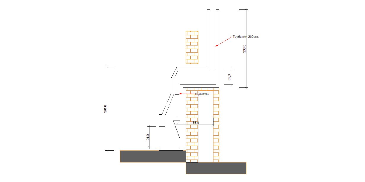

Построил несколько каминов следуя предложениям И.В. Кузнецова, в начале испытывал некое беспокойство, из-за печального опыта из других печатных источников. При размере портала 1х0.9 метра, со смещением трубы (от вертикальной линии центра топки) на 1,5 метра, камин заработал отлично! Труба со вставкой круглого сечения диаметром 200 мм.

2) Андрею Ищенко. Ваше сообщение очень ценно, такому камину обычно рекомендуется труба не менее шестирика. Я напишу Вам дополнительно

Шамиль Кахрамович, спасибо.
И.В. Кузнецов не принимает участия в проектировании каминов, я просто применил информацию выложенную им на сайте. Схему по которой я собрал камин прилагаю.

У Вас роль головины исполняет задвижка, а дымовая камера вторая
верхняя. Очень нестандартное решение. Спасибо Вам.

Портал 1х0.9 м., труба кирпичная 52х52 (шестерик) со вставкой из н/ж стали, сечение круглое, диаметром 200мм., изломов трубы нет, остальное указано.
Высоты указал по памяти, погрешность незначительная.
Для удаления сажи вставил дверку.

Рассмотрим 3 варианта каминов: 1—камин обычный, 2- камин Ищенко (реальный) , 3- камин с учётом рекомендаций Кузнецова.
Камин № 1.
·        Площадь портала F = 100 х 90 = 9000 кв. см (заданный параметр).
·        Высота трубы Н = 7 м (заданный параметр).
·        Сечение трубы, f1 = (Н х F) / 100 = 810 кв. см,  где (f x 100 ) / F = 10 %, (получено из диаграммы по заданной высоте трубы). Рекомендуемый диаметр трубы (Д) получаем из расчётного сечения трубы. Д = 33 см (подробности этого элементарного счёта опущены). Принимаем Д = 30 см (как реально доступную и наиболее близкую к расчётной).
Камин № 2 (по информации, полученной от автора).
·        F = 100 х 90 = 9000 кв. см
·        Н = 7 м
·        Реальная труба Д2 = 200 мм (металлическая вставка в кирпичную трубу 26х26 см). Проверяем фактическое занижение сечения трубы по отношению к трубе обычного камина, f2 = 0,785 х 202 = 314 см2. Для Д1    f1 = 0,785 х 302 = 706,5 см2. f1 / f2 = 706 / 314 = 2,25 раза
·        Горловина камина (проходное сечение, площадь f2), размеры горловины задаёт установленная в ней поворотная заслонка: f2 = 22 х 22 = 484 кв. см (где 22х22 размеры заслонки в см). Обращаем внимание на соотношение f2 / fтр = 484,0 / 314,0 = 0,68 (что в 1,5 раза выше рекомендуемого соотношения 1:1). Учтём информацию автора схемы камина о том, что камин работает хорошо и о том, что претензий к работе камина нет (подчеркнём и высокую квалификацию автора, и положительные отзывы заказчика о работе камина).
·        Горловина поднята над перекрытием портала не на 12-15 см (обычная рекомендация), а на 100 см (1 м).
·        Дымовая камера повышенного объёма, высотой 65 см, шириной ориентировочно 1 м (против обычно рекомендуемых 6-7 рядов, это начиная от перекрытия портала). Форма камеры обычная прямоугольная.
·        Трубу располагается в дальнем углу на верхней плоскости камеры.

а) Следует обратить внимание на камин №2 на то, что его работоспособность не только подтверждает идею, но и превосходит самые смелые ожидания. По сути, результаты по камину № 2 являются сенсационными. Мне и сейчас в них плохо верится, а еще совсем недавно, я и вовсе посчитал бы это «бредом сивой кобылы».
Отдадим должное Андрею Ищенко, полагаю, что в условиях дефицита информации он умело использовал свою профессиональную интуицию. Да, этот элемент (интуиция) не очень надёжен, но при наличии многолетнего опыта, он очень важен. Сама же интуиция ничего не стоит, если вычесть из неё наработанный опыт.
Однако при всём этом думаю, что не следует делать далеко идущих выводов и обобщений, будем считать результат по камину №2 добротным экспериментом. Учтём правило, что для обобщения нужна целая серия экспериментов. Ищенко внёс свою весомую лепту в общую копилку знаний, которую еще предстоит обработать.
Хочу обратить внимание и на блестящее (нестандартное) решение задачи (труба за стенкой, по-видимому, вынужденная мера). Однако, такой камин, при всём его блеске не может быть признан типовым. Но его легко можно перепроектировать под стандартный, типовой вариант.

2. О трубе и её сечении.
Этот вопрос (считаю его наиважнейшим), о котором пойдёт речь также связан с горловиной камина, но значение его ещё только предстоит всем нам оценить. Речь идёт о давно анонсированном Кузнецовым техническом решении по снижению площади сечения каминных труб на 20% по сравнению с расчётным значением. Об этом мною подробно говорилось в первых двух статьях, положившим начало обсуждению статьи Кузнецова. Требуются некоторые пояснения.
Суть предложенного Кузнецовым решения состоит в том, что проходное сечение горловины трубы должно быть равно или больше проходного сечения трубы . По сути, это и есть формула, которая во второй части никак не пригодна для применения. На сколько больше? По - видимому не на много, предположим до 1,5 раз.
Зато первая её часть весьма конкретна. Её и взял за основу А. Ищенко в своём проекте камина. Добавлю, что он скрупулезно перенёс в проект и другие положения статьи Кузнецова (и это ему прекрасно удалось). По-видимому, это сделано для того, чтобы снизить риски, связанные со значительным снижением площади сечения трубы по сравнению с расчётной.
Чтобы ответить на вопрос на сколько снижено сечение трубы в проекте Ищенко, мною приведен расчёт камина и показана расчётная величина круглого сечения трубы: она составляет 33 см. Реальная труба, которую мы можем применить должна выбираться из стандартного ряда 30 или 35см. Мною указан диаметр 30см. Вношу поправку: это выбор с небольшим риском, если же мы озабочены работоспособностью камина, следует брать 35см. Соответственно площади (круглых) сечений труб: для 35см — 961,.6 кв. см ; для 20см — 314 кв. см. Тогда соотношение площадей сечений труб составит: 961,6/314 = 3 раза или около 3-х раз если ориентироваться на применение трубы 30 см.. А это далеко не 20%, a значительно больше ! ! !
Добавлю к сказанному, что Ищенко мог пойти на меньший риск, тогда задача решалась бы так: сечение трубы диаметр 25 см и его площадь 490,6 кв. см, соответственно горловина по размерам заслонки 25х25 см. При этом соотношение площадей составит 961.6/490,6=1,96 раза.
Вас это не удивляет (снижение площади сечения трубы в 2 и 3 раза)?
Что всё это означает? Почему такое стало возможным? Попытаюсь объяснить.
Сокращение площади трубы втрое увеличит скорость прохождения газов в трубе соответственно в 3 раза. А сопротивление потоку зависит от квадрата скорости потока, т.е. оно возрастёт в 9 раз! Возможно ли допустить такое в кирпичных трубах? Однозначно нет, такая труба станет непреодолимым препятствием для газов. Ограничение в 20%, которые назначает Кузнецов можно отнести только к кирпичным трубам. Никакими средствами повысить гладкость стенок кирпичных труб для существенного (кратного) снижения трения газов о стенки кирпичных труб просто не существует.
Иная картина, когда вы пользуетесь вставкой из нержавейки. Чистота (шероховатость) поверхности поставляемых листов, применяемых для свёртывания в трубы, практически, идеальная. Стенки таких труб оказывают минимальное сопротивление потоку газов, и даже увеличение этой минимальной величины в 9 раз не критично для таких труб.
Вот вам и другой аргумент в пользу применения таких труб: значительно (кратно) возрастает их срок службы. Есть и иное немаловажное преимущество. Наслоение сажи на таких стенках не задерживаются, т.к. силы, связывающие сажу с гладкой поверхностью металла минимальны. А сами трубы требуют одной заботы – хорошего утепления. В порядке рацпредложения можно было бы попробовать такие трубы с полированной (зеркальной) поверхностью , обращённой вовнутрь трубы с расчетом на дополнительное снижение сил сцепления сажи со стенкой трубы.
Хочу подчеркнуть, что изложенное вовсе не означает, что все проблемы решены и можно открывать зеленый свет этой группе каминов (группу необходимо выделять особо, указанные выше свойства этих каминов говорят об их необычности).
Да, нужны тщательные, всесторонние испытания таких каминов. Дело вовсе не в «рекордах», они лишь говорят о заложенном в них потенциале. Нужно очень хорошо подумать над тем, как этот потенциал использовать во всеобщее благо. И, в зависимости от этого разработать программу испытаний. Программа должна охватывать большой круг вопросов и важнейший из них – разработка методики конструирования таких каминов. Объём работ (разработка программы и сами испытания) представляются задачей сопоставимой, а может и значительно более трудоёмкой, чем то, что уже проделано.
Но игра стоит свеч и даже более того. Кто этим займётся и есть ли у нас условия и средства для таких испытаний – вот, в чём вопрос. Предвижу возражения и тупиковую ситуацию. Может нам всем вместе заранее признаться в нашей общей коллективной импотенции?
Возлагать же на Ищенко все эти проблемы совершенно нереально. На сегодня же вклад во всеобщую копилку знаний, который уже сделал А. Ищенко переоценить невозможно.
Невольно возникает вопрос, а есть ли иной опыт по данной группе каминов. Да, есть. Сейчас на форуме широко обсуждается переводная финская книжка Юхани Кеппо (СПБ, Алфамер Паблишинг, 2005г). Достаточно, заинтересованно приглядеться к порядовкам разных конструкций каминной печи, чтобы понять, что для финнов вопрос, который мы обсуждаем, является пройденным этапом.
