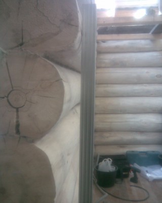

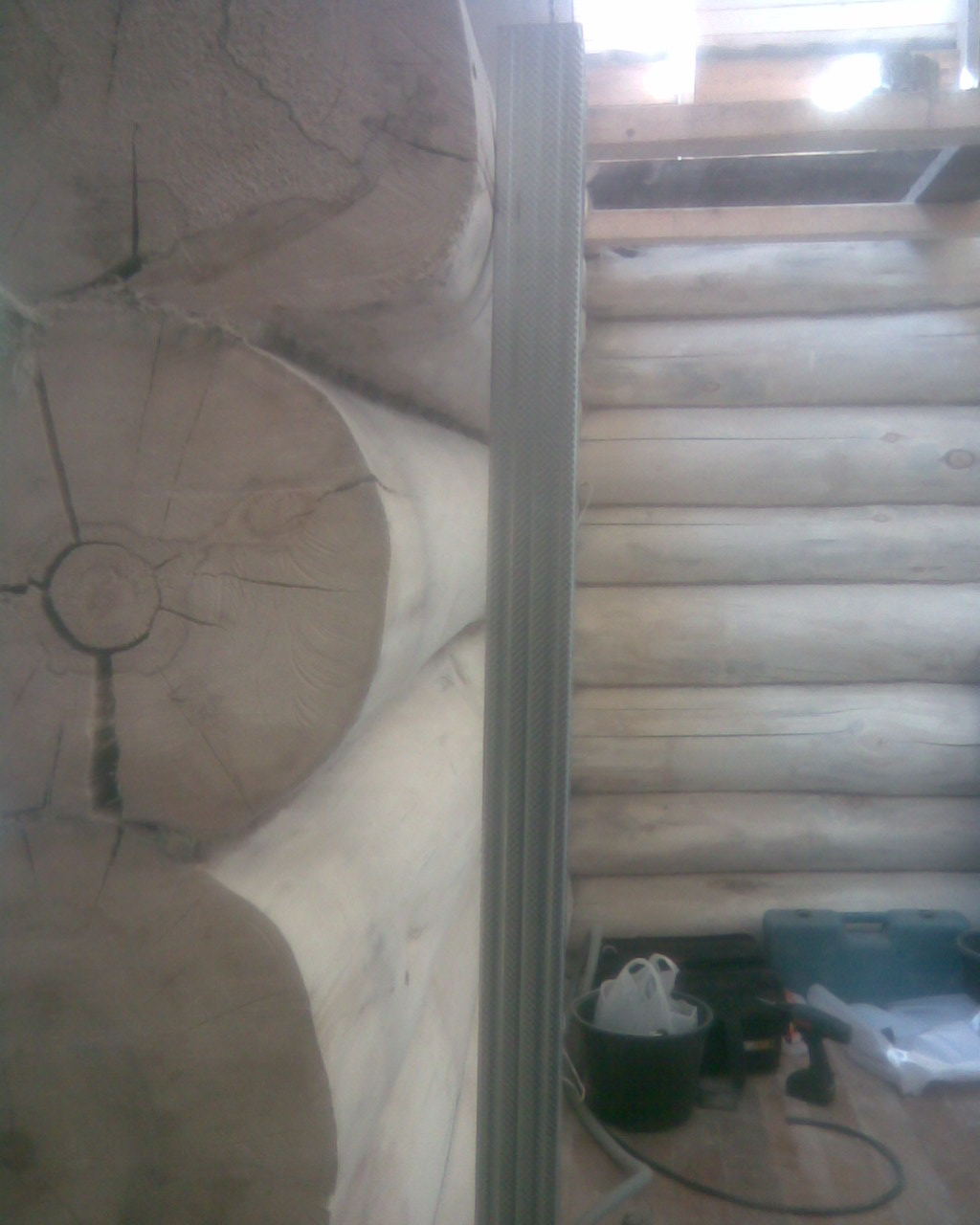

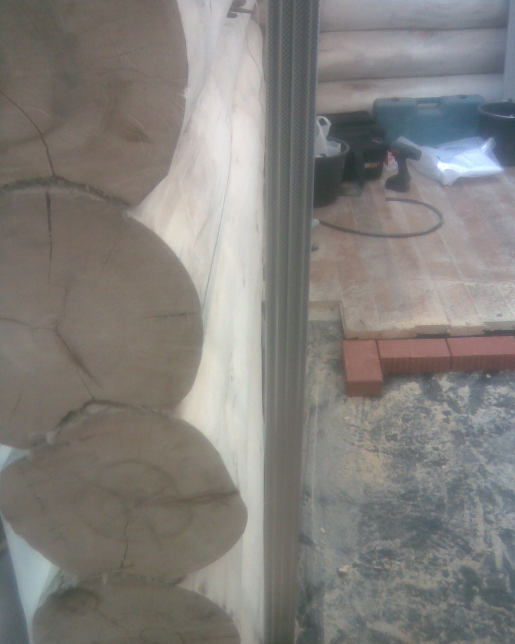

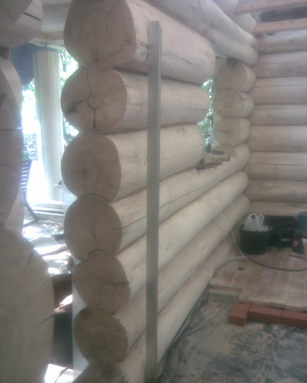

Здравствуйте все. Кто сталкивался с такой стеной, подскажите решение.
У стены нет вертикали, и бревна очень разного диаметра. На фото видно - приложил к стене профиль, предназначенный для устройства защиты стены - не получается с ним. У самого есть 2 варианта:
1) сделать нащельники из доски, и уже между ними проложить базальт и накрыть минеритом (отступка будет закрытая);
2) сделать отступку открытую, и стену не защищать;
Может ещё какие варианты есть? Кто как делает? Мне 1-ый раз такая стена попалась.

СообщениеДобавлено: Пн 30 Июнь 2014, 21:18 Ответить с цитатойВернуться к началу
Сруб будет усаживаться. Делают скользящую установку профиля. Его крепят внизу, а вверху его удерживает скоба. И так по всей стенке. Поперечины - стандартно.
Еще бы сразу в проемах поставить бруски, чтобы стенки не выгибало. Выбирается место под брусок 50х50, ставится брусок, крепление только в нижнее бревно. А к ним окосячку уже крепят.

СообщениеДобавлено: Пн 30 Июнь 2014, 21:46 Ответить с цитатойВернуться к началу
Сруб 3 года стоял - уже сел. Там уже чистовую отделку ведут. Но защиту скользащую делал бы всё равно - это понятно. За окосячку я тоже в курсе, но это не моё дело. Вопрос в другом - как этот профиль к стене прижать - там щели в кулак шириной, на фотографиях же видно.

СообщениеДобавлено: Пн 30 Июнь 2014, 21:48 Ответить с цитатойВернуться к началу
Только по вертикали нужно выравнивать - срубать бревна, но тогда базальт будет неравномерно ложиться...

СообщениеДобавлено: Пн 30 Июнь 2014, 22:00 Ответить с цитатойВернуться к началу
Плотники вставляют двери и окна. Три года - достаточный срок для усадки. Делать лафет из бревна, которое уже в стене - сам об этом подумал, но сразу отказался. Это означает просто изуродовать стену.

СообщениеДобавлено: Пн 30 Июнь 2014, 22:01 Ответить с цитатойВернуться к началу
Я про выборку только под профиль.

СообщениеДобавлено: Пн 30 Июнь 2014, 22:08 Ответить с цитатойВернуться к началу
Так и я о том же. Вверху профиль будет весь в бревно утоплен, а внизу весь снаружи. Как они его потом оформлять будут? Плинтус не прислонить. Опять тот же нащельник остаётся. Пока склоняюсь к открытой отступке.

СообщениеДобавлено: Вт 1 Июль 2014, 09:41 Ответить с цитатойВернуться к началу
День добрый,может сделать проем шире,на 12 см или более,врезать брус 50 на 50 в торцы проема,а после из 6 сантиметрового вермикулита вырезать типа пятаки -продолжение бревен по диаметру,и в цвет дерева покрасить Laughing

СообщениеДобавлено: Вт 1 Июль 2014, 10:50 Ответить с цитатойВернуться к началу
В первую очередь проинформировать заказчика, что необходимо выровнять стенку. Все одно этот вопрос будет поднят, если он не хочет жить в доме с кривыми стенами. Стена выравнивается двумя вертикальными брусками через стяжку. Затем делается окосячка дверного проема. Не брусок в паз, а именно окосячка.
После этого проводятся уже ПП работы.

СообщениеДобавлено: Вт 1 Июль 2014, 21:30 Ответить с цитатойВернуться к началу
Большое всем спасибо за участие. Стенку пришлось сегодня выравнивать всё-таки. С открытой отступкой вариант тоже не прошёл - печку надо отодвигать от стены, а это кухня, места не шибко много, даже пол-кирпича уже сильно крадут пространство. Заказчик, естественно, был предупреждён. Там ещё банная предстоит в конце сентября - в парной такие же стены, теперь он в курсе.

СообщениеДобавлено: Чт 16 Октябрь 2014, 13:11 Ответить с цитатойВернуться к началу
Между стеной и печью должен человек пройти-ее же надо штукатурить и следить за ней во время экплуатации. И желательно дерево обить базальтовым полотном прошитым как ватин с алюминиевой изоляцией.
Сруб ровнять уже поздно-это в городе все ровно-по уровню. А тут как в деревне-нам пойдет-лишь бы печь грела.
И не надо сбрасывать со счетов конвективные потоки воздуха-они и греют избу.
