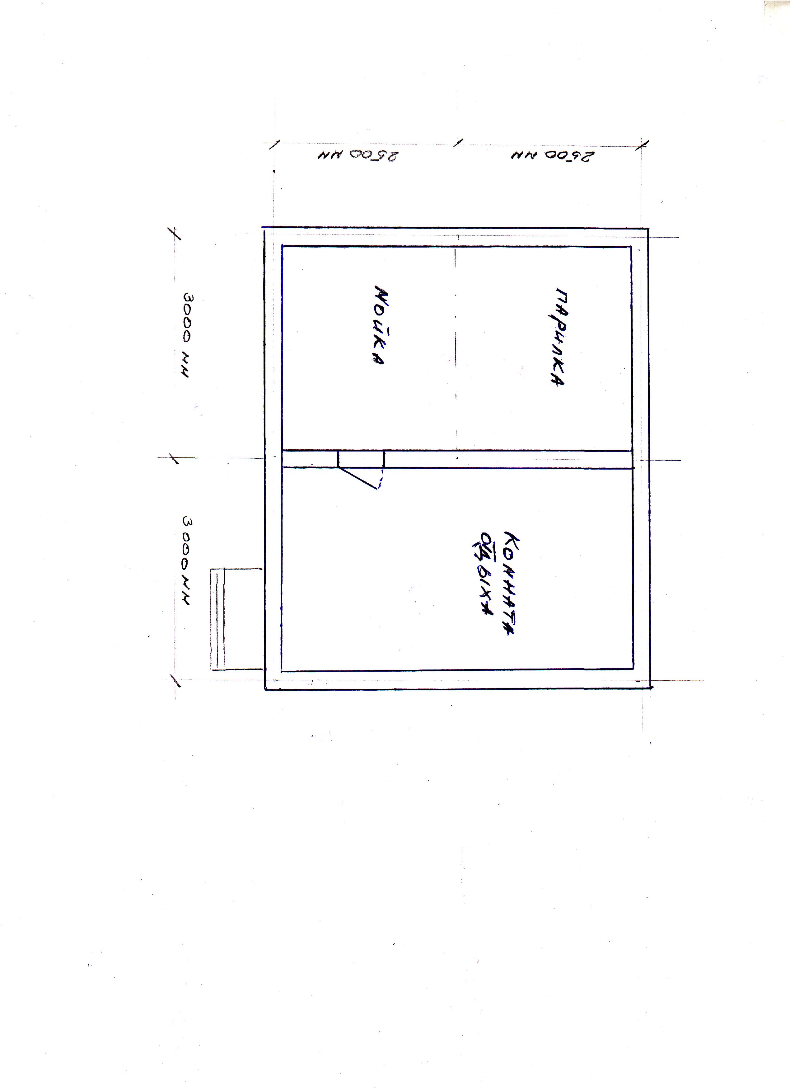

Добрый день форумчане! Осмелюсь вас попросить в помощи реализации своих планов, а именно : Осенью был поставлен на дачном участке города Сургута Тюменской области под крышу , сруб " пятистенок " под баню периодического действия - раз в неделю , из славного города Ишим . Близится весна, а там не за горами лето ( у нас оно очень короткое ),хотел бы за этот период своими руками ( так как поиски печника увенчались отсутствием таковых ) :
1. смастерить печку из кирпича с открытой каменкой, с топкой(желательно со стеклом подобие камина , а может быть лучше и камин рядом сбоку ) в комнате отдыха и возможностью отвода трубы от самовара в трубу печки .Если делать фасадную часть камина за подлицо со стенкой со стороны комнаты отдыха , то как обыграть выступ топки камина со стороны моечной ?
2. Решение вопроса воды ( Скважина в десяти метрах от бани . Весь вопрос в том , что если учесть, что у нас девять месяцев - зима , при средней температуре - 35С, как воду прогреть в скважине при глубине промерзания ,я так думаю не менее 3 метров, и как ее довести до бани и какое устройство емкости должно быть от промерзания ?
В далекой молодости работал каменщиком 5 разряда , какие то понятия и навыки кладки имею, но вот что касается печного дела - то здесь я профан полный. Я извиняюсь за свои может быть неграмотные формулировки вопросов , хотелось бы получить схематичные советы по кладке печи, камина,устройства емкости .Надеюсь на вашу помощь и солидарность. Заранее благодарю !

Здравствуйте Василий.
Были-ли Вы на сайте www.rusbani.ru или аналогичных? Там есть масса статей на интересующую Вас тему, а так же форумы, где многие вопросы уже обсуждались. Имеет смысл посетить, я думаю.
Далее, что Вы подразумеваете под понятием "открытая каменка"?
вариантов конструктивного исполнения и компановки есть масса.
Вопрос - раз в неделю, а остальное время баня будет промерзать до -35?
Открытый камин несомненно лучше, чем просто стекло в дверце с точки зрения эстетики и вентиляции.
Теперь по скважине: Что-бы не прогревать воду в ней - надо уменьшить глубину промерзания. Утеплите ее основательно. Постройте над нею домик. Закопайте вокруг поле пенопластовое достаточной величины.
А вот в емкости воду оставлять не следует, только если у Вас нет системы автоматического поддерживания ее температуры в плюсовой зоне. Например электрического. Но случайное отключение может привезти к размораживанию. Риск считаю неоправданным.

Валерий ! Спасибо за отзыв. По вопросу об " открытой каменки ", я имел ввиду что камни в парной лежат открытыми , вот весь вопрос на чем или вернее на каком основании?И еще вопрос по поводу воды? Скважину я утеплю , сделаю магистраль водопровода до бани (5 метров ) . Как утеплить трубу , чтобы зимой не замерзла . А вот что дальше - полный абзац для меня . Какая печь, тоесть печь из определения моего хотения , что топка-камин со стороны комнаты отдыха , в парилке никакого железа и духовок , ну и вопрос по устройству емкости со стороны мойки, чтобы вода в ней не замерзла.
