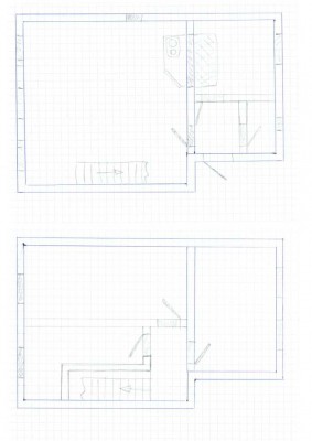

Здравствуйте. Помогите с печью в доме.
Дом 6х9, двухэтажный, в Московской области, недалеко от аэропорта Домодедово. Сложен из пеноблоков. Фундамент ленточный глубиной два метра по периметру дома и поперек залита лента, точно под внутренней, поперечной стеной.
Пол на первом этаже железобетонный. Залит самостоятельно. Металлические швелера (не знаю, как правильно называется, в поперечнике букву Н образовывают) положены вдоль дома, между ними металлическая сетка, по этому каркасу залит бетон.
На первом этаже (рисунок сверху) большая комната (кухня-гостинная), маленькая спальня и туалетная комната. На втором этаже две спальни (слева вверху и справа) и еще одна комната буквой г. Никакой внутренней, да и внешней, отделки нет. Вместо потолков только деревянные лаги. Из стен поставлены только наружние стены и стена из пеноблока, что идет поперек дома. Крыша покрыта андулином.
Высота первого и второго этажей где-то по 2,5 метра. До конька где-то еще метра два.
Печь в первую очередь отопительная. В деревне газа нет. Разместить печь необходимо в проеме поперечной стены (проем начинается от пола и где-то метра три в длину и пару метров в высоту). В большой комнате, хотелось бы иметь маленькую варочную плиту (в верхней части рисунка печи) и камин (в нижней части рисунка печи, развернутый под 45 градусов, хотя это и не обязательно). В маленькую комнату - лежанку (вероятно, с отдельной топкой).
Очень бы хотелось иметь возможность отапливать и второй этаж. Хотя бы две спальни.
Желательное время строительства - июль 2008г.
Хотелось бы услышать о возможности сложить такую печь и примерную цену, включая материалы и работу.
Спасибо.
верхний рисунок первый этаж, нижний второй этаж.

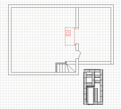

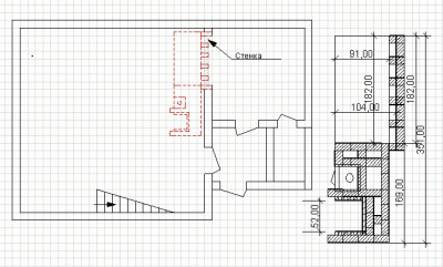

Установка лежанки, да еще части печи в спальной комнате 12-15 м.кв не удачно, так как там будет достаточно жарко от завышенной мощности.
Предлагаю к обсуждению вариант, обеспечивающей отопление всего дома от двухэтажной печи с раздельными топками, в одну трубу.
На первом этаже печь топиться от одной топке, имеет лежанку, варочную панель и открытый камин.
На втором этаже - отопительная печь на два помещения.
План 1 этажа

План 2 этажа

Владимир Савин
Зарегистрирован: Чт 20 Март 2008, 22:33
СообщениеДобавлено: Пт 21 Март 2008, 21:26 Ответить с цитатойВернуться к началу
Спасибо за совет. Вероятно Вы правы.
Можно ли увеличить длину лежанки на 10-20 см? А то во мне, например 178см, на лежанке в 182см мне будет неуютно. Хотя, по хорошему, надо съездить на дачу и пройтись с рулеткой по дому. Дабы не получилось, что печь закроет дверной проем.
Можно ли переместить варочную "часть" печи ближе к верхней стене? Т.е. сперва варочная часть, потом лежанка, потом камин.

и три топки: для варки, для лежанки, для камина Smile
и три трубы ..
компановка указана по схеме СДГ
лежанку лучше уменьшить и сделать подголовник в продолжение
компановка наиболее удачна, против вашей

Эх, если бы я разбирался в печах, возможно бы я и сказал, сколько, в этой конструкции, должно быть труб и как они должны идти. Но я в этом не разбираюсь, поэтому и спрашиваю "можно ли"? Smile Нет, так нет.
Что за схема СДГ, к сожалению, я тоже не догадываюсь.
Для меня лежанка это вся горизонтальная поверхность. Вероятно, я, опять же, не разбираюсь в терминологии. Для меня важно, чтоб я целиком поместился на ложе Smile А в том, каков процент этого ложа должен отапливаться, а какой не должен, я положусь на Вас, как на профессионала.
Сильно ли удорожает конструкцию вторая печь, на втором этаже? Есть ли более экономные решения?

СообщениеДобавлено: Вт 25 Март 2008, 13:31 Ответить с цитатойВернуться к началу
Владимир, компановка выбрана для работы от одной топки по системе СДГ (свободного движения газов, подробнее на stove.ru ).
Длину лежанки лучше делать с расчетом что бы голова не была на теплой поверхности, а находилась на приставном подголовнике, или ка правило на продолжение полати печи. Если это не сделать, то после часу дрёма на теплом у вас голова станет "чугунком".
Печь в любом случае просчитывается исходя из применяемых материалов. Второй этаж ведет к удорожанию процентов на 80, от сметы на основную. Конструкция не дешевая, но гарантированно прогреет весь дом в любой мороз.
