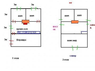

Собственно поставили бревенчатый сруб, размеры 6Х6 + к этому будет веранда 6Х3 с нависающей над ней мансандрой, и естественно 2 этаж также 6Х6.
Сруб стоит на ленточном общем фундаменте 6Х3 + 6Х3 + 6Х3, т.е. внутри сруба идет еще полоса фундамента для будующих стен.
Какую печку лучше туда поставить? Хотелось бы чтобы был камин. Возможно ли поставить туда просто печь-камин(если например он будет со стеклянной дверкой). Насчет готовки не знаю, а то меня отговаривают говорят, что это не выгодно, что летом чтоб приготовить там яичницу нужно разогревать печь и т.п.
Посещать будем скорее всего наездами в выходные, также хотелось бы туда ездить зимой, аля новый год, дни рождения. В основном там будут жить 3 взрослых человека+ребенок, с увеличением до большого числа людей.
Чтото типа плана, может сразу посоветуете куда поставить. Да забыл там дописать красные полоски ент предполагаемые двери, зеленые окна, синия лестница.

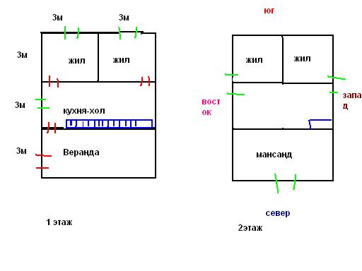

сергей а отапливать надо 2ва этажа? может тогда так.

Да, очень хорошее решение. Двухэтажная печь с собственной топкой на каждом этаже — оптимальный вариант.
На 1-м этаже лучше сделать камино-печь с двумя дверцами со стеклом, что позволит в ней и пищу готовить, и как камин использовать. На 2-м этаже нужно сделать отопительную печь, можно с небольшой дверцей со стеклом, чтобы был эффект камина для наблюдения за горением дров.
Обе печи должны быть колпакового типа, а не как делают обычные камины для обогрева атмосферы.

В предложеннм варианте от Санко надо уточнить как проходят перерубы. Если и стена второго этажа является перерубом, то такой вариант может и не пройти. Хотя вроде по описанию стена готовиься, значит ее нет.
Если только одна центральная капиталка, а внутренние перегоодки пристраиваемые, то - гуд.
На первом этаже лучше поставить хлебную с каминной дверцей. Все же готовить в топке как то ..
Хороша кашка из горшочка, да с пылу из духовки Smile МЕ знает ..
А на втором этаже транзитом отопительную.

Санко > да отапливать хотелось бы 2 этажа.
Не совсем понял, т.к. дачей ток начал заниматся, до этого планировал и договаривался отец. Так что иногда не понимаю о чом говорят.
Но в общем пока, есть только сруб в нем посередине должна проходить еще 1 полоса ленточного фундамента(не проверял). Сейчас разговариваем со строителями, пока договарились о прорубке окон, дверей, обработке сруба. Ну и чтоб сделали утепленную веранду, да лестницу тоже на веранду видимо вынесем, а то места маловата.

Ставить печь тоже думали посередине, только не знаю хватит ли под печь того ленточного фундамента который есть(примерно 40см, я думаю что нет =)), и если его увеличивать то если новый фундамент осядет не треснет ли печь.
Интересует вот еще что, какая хоть примерная по площади получится печь? Возможно ли установка печи, после прокладки полов или пока с ними погадить до установки печи? Не совсем понял по поводу потолка, пока его нет, но на что стоит указать строителям, чтобы печь потом не рухнула оттуда, да и наскоко большая отопительная печка нужна на 2 этаж?

фундамента в40см конечно не хватит,надо доливатьи армировать примерно до размера1,5*1,5м и на глубину промерзания(смотря какой грунт).если будет залит фундамент то для постройки печи нужен хотя бы черновой пол.печь на втором этаже будет немногим меньше чем на первом и стоять она будет не на потолке а на печи 1го этажа,такчто если 1печь не рухнет то и 2 тоже останется на месте.так же надо учесть где пройдут балки перекрытия и стропила,чтобы прошла печь и труба.
