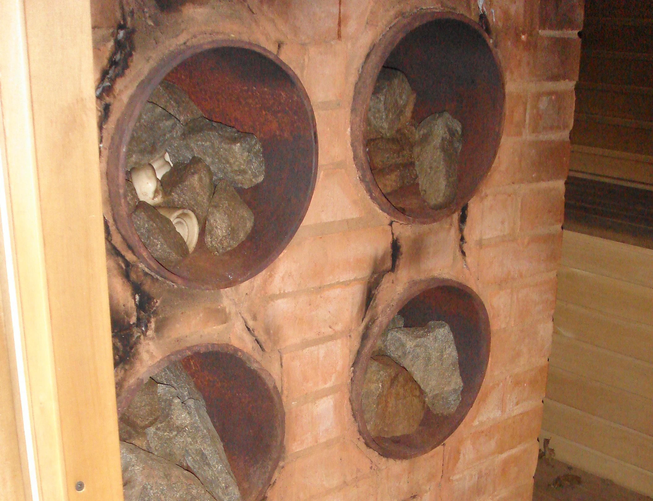

Уважаемые печники, необходима Ваша помощь!
Есть печь-каменка постоянного действия, дымит, коптит(мастера ещё те были), нагревает долго, парная 240Х240(небольшая). Нужна печь периодического действия(уж пар очень нравится бодрый). МО, Раменский р-н., дер. Еганово, фундамент как для ракетной шахты(мощный)! Спасибо!
вот фото этой беды
 Размер файла:  421.25 КБ
 Просмотров:  931 раз(а)

Юрий. А можно ещё фото со всех ракурсов. Что то очень не традиционная конструкция. Напоминает космический корабль на боку и снизу и на дровах. Shocked Зачем эти пещеры QuestionНе пойму,что в дуле(не путать с " вдули") ,камни или дрова.Ну точно ракетная установка,если и фундамент как в ракетной шахте.

я в стволах заметил керамические изоляторы)
похоже это железные бочки лежат, а в них камни.

Знаю я такие печи. В печь вмазаны толстостенные трубы. В них камни. Поддаёшь на камни и паришься. Огонь нагревает трубы.

Печь постоянной топки.
СообщениеДобавлено: Чт 22 Май 2008, 08:55 Ответить с цитатойВернуться к началу
Постоянной, но они (знакомые) топят периодически. Протопят и парятся потом. Многие и харвии-марвии тоже периодически топят. Радость

приговор один. ломать и делать новую.

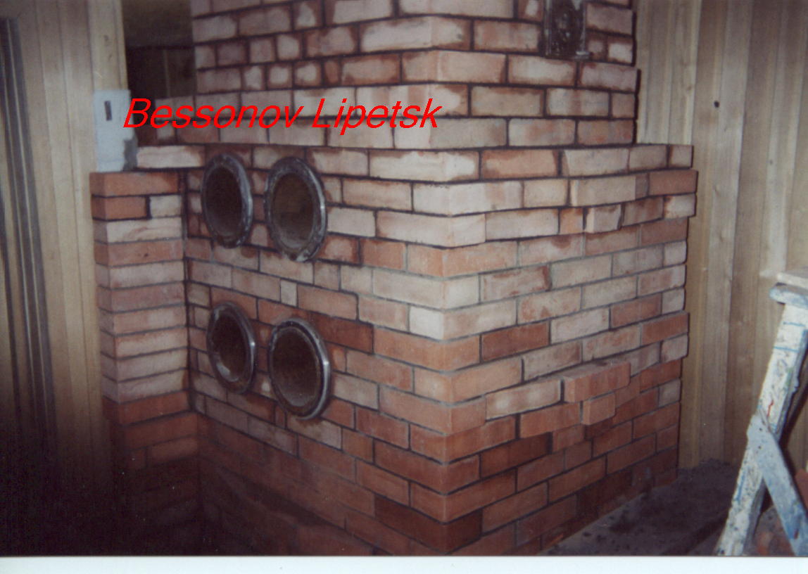

Уж сколько раз твердили миру..
Где то на просторах инета .. www.sufra.boom.ru
 Размер файла:  103.39 КБ
 Просмотров:  974 раз(а)

А печь, действительно, фуфельная. Но против этого и хозяин не возражает.
Тока вопрос не в этом. Вопрос "как это безобразие исправить?"
Здесь возникает второй вопрос. Что хозяин подразумевает под словами "периодического действия"?
На мой взгляд "печи постоянного действия" это либо газовые либо электрические. То бишь те, в которых подогрев идёт непрерывно. Дровяные же все периодического действия, так как топятся периодические. Если нужна просто печь, которую топят периодически, то надо печника, каких здесь немало, для кладки нормальной теплоёмкой каменки.
Если же нужен быстрый прогрев, потому как на даче бываем наскоками и ждать разогрева теплоёкой печи особо нет, то лучше стальную буржуйку поставить. Дымоход можно использовать тот же, а с монтажом любой каменщик справится. Инструкцию вышлю по запросу. Если до августа никто не возьмётся, пишите в личку - правильных татар пришлю.
