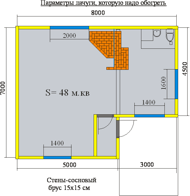

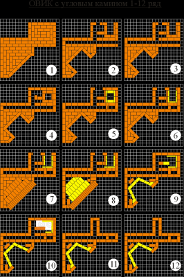

Достопочтенные господа печники, молодые люди и не очень... Доброе время суток... Обращается к Вам делитант в печном деле из Сибири (Алтайский край). Прочувствовался теорией СДГ и печами Кузнецова... Стройка на даче подошла к стадии строительства печи, то что хотел-бы видеть у себя, ни на сайте ни на форуме не нашёл. В муках попытался родить свою конструкцию - симбиоз ОВИК 11 (за основу) и углового камина... Пожалуйста, не оставьте без внимания, посмотрите, работоспособна ли конструкция, готов к любым замечаниям… Заранее благодарю...
 Размер файла:  7.92 КБ
 Просмотров:  27358 раз(а)

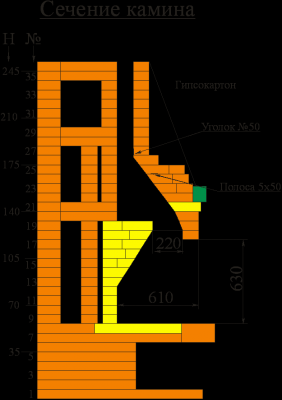

Продолжение
 Размер файла:  11.67 КБ
 Просмотров:  1124 раз(а)

Продолжение
 Размер файла:  33.02 КБ
 Просмотров:  1373 раз(а)
Михаил Кук
Зарегистрирован: Сб 27 Март 2010, 10:20
Сообщения: 24
Регион: бийск
СообщениеДобавлено: Чт 29 Апрель 2010, 21:54 Ответить с цитатойВернуться к началу

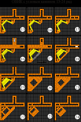

Продолжение
 Размер файла:  20.83 КБ
 Просмотров:  1133 раз(а)
Михаил Кук
Сообщения: 24
Регион: бийск
СообщениеДобавлено: Чт 29 Апрель 2010, 21:55 Ответить с цитатойВернуться к началу

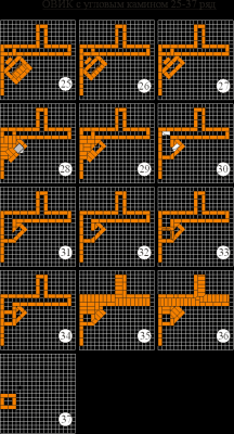

Продолжение
 Размер файла:  12.54 КБ
 Просмотров:  1264 раз(а)

Вполне грамотно. Только сомнения в том, что обогреете такую площадь зимой при хорошем морозе. Такой печи будет маловато, а перетоп печи чреват неприятностями.

Михаил Кук
А зачем нужно окно шириной 1400 мм рядом с окном шириной 1600 мм в таком маленьком помещении?
Не сильно ли широкие (большие) окна для лачуги? Или будут использоваться 3-камерные стеклопакеты с энергосберегающими стёклами?
Окно очень близко расположено к камину.
2-й этаж или жилая мансарда предполагаются?
Не лучше ли сделать вход в дом через пристроенный к дому веранду-тамбур, а не обкрадывать дом, делая выгородку, а также тесный и совсем маленький тамбур в жилой комнате дома? Уличная обувь и одежда поместятся ли в таком маленьком тамбуре или грязная обувь будет находиться в жилой комнате?
Зачем городить в доме малоэффективный модный, но малопрактичный открытый камин, если можно ближе к центру комнаты и поближе к коньку крыши построить прямоугольную печь (закрытый отопительный камин и печь над ним), а сзади ещё и лежанку со своей независимой топкой? Это обеспечит надёжный прогрев почти от самого пола. А тёплая лежанка шириной 75 см и длиной 2 м — это вообще мечта для такого деревянного дома. Никакие зимы не будут страшны. Рядом с лежанкой можно ставить впритык кровать или делать деревянные полати. Razz

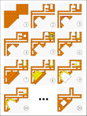

Уважаемые господа, благодарю, что откликнулись… и выдали предложения и замечания. Хотел бы ответить на прозвучавшие от Вас вопросы и поделится некоторыми своими мыслями, которые сподвигли к такой конструкции.
Вопрос обеспечение прогрева помещения (VOVA 230) – конструктивно площадь «зеркала» печи у меня составляет ~ 10 кв.м (при высоте печи 2,1м и без учёта стенки закрытой камином). По И.Кузнецову теплоотдача печей составляет 500 Вт.час/кв.м , т.е. 10 кв.м - 5 кВт.час (при двух топках в сутки). По двум источникам оценивал теплопотери – они оказались процентов на 30 меньше теплоотдачи печи…
Вопрос дополнительного нагрева низа камина (Андрей Ищенко) – конечно, было бы не плохо, но под камином планируется ниша для запаса дров (на подобие представленного на рис.). Введение нагрева (3 ряла-21 см) либо уменьшает эту нишу, либо задирает вверх топливник и весь камин…
Вопрос размещения, окон, тамбура и пр.(IgorUA) – помещение условно (без перегородки) разделено на две зоны – кухня (с варочной плитой) и зал (с камином). Конёк расположен над этой условной линией разделения. Два окна в одной комнате – так это, на самом деле одно окно и одна остеклённая дверь с выходом из кухни на веранду (досталось при случае). Окна и указанная дверь действительно с 2-х камерным стеклопакетом… Большое окно рядом с камином? – да как-то не задумывался… Размер тамбура уточняется по месту… Второй этаж летнего проживания…
А вот по поводу конструктивного выполнения зуба, объёма дымовой камеры, сведения в один дымоход камина и печи, - что скажете???...
Извиняюсь за выкладывание чужой работы!...

IgorUA
Сообщения: 1101
Регион: Киев, Украина
СообщениеДобавлено: Ср 5 Май 2010, 07:55 Ответить с цитатойВернуться к началу
И это теплоотдача для открытого декоративного камина? Shocked Закрытая отопительная печь и открытый камин — это 2 ну очень большие разницы.
При запасе дров под камином ноги в этой лачуге всегда будут в болезненном ревматическом холоде. Аналогичная проблема есть и у русских печей, поэтому рядом с ними строят отопительные печи (грубки), которые имеют топку почти у самого пола, что обеспечивает прогрев почти от первых рядов кладки грубки.
Дрова можно хранить в вертикальной дровнице (декоративная металлическая конструкция), которая устанавливается рядом с печной конструкцией (сбоку от неё). В этом случае и дров больше помещается, и они сушатся лучше, и они не мешают разместить топку как можно ближе к полу для его эффективного обогрева.
Это второстепенные вопросы на фоне указанных выше существенных недостатков.
Красота на приведённой фотографии и практичность с точки зрения обогрева лачуги несовместимы для данной конструкции.
Это помещение с открытым камином явно обогревается не самим камином, а газовыми парапетными конвекторами или газовым котлом и радиаторами отопления или даже тёплым полом.
С уважением, Игорь Сергеевич

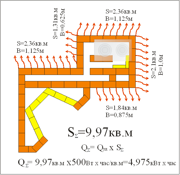

На счёт двух больших разниц... Периметр печи с удлиннённым колпаком (если откинуть камин) составляет 6,5м, при высоте 2,1м площадь боковой поверхности (отдающей тепловую энергию) составляет 6,5 х 2,1 = 13,65 кв.м Площадь поверхности печи, закрываемая камином, составляет чуть меньше 3 кв.м. Соответственно, "полезная" площадь печи чуть более 10кв.м. Отсюда и получается- 5кВт. Вы согласны?...

К оценке теплоотдачи печи (без учёта камина)...
А про низкую эффективность сжигания дров в открытой топке камина Вы помните? Дрова будете сжигать охапками, чтобы получить нужную теплоотдачу для нагрева лачуги? Или плиту будете на максимуме кочегарить, чтобы в доме было тепло и был постоянный сильный запах раскалённого металла и сгоревшей пыли?
