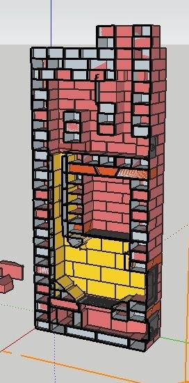

Нужна герметичная со стеклом топочная дверка с посадочным размерам высотой под 3 кирпича (210см). Кроме ДТГ-3С RLK 6310 (Ками) ничего не нашел. Что, плохо ищу или действительно ничего нет с такими параметрами? И, желательно, что бы открывалась с права налево.
Подскажите. пожалуйста. Тормозит этот момент.
Есть ли опыт применения дверки Ками? Там еще крепление стяжными винтами с зацеми за кирпич внутри топки.

Не понял, Андрей Алексеевич, к чему относится Ваше "только не герметичные". Если типа зачем тратить лишние деньги на герметичную дверку? То не соглашусь. В любом случае герметичная всегда лучше. Чуть дороже, конечно.
Но я совет прошу не о том, какая лучше.
1. Я ищу стеклянную герметичную с посадочным размером 250х210см.
2. Отзывы о дверце ДТГ -3С "Ками"
В любом случае спасибо за отклик.

Андрей Алексеевич,как бы ни была сбалансирована тяга, все равно над дверкой появляется закопчение. Хочется этого избежать. И, главное, супруга очень остро реагирует на малейший дымок. Вот и уперся в герметичную.

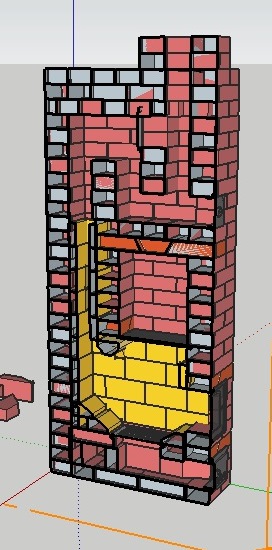

Дайте уже сечения и порядовку...
Возможно, что всё успеете исправить и печь не будет поддымливать и при открытой ДТ-5 и ДП-2
http://forum.stovemaster.ru/download.php?id=7334

Еще ничего не построено. Приступаю дней через 10, Андрей Алексеевич.
Верх, возможно, сделаю колпаком. Пока не решил.

Сообщения: 6057
СообщениеДобавлено: Пн 20 Май 2013, 21:10 Ответить с цитатойВернуться к началу
1. камеру внизу печи, за КР сделайте как открытые шанцы;
2. между ДПр и ДТ-4С 1-н ряд! см. рис.
3. если без уголков-тавров, то нишу ВП перекрывайте бетонированием по щелевым к-чам – 1-дин ряд. 2-рой – нормальный из красножёгного;
4. в верхнем лежачке - сделайте прогар в вертикальной перегородке;
УСПЕХОВ!!!
...вот так КР "оказывается" на уровне 3-го ряда...

Спасибо. Все понятно за исключением "в верхнем лежачке - сделайте прогар в вертикальной перегородке"
Сообщения: 6057
СообщениеДобавлено: Вт 21 Май 2013, 22:20 Ответить с цитатойВернуться к началу
вот так: (рис.)
"прогар" высотой в один ряд и шириной в 18 см...
