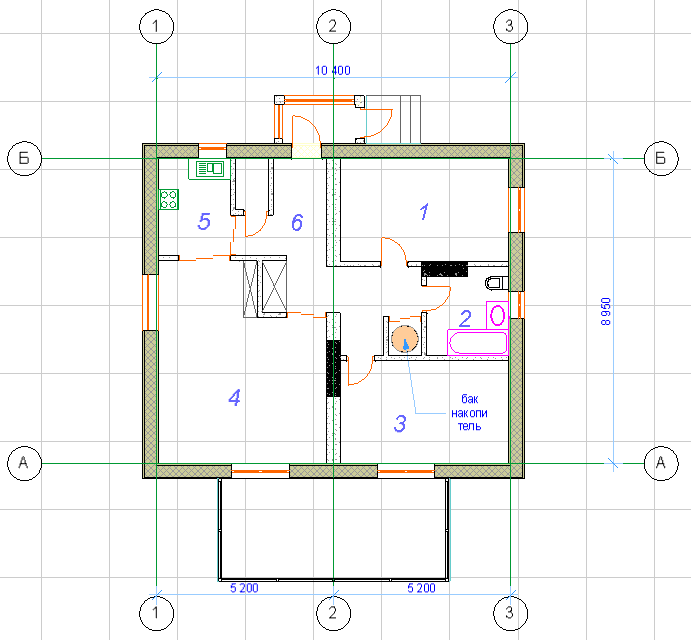

Добрый день. Прошу совета по выбору печи для дома утепленного соломенным блоками. Теплопотери дома:
- суммарные - 5,8 кВт;
- комната №1 1 кВт;
- ванная №2 - 0,8 кВт;
- остальные помещения - 4кВт.
Расчетная наружная температура - 21 С.
Предварительный расчет проведен на тепловом калькуляторе, где вместо соломенного блока толщиной 350 мм брал утепление минватой толщиной 250 мм.
Рассматриваю несколько вариантов (в каждом варианте есть бак накопитель с ТЭН-ом)
1 - две печи одна большая и одна маленькая;
2 - одна печь большая (с водяным контуром), а ванная и комната №1 отапливается с помощью радиаторов от бака накопителя
3 - одна печь большая (с водяным контуром) и все помещения отапливаются радиаторами.
