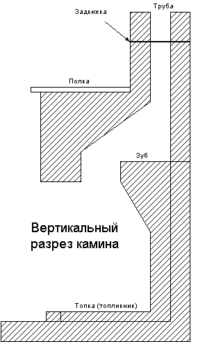

Чтобы камин не дымел, нужно делать не европейский камин, в котором установлен зуб почти у устья портала, а отопительную колпаковую печь с как бы каминной топкой. Также можно поставить двухстворчатую чугунную дверцу со стёклами, что ещё больше улучшит эффективность камина и практически исключит дымление.

Зуб камина изобажён на схеме.
Проблема ещё может быть в малом сечении дымохода, подключённого к камину. Подробнее здесь.
С уважением, Игорь Сергеевич

Вероятно, между камином и стеной с дымоходом сделана связка кирпичом на растворе. В этой связке есть трещины, через которые и дымит. Вместо кирпича нужно применить гофрированную трубу из нержавейки (не из алюминия!).

Локальный перегрев арки перекрытия портала. Ничего страшного, выпадений кирпича нет, заполните швы глиняным раствором.
проблема в том- что хотелось бы исправить то что уже есть. Может быть камин просто надо почистить? А еще - он дымит между дымоходом и стеной Rolling Eyes
Такое впечатление, что он (камин) со стеной ну никак не сцеплен... Evil or Very Mad
По всей видимости дымоход приставлен к стене буквой "П", тут только переделывать...
