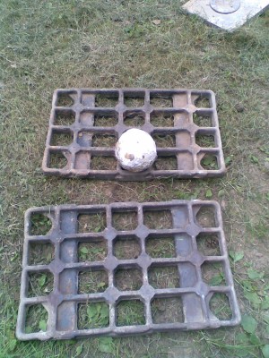

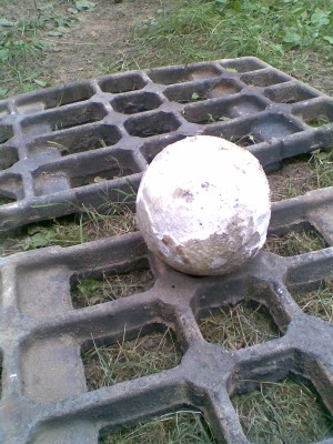

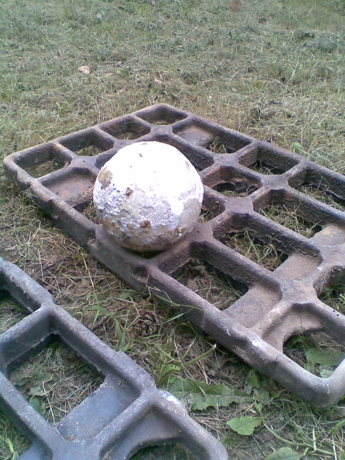

Здравствуйте братья по ремеслу. Хотел представить вашему вниманию вот такие фото. Это колосники из банной "курной" по(черному) печи. Сделанные по спец.заказу на каком-то заводе (оборонка). Простояли 10 лет при интенс. топке. Печь два раза переделовалась, а им-то хоть бы что. Не прогорели .Одна только трещинка с краю маленькая. Вес одного колосника примерно 25кг.,ячейки 10см. Да, грелись на колосниках вот такие керамические ядра, тоже спец.заказ. Razz
