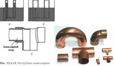

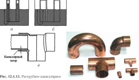

Медные трубы в качестве регистра вполне можно применять в котлах вместо стальных ржавеющих или сваренных из нержавейки.
Если соединять медные трубы пайкой, то нужно применять высокотемпературный припой (более 650°С вплоть до 810°С). Собирать теплообменник-регистр можно на медных фитингах-тройниках. Теплообмен будет гораздо лучше (не в 7 раз, конечно), чем при стальных трубах, но если в регистре не будет воды или она выкипит, то места пайки в мощном котле могут расплавиться. Регистр из нержавейки более устойчив к подобной аварийной ситуации.
Также нужно иметь 2 циркуляционных насоса, включённых параллельно (после каждого нужно ставить обратный клапан), чтобы в случае выхода из строя одного насоса второй продолжал работать и подавать в регистр воду, чтобы она не закипела. Можно сделать так, чтобы работал один циркуляционный насос постоянно, а на выходе из регистра контролировать температуру, и если она будет выше, чем 80°С, например, тогда должен включаться 2-й (резервный) циркуляционный насос. Контролирующее устройство должно питаться от бесперебойного источника питания постоянно. Аккумулятор в этом ИБП подзаряжается постоянно от сети 220 В, а в случает отключения электричества в доме питание контролирующего устройства происходит от аккумулятора (если оно на 12 В) или от преобразователя напряжения (если оно на 220 В).
В системе нужно иметь защитный клапан (в верхней точке регистра, то есть после выходного патрубка), который будет стравливать пар в случае закипания воды при выходе из строя циркуляционного насоса или при отключении электричества. Для циркуляционного насоса нужно предусмотреть резервный блок питания (аккумулятор на 12 В ёмкостью 190 А/ч + преобразователь напряжения из постоянных 12 В в переменные 220 В мощностью как минимум в 2 раза больше, чем подключённая к нему нагрузка).
Регистр из меди нужно делать такого же размера (можно из труб несколько меньшего диаметра), как и стальной регистр. Со временем регистр снаружи зарастает сажей и твёрдой смолой, через которую горячие газы не смогут пробиться к трубам, поэтому эффективность регистра будет существенно снижаться. Особенно сильно это проявляется на хвойных породах дерева, используемых для топки. Полезно при конструировании котла (печи) обязательно предусмотреть прочистные закладные кирпичи, через которые можно будет добраться рукой до регистра и пальцами удалить со всей его поверхности различные отложения.
Медную трубу для регистра целесообразно взять диаметром 1 5/8” (41.28х1.52 мм) или 2 1/8” (53.98х1.78 мм) или 2 5/8” (66.68х2.03 мм) и T-образные фитинги к ней под этот же диаметр.

Пайка медных труб
Резка труб. Для резки медных труб используют труборез или ножовку по металлу с мелкими зубцами. Трубу укладывают на направляющие ролики трубореза и, вращая маховик, поджимают к ней режущий диск, вращающийся на оси. Когда режущий диск коснется трубы, маховик не должен быть повернут более чем на пол-оборота. Надо сделать полный оборот трубореза вокруг трубы, затем снова затянуть маховик не более чем на пол-оборота. При чрезмерной затяжке диск сплющит трубу.
Соединение трубопроводов. Подготовленные отрезки трубопроводов устанавливают на опорах и соединяют между собой. Соединения бывают неразъемные и разъемные.
Неразъемные соединения бывают обычно паяные или сварные. Спаивают медные трубы твердыми припоями ПМЦ-54 или медно-фосфористым МФ-3. При пайке припоем ПМЦ-54 конец одной из труб развальцовывают, то есть увеличивают в диаметре (рис. 129, а). Длина раструба 10—12 мм. Раструб делают с помощью конусной стальной оправки, забивая ее в трубку до получения необходимого размера, или методом разбортовки, применяя вместо бортовочного конуса специальные сменные пуансоны-расширители. Конец трубки без раструба зачищают снаружи (рис. 130, б) стеклянной бумагой или наждачной шкуркой по длине 10—15 мм, смазывают бескислотным флюсом и вставляют в раструб второй трубки до упора. Место пайки нагревают пропановой лампой до светлой окраски с малиновым оттенком (около 800 °С), а затем в пламя горелки помещают припой, который нагревается до оплавления. Оплавленный конец припоя подносят к месту пайки и продолжают нагревать его до расплавления, направляя расплавленный припой в кольцевое пространство у собранных трубок до полного заполнения зазора. Остывая, припой соединяет трубки.
После изготовления регистра его нужно многократно промыть вперёд и назад сильным напором воды, чтобы вымыть из него опилки (стружку) и остатки флюса, попавших внутрь трубы при резке ножовкой по металлу и пайке с флюсом газовой пропан-бутановой горелкой.
