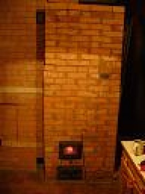

Добрый день! Постараюсь кратко сформулир.
В наст. вр. уже имеется:
- Камин совмещен. с небольш. печкой (см. фото.);
- Стоит на стандартн. плите перекрытия с подпорк. со стороны подвала.
(Построено прибл. 5 лет назад.)
- Камин самый обычный (с «зубом») – устраивает, тяга нормальная – метров 8 трубы вертикально над камином.
Вертикальный же «щиток» (с «поворотами») печки примыкает к камину (на фото можн. заметить небольш..вертик. трещина). Изначально, была идея, что бы «щиток» нагревался – в нем оставлен «воздуховод» для нагретого воздуха на 2-ой этаж.
Хотелось бы:
- Полностью переделать печку (не разрушая камин). Сделать ее значит. выше. Для улучшения «теплоотдачи» и встраивания «необходимого» для водяного на 80 м2 отопления , небольшой плиты , возмож, духовки…. Высота потолка может «позволить» - более 3м.
Т.о., хотелось бы сделать «за счет» увелич высоты, получ, что «длин.» фиксир. «Ширину» то же лучше намного не увелич.
Сроки - когда всем будет удобно... Главное - интерес., экономичное решение...
Заранее большое спасибо за предложения - комментарии,
Олег

дааа,жуткая картинка.а камин где?
Олег_
Зарегистрирован: Вт 16 Сентябрь 2008, 19:04
Сообщения: 9
СообщениеДобавлено: Ср 1 Октябрь 2008, 15:53 Ответить с цитатойВернуться к началу

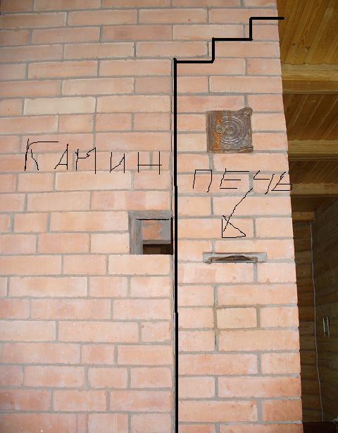

-) Да уж какая есть.... :-)
Камин примыкает к печке... Если смотреть на фото, то он слева... - там шов в кладке практич. на всю высоту. Общая кладка начин. выше, там где дыможод печи соедин. сосновным дымоходом камина - см. фото.
Надеюсь в месте соединения сделать некую времен.вставку-подпорку... , тогда снизу все спокойно разберться...
...Подобрать бы такую "порядовку" (грамотной печи), которая как раз там бы имела выход - это где-то 40-вой ряд....
...Да..., в заголовке "ближ. по..." - это "ближащее подмосковье" (км-25 от МКАД) на Северо-Запад...
Олег
СообщениеДобавлено: Ср 1 Октябрь 2008, 16:51 Ответить с цитатойВернуться к началу
Обычнно, доктор в таких случаях говорит: - В морг!
СообщениеДобавлено: Ср 1 Октябрь 2008, 22:16 Ответить с цитатойВернуться к началу
Однозначно сносить. Shocked

СообщениеДобавлено: Ср 1 Октябрь 2008, 23:12 Ответить с цитатойВернуться к началу
....Как, доктор, СРАЗУ в морг :-) ?!
Печка-то, понятно, -надо разбирать...
А камин -то.... ведь на нем стоит труба около 8-ми метров....,
и печь к нему "пристроена"...(кирпичи там не "в перевязку")- отсюда,
понятно, и переворачивающая мир задумка о ее разборке
(под нависающим "козырьком" в два кирпича (подпертых чем-то))...
.... и, соответственно, сооружении вместо разобранной конструкции,
новой, прогрессивной...., не побоюсь этого слова - "ВЫСОКОЙ" (во всех смылсах этого слова :-)))))) ) - со вставками из новых/хор. готовых изделий и тд, .... и с "выходом" на 41-ом ряде :-)))
Неужели не было прецедентов (?) :-) или это утопия ?
Олег
 Размер файла:  52.77 КБ
 Просмотров:  986 раз(а)
shmel
Гость
СообщениеДобавлено: Пн 6 Октябрь 2008, 09:49 Ответить с цитатойВернуться к началу
С печкой ясно,камин возможно выглядит аналогично,с учетом всего этого, плюс совмещенность вертик.швов,единственное решение - это не теряя времени разобрать и сложить скорее всего по усовершенствованному проекту. Меньше проблем,если это решить на месте. А трубу попробовать подвесить. Rolling Eyes

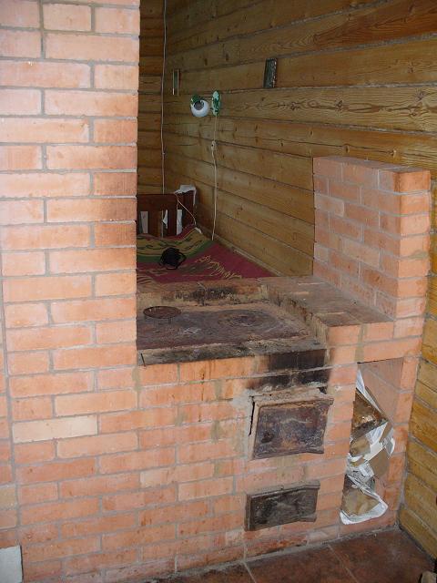

... в связи с изменивш. обстоятельствами пришлось "ПО-БЫСТРОМУ" действовать по принципу ПСС - "помоги себе сам" ...
... короче - удручавшая меня часть печи была разобрана и из
старых кирпичей (с добавлен новых) самостоятельно был реализован
проверочно-тренировочнный проект БИК П2 (с "уклоном" в КИК-16)...
... С точки зрения внешнего вида - совсем "не то"..., зато, похоже,
внутреннее содержание соответствует...(!)

цели "проверочно-тренировочнного" проекта - оценить основной параметр - теплоотдачу - получ. в рамках заданных ограничений :-)
... вот похолоднее будет посмотрим...
Попутно "пощупать" технологию и т.д..... - мне ж было просто интересно
ЧАВО у МЕНЯ такое получится :-)))

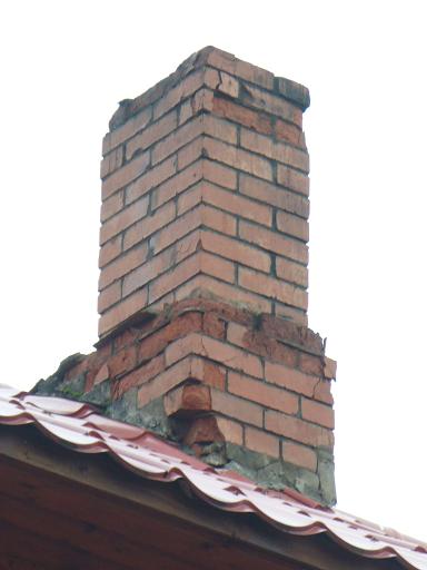

Василий, добрый день, по моему сугубому IMHO, мы очень многого хотели от этого, по-существу -"подтопка"...
Была необходимость очень интенсивно топить его одну зиму (да и потом, остальные зимы - до Новогодних праздников).
...К сож., есть ещё одно неприятное последствие - труба (за пределами утеплённой крыши) сейчас находится в очень плохом состоянии - выкрашивается и разрушается кирпич (все сделано из витебского).
Видимо, при соответствующем КПД, много тепла "вылетало в трубу"
порождая циклы постоян. нагрева-охлаждения.... :-(
К стати, поинтересуюсь Вашим мнением (по Вашей ссылке, насколько я могу судить, привед. оч. добротные работы (!)) - можно-ли "закрепить" каким-то составом/способом или
придётся перекладывать?
Спасибо

Данный кирпич стал негоден к наружной кладке Confused И даже козырёк-дымник не всегда помогает...Ваш КПД тут не причём,конденсат из дыма и осадки впитались и замёрзли.Можно попробовать оштукатурить по сетке,и санировать ,но по опыту моему-разрушается и внутренняя часть кирпича.Лучше перебрать-5 лет ещё долго держалась!Заделывайте независимо от кровли.
Игорь33
Сообщения: 164
Регион: Владимирская обл
СообщениеДобавлено: Пн 9 Февраль 2009, 00:01 Ответить с цитатойВернуться к началу
У меня труба из силикатного кирпича служит 20 лет и ничего ей нет,только копоть немного на оголовке.Витебский у многих так,только
внутри применим.
