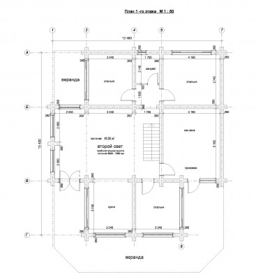

Здравствуйте!
Нужна печь для деревянного дома из калиброванного бревна 260мм.
Поэтажные планы в приложении. Внутренние перегородки тоже из бревна. Бревна шлифованные - никакой обшивки не будет. Дом на стадии строительства - сруб отстоялся год, крыша есть, ставят окна. Сейчас будем делать электрику, печь и санузлы.

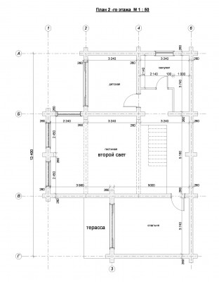

Высота первого этажа - 2.3м, второй с мансардной крышей, непонятно как считать. Высота в гостинной от пола до подшивки крыши - 7.5м
Печь будет использоваться для обогрева большой гостинной (40квм со вторым светом, лестницей), и по возможности прилегающих комнат. Где-то на 100квм в сумме. Остальные помещения будут отапливаться стационарными электроконвектрами и теплыми полами в санузлах-кухне. В гостинной конвекторы тоже будут, но электричество надо экономить Smile
Вентиляции нет - вроде как для деревянного дома это не так актуально.
Печь нужно поставить в гостинной, около стенки (на плане ровно одна свободная стена). Нужно сделать высокую (2.5-3м) и достаточно узкую печь, с большими стеклянными дверками для наблюдения за огнем (почти камин), с хлебной дверкой. Что-то типа больших туликивовских печей, но еще выше и из красивого кирпича, вместо серенького хлорида Smile Прогрев печи сверху до низу. Снизу можно сделать полочки-тумбочки для увеличения объема, поверхностей и теплоотдачи.
Вот тут (http://www.tulikivi-russia.ru/admin/spaw/img_popup.php?img_url=/pics/imgs01/tlu2637_11.jpg) мне нравятся только дверки и их взаимное расположение. Покрытие и дизайн хочется поинтереснее. Может быть изразцы.
Трубу хочется сделать как-то поизящнее, чтобы не давила своим весом как на перекрытие, так и визуально - на людей. Может быть железо-керамика, интересно мнение профессирналов - как бывает помимо классики.
Пол первого этажа железобетонный (как и весь подвал), в соответствующем месте в подвале стоит кирпичная подпорка.
Расположено это все относительно далеко - Калужская область. 200км от МКАД по киевскому направлению. Дорога отличная (кроме последних 5 км) - я стабильно еду около 2-х часов от МКАД.
Я понимаю, что такая печка может стоить недешево. Поэтому буду рад найти печника с достаточным опытом и широтой взглядов на использование современных материалов, идей и технологий. С удовольствием взгляну на работы похожие на желаемое.
Если я что-то упустил - задавайте вопросы. Можно и по телефону - 7203096.
Boris.
 Размер файла:  282.49 КБ
 Просмотров:  935 раз(а)
 Размер файла:  244.15 КБ
 Просмотров:  637 раз(а)

печь возле деревянной стенки можно располагать только с соблюдением всех норм ППБ. А это значит, что она будет отстоять от стены как минимум на 25 см. (380 мм до защищенной от возгорания конструкции) Кроме того необходимо обеспечить свободную циркуляцию воздуха за печью для охлаждения ее задней стенки. Это как минимум зазор в 12 см.
И еще Вы ничего не сказали о фундаменте под печь.

Надо - значит надо. Только я не очень понял рассчет растояния. Сколько нужно - 25см или 25+12? По логике - 25, что дает и зазор для вентилирования и удовлетворение нормативов.
Про фундамент я сказал - железобетонная плита - 20см, два уровня арматуры, с шагом 10см. Под плитой - подвал. В подвале под местом установки печи - подпорка из керпича.
Изначально рассчитывалось на камин. Но есть желание собрать именно печь.
