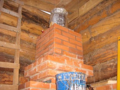

После установки секции вокруг нее выкладывается кирпичная оболочка дымохода.

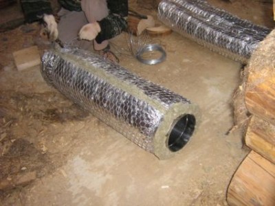

Заворачиваем гильзу в базальт. Гильза сварная, шов выполнен сплошным в среде инертных газов несгораемым электродом на рботизированном станке. В дымоходе секции собираются "по конденсату". Т.е верхняя вставляется в нижную.
