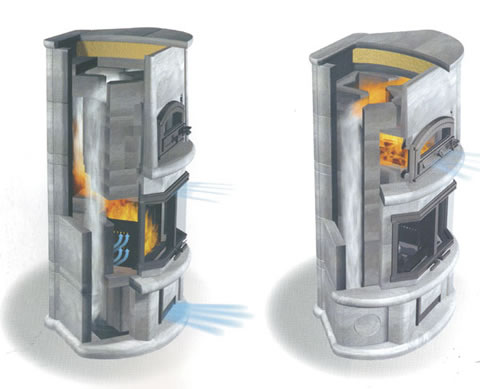

Гм... Вы советуете купить готовую из мыльного камня за 10 000 евро?
Неужели сложить печь будет ещё дороже? Просто мечталось о белой кафельной печи, классического вида, с современным содержанием.
Уж очень своеобразные эти готовые современные каменные печи - стальной цвет, строгие линии (я их внимательно рассматривала как вариант).

... ну а это фото у меня в архиве давно есть, красота...
Слушайте, я не понимаю одного. Вот видела я заводской печной кафель. У него там изнутри идут рёбра. Глубина кафеля получается 5 см. Местные печники мне хором говорят, что они кладут ПЛОСКИЙ кафель, без рёбер. Впридачу говорят что печи Кузнецова обязательно потрескаются, там где-то над топкой что-то там в пол-кирпича, а надо в четверть... За что купила за то и продаю. И вообще все хором говорят что печи без плитки или штукатурки делать нельзя, будут трещины и прочее...
Вот что мне делать?... А печка на картинке хороша - где на неё инфо получить (к сожалению просто картинка меня не спасает, нужны размеры, порядовки).

на фото один из внешних видов хлебной печи на кирпиче Лоде (Латвия)
плитка с ребрами и дырочками под проволоку вяжется на закладные печи, обычно после монтажа и просушки последней
размер печи м.б любой согласно мощности теплоотдачи или, если как вспомогательное отопление, то и по размеру фундамента
поэтому в ваш размер легко вписывается
ну, а по поводу отрицательных мнений ваших местных печников, считаю необоснованными и трещины на печи говорят о неправильной конструкции печи или ошибках печника, которые пытаются скрыть облицовкой

СообщениеДобавлено: Чт 13 Ноябрь 2008, 20:28 Ответить с цитатойВернуться к началу
Алёна Латвия писал(а):
К обсуждению подключитесь?
Я могу посоветовать по каминам , по печам - сам учусь . Единственное чем пока могу помочь , вот схема движения дыма у Туликиви :
