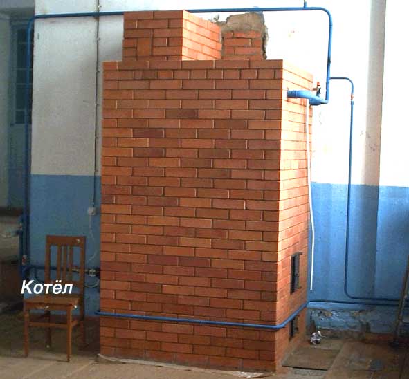

Котел на фото я периодически топлю. Вот так вышло.
Котел работатет стабильно. но КПД упал, первые 3 года можно было поднять температуру вплоть до 85 градусов - так для эксперимента по мощности.
А щас до 70 - и то надо очень постараться.
Основной режим прогрева теплоносителя около 50 гр.
А так Котел господина Кузнецова показывает себя с очень хорошей стороны - всё стабильно и надежно. Этот котел делался непосредственно при контроле самого господина Кузнецова в 2003 году.
Спасибо ему большое

Устройство и подключение водяных регистров котла и экономайзера должно быть выполнено так, что бы движения воды и тепловых потоков было противоточным. Обвязка экономайзера должна обеспечивать возможность периодического слива воды из него в систему водяного отопления. Это необходимо для периодического выжигания сухих труб экономайзера от сажи через специальную герметичную дверку в колпаке, где установлен экономайзер. В связи с тем, что температура газов поступающих в экономайзер значительно меньше температуры в конвективной системе котла, регистр экономайзера должен иметь большую тепловоспринимающую поверхность. В целях унификации конструктивных элементов котла, регистры котла и экономайзера следует применять одинаковыми.
Ту же самую операцию мы рекомендуем делать для регистров котла. Для этих целей на входящей и выходящей трубе необходимо установить отключающие задвижки, а так же кран слива теплоносителя из регистров.
Игорь Кузнецов
Зарегистрирован: Сб 27 Май 2006, 12:59
Сообщения: 120
Регион: Екатеринбург
СообщениеДобавлено: Пт 14 Ноябрь 2008, 08:36 Ответить с цитатойВернуться к началу
Правила обвязки котлов.
Движение теплоносителя в регистре должно происходить навстречу тепловому потоку. То есть наиболее холодная вода контактирует с наиболее холодными газами. Далее, при движении по регистру вода нагревается и контактирует с все более нагретыми газами. При таком встречном движении теплоносителя и газов (тепловых потоков), между ними сохраняется разность температур, необходимая для передачи теплоты, а так же снижается вероятность выпадения водяных паров, из-за которых происходит ржавление труб. Это особенно важно, если топливом являются дрова, содержащие много водяных паров. Такое движение теплоносителя и газов называют противотоком. Следует отметить, что в системе свободного движения газов (при размещении регистров котла в колпаке), при правильно сконструированных и обвязанных регистрах, и естественном движении теплоносителя (без насоса) это условие выполняется за счет естественных сил природы, не требует внешнего воздействия, а значит естественно и оптимально. При принудительной циркуляции теплоносителя за счет насоса, скорость теплоносителя нужно принимать минимально возможной.
Обвязка должна обеспечивать возможность периодического слива теплоносителя из регистров без слива системы. Это необходимо для периодического выжигания сухих труб регистра от сажи, в том числе через чистку в колпаке, http://stove.ru/index.php?lng=0&rs=123.
В котлах необходимо устанавливать автоматику регулирования температуры нагрева воды на выходе. Смысл её состоит в организации движения воды по малому кругу (прямая - обратная труба) до достижения температуры нагрева воды на выходе до значения 45-55 градусов оС, после чего вода направляется по большому кругу. В противном случае возможно выпадение на регистрах конденсата и ухудшения работы котла, http://stove.ru/index.php?lng=0&rs=109 . При отсутствии приборов автоматики можно закольцевать по малому кругу прямую и обратную трубу перемычкой из трубы Д=1 дюйм с регулировочным вентилем. Затапливают котел с открытым вентилем. По достижению температуры теплоносителя до указанных пределов вентиль постепенно закрывают, не допуская повышения его температуры выше верхнего предела.
При применении в котле двух и более регистров, выходы их объединяют в одну трубу.
При естественной циркуляции теплоносителя и устройстве теплых полов необходимо предусматривать устройство на обводной обратной трубе шунтирующего насоса с малой скоростью теплоносителя. При этом на трубе предусматривать установку отключающих вентилей.
Проектирование и монтаж систем водяного отопления должны выполнять специализированные проектные и монтажные организации.

Безусловно- всё сделано как вы пишите. Монтаж системы отпления (радаторы, насосы, расширительные бачки и т.п.) выполняли профессионалы из Екатеринбурга насколько помню согласовав все тонкости с Вами.
Для меня единственной проблемой остался факт - что мы не получили инструкцию как работать с котлом - хотя возможно это было передано священнику- но он не понимает ничего в отоплении.
Поэтому щас читаю форум в т.ч. Ваш сайт и набираюсь информацией по правильной эксплуатации котла.
Спасибо вам за Ваше время.

Денис, а проводилось ли техническое обслуживание котла, какой теплоноситель присутсвует.
Может надо регистры прожечь (почистить) или может от жесткой воды зарос регистр Sad
Тех обслуживание не проводилось - об нём я к сожалению узнал только вчера ночью- найдя это форум.
Теплоноситель вода (летом не сливаем)
Насчет прожечь - спасибо. Точно также говорит господин Кузнецов. Я доложу священнику и сделаем
Сообщения: 10122
СообщениеДобавлено: Пт 14 Ноябрь 2008, 12:09 Ответить с цитатойВернуться к началу
Если сделан байпа и слис с регистра, то большого труда не составит.
А лучше на первый раз пригласить печника на ТО

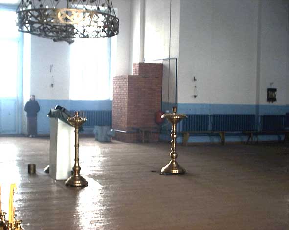

Да кстати на фото - представлен только один котел - а в Храме их два - одинаковых.

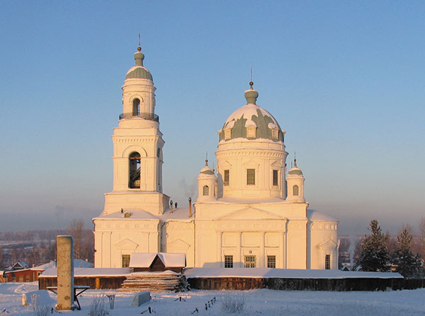

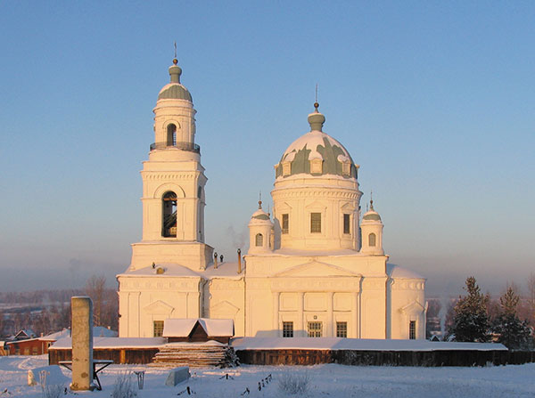

Приход во имя св.блгв. князя Александра Невского село Шурала Невьянского района
Свердловская область
65 км от Екатеринбурга по Серовскому тракту - поворот на г.Кировград
Сообщения: 10122
СообщениеДобавлено: Пн 17 Ноябрь 2008, 14:28 Ответить с цитатойВернуться к началу
Во имя святого благоверного князя Александра Невского храм.
Свердловская обл., Невьянский район, Шурала село, Ленина улица, 14.

Скажите пожалуйста, этот котёл постоянного действия или периодического ?
Denis
Зарегистрирован: Чт 13 Ноябрь 2008, 22:36
Сообщения: 62
Регион: Кировград
СообщениеДобавлено: Вт 18 Ноябрь 2008, 06:05 Ответить с цитатойВернуться к началу
Печь топится два раза в сутки.
СообщениеДобавлено: Вт 18 Ноябрь 2008, 17:54 Ответить с цитатойВернуться к началу
Если не сложно, то какой график протопки и какая температура в помещении храма в течении суток. Это важно.
Заранее спасибо.

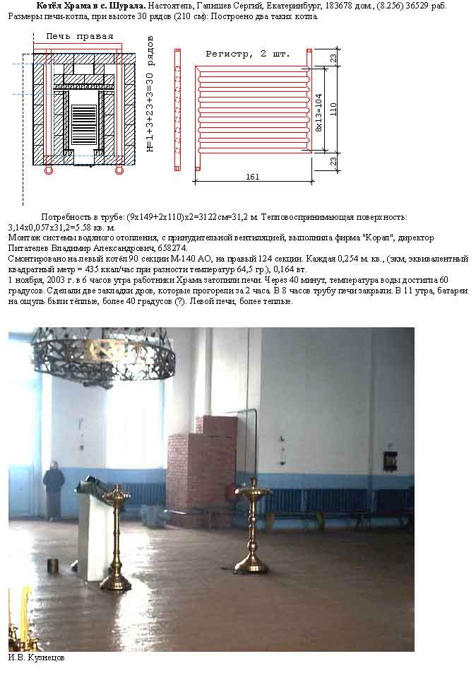

из архива И.Кузнецова
Заметки
 Размер файла:  141.89 КБ
 Просмотров:  2554 раз(а)
