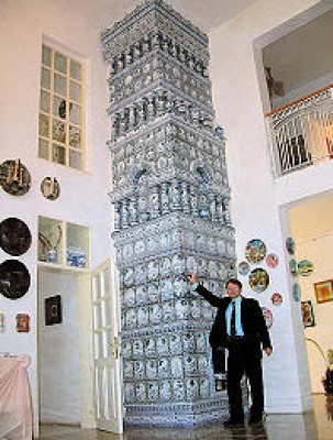

На постройку изразцового чуда ушло
8 лет жизни,
37 тысяч долларов,
две тысячи кирпичей и
617 неповторяющихся изразцов собственного производства.
При "росте" 6,02 метра печь получилась "фигуристая" - 1,2 на 1,22 м в основании. При этом общий вес произведения печного искусства составляет около 10 тонн. Есть у нее и имя - "Послание". И это не случайное в данном случае слово...
Все 617 изразцов классического бело-синего цвета - это ни что иное, как "керамические" факты биографии художника Юрий Михайловича Новикова.
см. http://www.pari.ru/news/stove/stove.htm
видео http://www.russia.ru/video/sochi_chudo_pech/
Самая большая печь в мире
