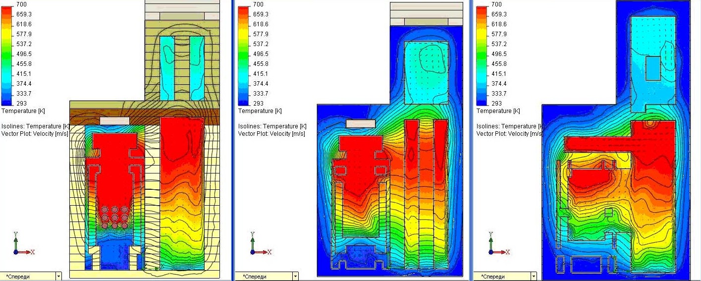

Это наброски к расчетам
Данный анализ проведен с целью определения некоторых количественных характеристик печи БИК П1.
Исходные данные
1. Сухой шов выполнен в 11 ряда (7-17).
2. Ширина шва- 2 см, 1 вариант.
3. Ширина шва- 3 см, 2 вариант.
4. В рядах 18-20 имеются два газохода 1 по 130 мм (0,5 длины кирпича плюс шов) для выхода газов из топки печи.
5. Сечение газохода 2 в 5-22 рядах равно (195*62) мм.
6. Сечение газохода 3 в 31 ряду равно (260*62) мм.
7. Подсос воздуха через щели в задвижках, дверце, установленной в 17-19 рядах, через массив кладки отсутствует.
8. Сгорание углерода топлива происходит полностью до образования двуокиси углерода.
9. Сгорание водорода топлива происходит до образования паров воды.
10. Кислород топлива участвует в окислительных реакциях.
11. Сера в топливе отсутствует.
12. Реакции окисления азота топлива и воздуха не учитываются.
13. Удаление «холодных» газов (азот, поступающий в составе воздуха) происходит исключительно через сухой шов.
14. Коэффициент избытка воздуха принят равным 1,1 (печь БИК П1 условно считается идеальной для сгорания топлива).
15. Расчет проведен для 5 кг углерода, сжигаемого за 1 час, при этом принято, что он составляет 50% веса топлива, содержание водорода- 6%, кислорода- 35%. (Это соответствует хорошей охапке дров).
16. Дрова в топку загружены таким образом, что фронт пламени находится в среднем на расстоянии 10 см от задней стенки топливника (при этом сухой шов не закрыт дровами).
17. Эффекты вязкостные по высоте топки, пограничного слоя на стенках топки не учитываются.
Расчет площадей и эффективных площадей.
При расчете высота одного ряда кирпичей принята равной 70 мм.
Сухой шов
• Вариант 1 F= 0,07*11*0,02= 0,0154 м², F эф = 0,0012 м²
• Вариант 2 F= 0,07*11*0,03= 0,0231 м², F эф = 0,0026 м²
Газоход 1 F= 0,13*0,07*3*2= 0,0546 м², F эф = 0,0041 м²
Газоход 2 F= 0,195*0,062 = 0,0121 м² F эф = 0,0070 м²
Газоход 3 F= 0,26*0,062 = 0,0161 м² F эф = 0,0079 м²
Расчет требуемого кислорода для окисления углерода и водорода.
V o² = (0,01*1,867*50+0,01*5,6*6)* 5 =6,335 м³
V o² с учетом кислорода топлива = 6,335 – 0,01*0,7*35*5 = 5,11 м³
В пересчете на воздух V возд = 5,11/0,21 = 24,33 м³, с учетом коэффициента избытка
V возд = 24,33*1,1 = 26,77 м³, из них Vазота = 26,77*0,79 = 21,15 м³
Объем водяных паров при окислении водорода равен
Vв_пара = 0,112*6*5 =3,36 м³
Итак, общий объем газов, вылетающих в трубу за час топки, равен
V = 26,77 + 3,36 = 30,13 м³
Отношение «холодных» газов к «горячим» равно К =21,15/(30,13-21,15) = 2,355.
Отношение эффективной площади сухого шва к газоходу1 составляет для варианта 1 - 0,29, для варианта 2 – 0,63. Следовательно, через сухой шов газы должны двигаться с большей скоростью, чем через газоход 1. Что их может заставить так двигаться – вопрос.
Скорость движения газов в газоходе 3 W = 30,13/3600/0,0079 = 1,06 m/c
Скорость движения газов в газоходе 2 W = 30,13/3600/0,0070 = 1,196 m/c
Скорость движения газов в газоходе 1 W = (30,13-21,15)/3600/0,0041 = 0,61 m/c
Скорость движения газов в сухом шве вариант 1 W = 21,15/3600/0,0012 = 4,9 m/c
Скорость движения газов в сухом шве вариант 2 W = 21,15/3600/0,0026 = 2,26 m/c
Отношение скоростей отсоса газов через сухой шов показывает, что увеличение ширины шва в 1,5 раза приводит к возрастанию скорости отсоса в 2,17 раза, следовательно, ширину шва при кладке необходимо выдерживать с ювелирной точностью.
Скорость в зоне фронта пламени естественно будет меньше скорости на входе в сухой шов. Для расчета скорости отсоса продуктов горения с фронта пламени расположим прямоугольную систему координат в трехгранном углу, образованном задней стенкой топливника, боковой стенкой топливника и гризонтальной поверхностью в 5 ряду, на которой расположен колосник, следующим образом:
• ось X напрвлена навстречу потоку газов,
• ось Y направлена вдоль сухого шва,
• ось Z направлена вдоль боковой стенки топливника,
• начало координат – в середине сухого шва.
Обозначим ширину щели – B, длину щели – L.
Для произвольной точки на фронте пламени с координатами x,z расчет x-составляющей вектора скорости выполняется по формуле
Wx = (2*V/π*L*B)/ {(arctg [(z+B)/x] – arctg [(z-B)/x],
расчет z-составляющей вектора скорости выполняется по формуле
Wz = (V/2* π*L*B)*ln{[x ²+(z+B) ²]/[x ²+(z-B) ²]}
Для определения скорости на расстоянии 0,01 м около боковой стенки, полагаем, что B<<z. Тогда Wz ~ 2*V/π*L*z = 2*21,15/3600/3,14/0,77/0,1 =0,073 m/c
При тех же допущениях скорость на задней стенке на расстоянии 0,1 м также равна ~ 0,073 m/c
Тогда модуль скорости в точке, равноудаленной от боковой и задней стенок равна 0,103 m/c, следовательно, продукты горения с фронта пламени удаляются на расстояние 1 см за 97 миллисекунд. Далее они движутся с возрастающей скоростью и врываются в сухой шов со скоростью до 5 m/c. Успеют ли разделиться «холодные» газы за это время у фронта пламени и далее за счет каких-то сил - это большой вопрос.
Выбор соотношения площади газохода 1 к площади сухого шва требует серьезного расчета.

Если в топливнике температура холодного газа в 3 раза ниже температуры горячего, не означает ли это, что объем горячего будет в три раза больше чем рассчитано?
kalimusk
Сообщения: 65
Регион: Ижевск
СообщениеДобавлено: Пт 12 Декабрь 2008, 20:26 Ответить с цитатойВернуться к началу
Для окисления одного моля углерода массой 12 кг требуется один моль кислорода, который занимает 22,4 куб метров. Поэтому на окисление 1 кг углерода требуется 22,4/12 = 1,867 куб метров кислорода, в результате реакции будет получаться горячий углекислый газ. Аналогично происходит окисление водорода (2 моля водорода - 4 кг). А азот воздуха не участвует в реакции и по мнению автора печи принадлежит к холодному газу и для него начертана одна дорога - в сухой шов. Хотя в топливнике ему тоже жарко и ... со всеми вытекающими последствиями.

Если считатать, что весь азот уходит через сухой шов, то на входе в сухой шов газ летит со скоростью ПЯТЬ МЕТРОВ за каждую СЕКУНДУ. И с такой же скоростью вылетает с другой стороны. (В это я не верю). И кто их тянет в эту щель? Газы, спускающиеся из колпака вниз? Если расчитать их скорость, то она окажется намного меньше 5 m/s, потому что сечение колпака больше, чем сечение сухого шва. Если поток газов с высокой скоростью будет влетать в медленный поток, то там возникнет такой турбулентный поток. Будь здоров.

Спасибо, Калимуск, Ваш анализ оказался неожиданно остроумным и полезным. Конечно, газ не может быть разнотемпературным и гравитационно разделяться ни в топке, ни во шве /тезис Кузнецова о том, что каждая молекула свободна и имеет собственную температуру - это нонсенс, сам по себе перечеркивающий все рассуждения о сухом шве/. Тем не менее, следуя Вашим соображениям, можно чисто формально подсчитать скорости течений в печи по модели Кузнецова и посмотреть, что получится.
Мои простейшие оценки для Вашего случая 10кг/час дров влажностью 25%, альфа 1,1 дают расход азота через сухой шов 32куб м/час плюс влага из дров 3 куб м/час. При площади шва 0,02 кв м скорость баласта в шве 0,5 м/сек /норм/. Скорость через газоходы /перевалы/ 0,05 м/сек /норм/. Это совпадет с Вашими результатами, если принять Ваши эф. площади /не знаю, что это такое/. При температуре баласта 300 град скорость баласта составит 1 м/сек, что много больше скорости 0,2 м/сек в колпаке при 900 град. Получается, что весь газ прет через шов в относительно холодном виде под действием тяги трубы. Если трубы не будет, то не будет и течения через шов. Поэтому гипотетический случай Кузнецова возможен только в принудительном режиме, а не в режиме СДГ /режимы в терминологии Кузнецова/.

kalimusk, объясните, какие газоходы вы считаете
принцип построения печи - топка в колпаке
если взять условно, то топка уже закончилась на ряду установки катализатора
второе, рассматривать для работы системы банную печь не корректно, поскольку в данном случае имеется дополнительное сопротивление именно каменной закладки и это частный случай
начните с рассмотрения самого простого отопителя
третье, почему бросаемся в крайность и весь баласт пытаемся загнать в СШ
если хотя бы треть туда отправить уже будет польза, в отличие от канального перемешивания
четвертое, где вы видели режим работы печи с избытком 1.1, уж минимум 2.2, а то и все 4
и это процесс надо регулировать и поддерживать во время всей топки, а вот как автоматизировать на оптимальный в своей фазе?
пятое, в масштабах страны 1.5 % приводят к экономии топлива с одной печки ... страшно подумать (навеяло техническим обоснованием из книг 30-х годов)
Газоход 2 начинается в 5 ряду, его сечение 3/4кирпича*1/2 кирпича Эффективный диаметр его равен (2*0,195*0,062)/(0,195+0,062) = 0,094 m, эффективное сечение 3,14*0,094*0,094/4 = 0,00694 кв метра.
Газоход 3 - это выход в печную трубу. Если коэффициент избытка брать равным 4, то через трубу надо выбросить намного больший объем газов, что можно достичь только за счет еще больших скоростей течения газов через сухой шов и газоход 1 (ведь через них должен пройти тот же объем). Так как для газов, истекающих через газоход 1, встречается засыпка, оказывающая серьезное сопротивление, то можно уверенно сказать, что через сухой шов в направлении трубы мчатся и углекислый газ, и водяные пары, и азот. На выходе из сухого шва газ начинает хорошо перемешиваться с газом, вышедшим в 18-20 рядах (не успевшим отдать тепло из-за малой скорости) и двигаться далее. Расчет гидравлического сопротивления щели в 2 см и длиной в 77 см с учетом шероховатости кирпичей дает удручающий результат. Видимо поэтому нет сходимости при компьютерном моделировании.

мне кажется, что в своих расчетах вы не учитываете объемную полость колпака, а считаете полость как проходную

в приложение термограммы моделирования печи в программе FLOWORKS. Все существующие программы решают вопрос моделирования физических явлений. В топливнике условно устанавливается обогреватель и можно увидеть движение газового потока и нагрев печи, то есть решаются только задачи аэрогидродинамики и теплообмена. Химия процесса горения не моделируется в существующих программах из-за сложности превращений при горении (химической реакции).
Эту работу провели проф. Казачков И.В. и Камаев Ю Н., атомщики из Киевского ПИ.
Термограммы
 Размер файла:  248.51 КБ
 Просмотров:  2110 раз(а)
