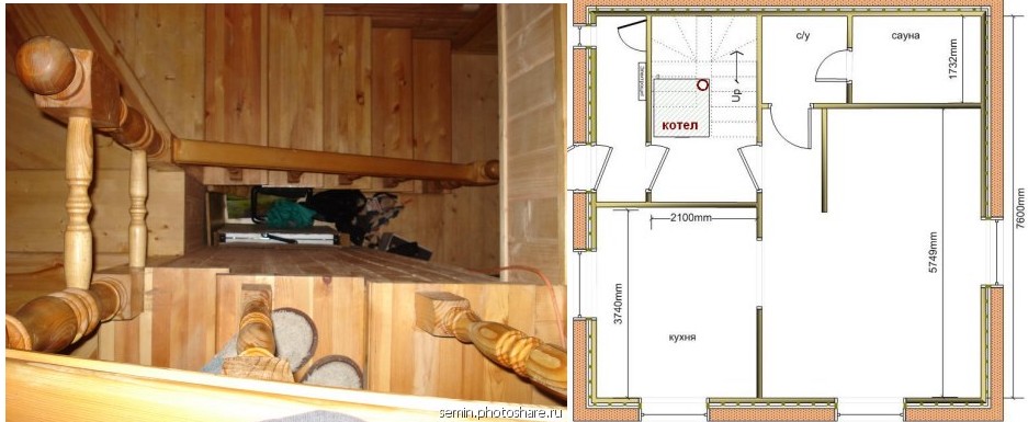

Здравствуйте! Уважаемые печники, подскажите пожалуйста.
Имею дачу в МО ( http://www.photoshare.ru/photo2464912.html ), отопление электроконвекторное, поддерживающее +5 во время отсутствия жильцов. Летом живем постоянно, зимой наездами, по выходным. В последнее время стал задумываться об печном отоплении, но при строительстве никаких закладок на будущее не оставлял и сейчас надо как-то изворачиваться, чтобы пристроить отопительный котел или печь. Приглянулась отопительная печь ОИК20, но хотелось бы с регистром ВО, а еще бы хлебную камеру! Единственное место, где ее можно было бы сложить - в коридоре под маршевой лестницей есть закуток 1х1.2м, но самая большая проблема - вывод трубы. Как вы думаете, возможно ли уместить сэндвич в промежутке между перилами деревянной лестницы? Просвет всего 300мм ( http://www.photoshare.ru/office/image.php?id=2464953 ).
Были в вашей практике такие случаи или по пожарным нормам даже мечтать не следует?

мечтать можно..можно даже сделать, достаточно пожаробезопасно
поскольку керамика шидель не пройдет (блок 330 плюс отступка), возможно применить следующую схему:
поставить сэндвич трубу, например Bofill, Ф150
тогда внешний будет Ф210
все это дело поместить в несгораемый вентелируемый короб
трубу к коробу фиксировать прокладками утеплителя в углах или на растяжку проволочную

А что за помещене рядом с лестницей, слева через стену? Может быть туда можно коренную трубу? Или второй вариант, если конструкция дома позволяет, то сделать проем в перегородке между комнатой и кухней и в него поставить печь. Топливник со стороны комнаты оформить как камин с дверцей, а ХК в кухню. В ней же можно сделать и регистр ГВС. При таком расположении печь будет отапливать большую и жилую часть дома, можно будет любоваться огнем из комнаты и печь пироги из кухни.

Спасибо за отклики. "помещение рядом с лестницей, слева через стену" это дверь в подвал.
Склоняюсь к мысли, подсказанной Евгением Колчиным. Думал доработать 160 трубу в 50мм изоляции - дополнительно обмотать суперсилом http://www.advtech.ru/Silika/techn1.htm или покрасить tsm ceramic http://www.tsmceramic.ru/. Критичный участок не большой, но самый горячий. Никак не могу найти температурных графиков наружной поверхности сэндвича на первых двух метрах, хоть экспериметы проводи.
