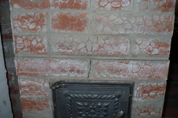

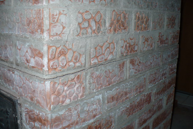

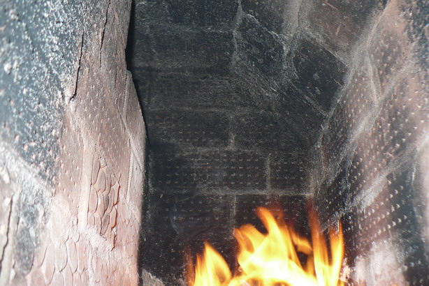

Отопительная печь, греет хорошо, не дымит, все вроде бы здорово.
Но: расходится один шов - на ряд выше дверки топки. Расходится прилично - при сильном жаре - до 5 мм. Когда печь остывает, он сходится в ноль. Печь сложена на специальном (печном растворе ByProc на основе цемента М500/
Вопрос: как этот шов заделать?
Варианты: 1 выдолбить его и залить полностью по-новой пока не проходит - холодно, раствор замерзнет
2 вкачать под давлением раствор - придется это делать по горячей печи
3 залить огнестойким герметиком
или что-то еще, посоветуйте пожалуйста

УТОЧНЕНИЕ! шов расходится не на 5 мм, а на 3-4. что, впрочем, сути не меняет

Уважаемый!А зазор между румпой(рамкой)дверцы и кладкой оставлен ?
По 5 мм с каждой стороны на расширение чугунины.
Oleg65
Зарегистрирован: Сб 27 Декабрь 2008, 19:20
Регион: Екатеринбург
СообщениеДобавлено: Сб 27 Декабрь 2008, 21:38 Ответить с цитатойВернуться к началу
нет, зазора там нет. но ведь расширение рамки вряд ли влияет на горизонтальный шов на ряд выше?
Парамоша
Сообщения: 311
СообщениеДобавлено: Сб 27 Декабрь 2008, 21:56 Ответить с цитатойВернуться к началу
Влияет и зело весьма.Посему удалите раствор между румпою дверочной выковыривая изнутри а щели заполните Роквулом али другою ватою минеральною но отнюдь не стеклянною(желтою) ибо плавится воная даже от
серника(спичьки)горящей.
Сообщения: 1346
СообщениеДобавлено: Пн 19 Январь 2009, 00:10 Ответить с цитатойВернуться к началу
Согласен с выше сказанным и швы заполнять на горячую печь ( можно заполнить глиной с айсбестовой крошкой). Знакомый кирпич - Пермская "черепашка"?!
