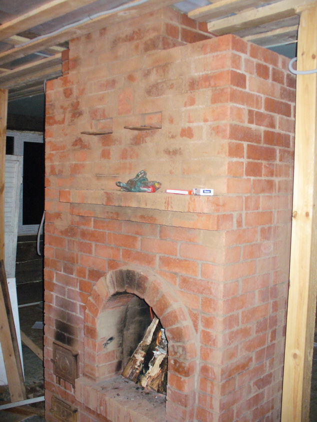

В этом году построена печь ОИК ПК (печь-камин). Топится уже полгода (по выходным).,
Складывал с отцом. Никакого опыта кладки печей небыло, на семинары не ездили..
Печкой очень доволен, но есть момент:
1. Камин в печи можно бы сделать и побольше. Я имею ввиду ее глубину.
Выбирал печку с самым большим камином, но визуально я все-равно бы сделал ее глубже..
В планах сложить еще и отопительно-варочную(ОВиК-11), но сейчас - холодно, поэтому работы перенесены на весну.
Единственно, что печально во всем этом - то что на сайте представлено всего 4 банных печи, и все какого-то дикого размера...
Хотелось в баню поставить что-то поменьше, но Игорь, ссылаясь на недостаток времени - не выкладывает порядовки печей.
А о всех достоинствах и недостатках Игорь писал, могу подтвердить - все верно.

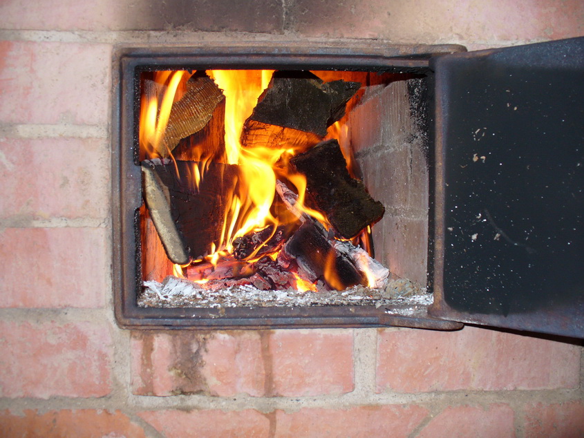

Кстати, интересный момент: в каминопечи (ОИК ПК1) почему-то легче растапливать именно печку, нежели камин (дымоход которого напрямую).
Причем, при растопке печки не нужно прогревать дымоход. Печь сразу загорается и работает... С камином немного сложнее, но если закладывать изначально сухие дрова, то и он проблем не доставляет.
Равномерный прогрев в горизонтальных слоях печи, хорошее сгорание даже сырых дров (насколько я понимаю, из-за высокой температуры в топке). Печка выходит на рабочий режим (от полностью холодной до температуры прогретой печи) примерно за часа 3-4, это, если учесть, что на улице -10 градусов и влажность 92 процента...
Ошибок в порядовках - практически не было, единственное, что некоторые моменты все-же пришлось подкорректировать, по большей части из-за технологии производства.
Печь почти сразу начала работать, т.е. никаких прогревов в течении 30 суток - не делали. Чуток подымила и перестала.
Еще раз повторюсь, очень хорошая печь. Огромное спасибо Игорю Кузнецову и дальнейших творческих успехов, которых, лично я, очень хочу видеть!
