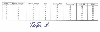

ЧАСТЬ 1. Подготовка численных данных измерений параметров печи «двойной колпак со змеевиком». В представленном на первоисточнике виде график зависимости измеряемых параметров представлен во временной области, что делает затруднительным анализ работы данной печи по другим параметрам. Во избежание обвинения меня в ПРЯМОМ ПОДЛОГЕ исходных данных привожу подробное описание подготовки исходных данных. На Рис.1 представлены исходные данные измерений, по оси абсцисс к сожалению, отложены величины абсолютноого значения времени. Далее, графики были распечатаны на принтере на «миллиметровке», и уже из данного графического представления была получена таблица численных данных. Параметр абсолютного времени был заменен на интервал времени. И, я посчитал необходимым «выкинуть» самую первую точку из рассмотрения, так как она существенно «выпадает» из результатов измерений. Думаю, это только улучшит все остальные показатели. Данные приведены в Таблице 1.

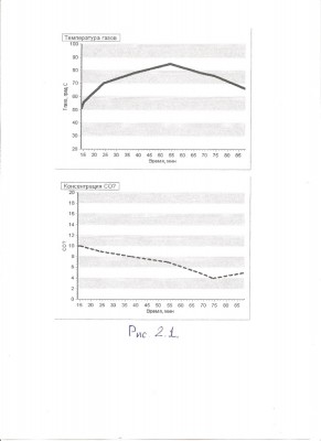

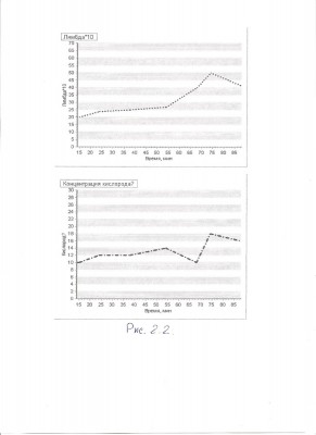

СообщениеДобавлено: Пт 2 Январь 2009, 17:59 Ответить с цитатойВернуться к началу

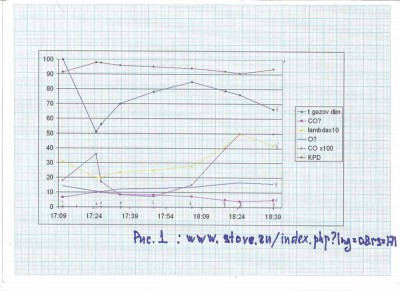

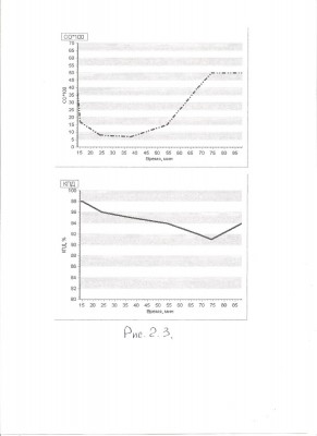

Далее, я посчитал необходимым представить графики табличных данных, что б убедиться в достоверности подготовки данных Таблицы 1. Графики Рис.2.1, 2.2 и 2.3 можно сравнить с первоисточником – Рис.1. Наблюдаем приемлемое и достоверное совпадение. Анализ численных данных измеряемых параметров при работе данного теплового агрегата во временной области - не слишком информативный. Даже такой «ключевой» качественный наблюдаемый факт, что при работе печи присутствуют два, совершенно различных, режима (до 54 минуты и после нее, на графике «температура-время») его работы – не столь очевидно представлен на всех ОСТАЛЬНЫХ графиках.

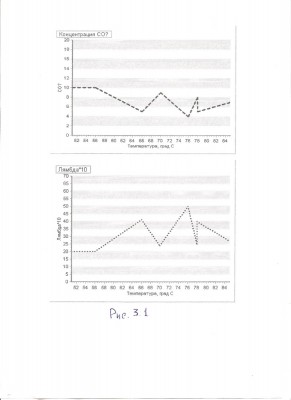

Виктор Пчелкин
Сообщения: 371
СообщениеДобавлено: Пт 2 Январь 2009, 18:01 Ответить с цитатойВернуться к началу

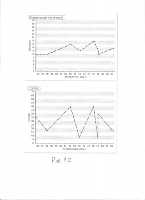

Из полученных табличных данных попробуем «тупо» построить зависимости СО?, Лямбда, О?, СО*100 и КПД от ТЕМПЕРАТУРЫ. Смотри указанные зависимости: Рис. 3.1, 3.2 и 3.3. Увы, нас постигло «разочарование» - никакой разумной зависимости или интерпретации данных сделать не возможно. Это подтверждает и регрессионный и дисперсионные анализ численных данных. ОДНАКО! Из этого НЕ следует, что все померено-посчитано НЕ правильно. Очевидным является вывод, что на данных графиках численно описаны СУЩЕСТВЕННО РАЗЛИЧНЫЕ тепловые процессы в данной печи. Я не имею в виду тривиальный вывод: агрегат нагрелся – агрегат остыл.

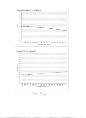

Следовательно, необходимо разбить наблюдаемые величины на две «группы»: до 54 минуты (85 град С) и после нее. Что и сделаем. На графиках видно, что данные зависимости указанных (измеренных) параметров от температуры, В ОСНОВНОМ, хорошо линеаризируются: Рис.4.1, 4.2 и 4.3 – температурные зависимости до 85 град С (до 54 минуты во времени). Параметры регрессии и дисперсии показывают достаточную достоверность экспериментальным данным.

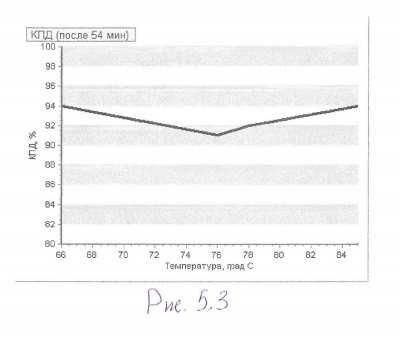

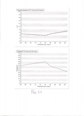

Виктор Пчелкин
Сообщения: 371
СообщениеДобавлено: Пт 2 Январь 2009, 18:05 Ответить с цитатойВернуться к началу

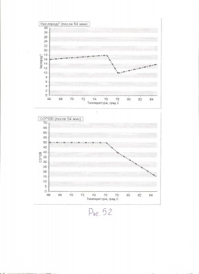

Вторая «часть» - после 54 минуты эксперимента: Рис.5.1, 5.2 и 5.3 – вызывает у меня НЕОДНОЗНАЧНОЕ восприятие и толкование. Это же подтверждают данные регрессионного анализа статистики данных эксперимента. Впрочем, о регрессионном анализе: расчеты по экспериментальным данным уже сделаны, и будут приведены во второй части.
Буду рад, если мои скромные изыскания могут быть кому-либо полезны.
ЧАСТЬ 2. Регрессионный анализ данных измерений параметров печи.
Продолжение следует.

Виктор Пчелкин
Сообщения: 371
СообщениеДобавлено: Пт 2 Январь 2009, 22:46 Ответить с цитатойВернуться к началу
Паша писал(а):
А резюме, так сказать личное мнение можно попросить ? Embarassed
Вывод первый - печь НЕ машина времени, и анализ ее работы нельзя проводить по независимой переменной "время" - ничего не видно и ничего не понятно.
Вывод второй - работу печи надо анализировать в инвариантных параметрах: например зависимость "чего-то там" от температуры.
Вывод третий - в данном случае мы имеем два принципиально отличных массива численных данных, которые требуют различного модельного описания.
Забегая вперед, "во вторую часть", могу сказать - за 54-й минутой, скорее всего, была нарушена "чистота эксперимента".
Остальные "Выводы" будут - после опубликования второй части.
ХОЧУ ПОДЧЕРКНУТЬ - Я НЕ ДЕЛАЮ ВЫВОДОВ О КОСТРУКЦИИ И ПРИНЦИПАХ РАБОТЫ ДАННОЙ ПЕЧИ ВООБЩЕ!! ЭТО АНАЛИЗ ЧИСЛОВЫХ ДАННЫХ И НЕ БОЛЕЕ ТОГО.
