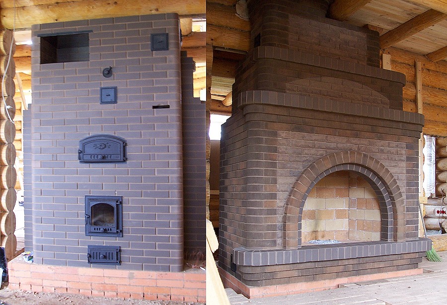

Приветствую.
Нужно сложить печь-камин.
Размер фундамента под печь 120х120 см. Фундамент залит вместе с лентой под пятую стенку.
Дом брус 150х150 6х9 метров. Пятая стена делит дом на комнаты 6х6 и 3х6. Фундамент под печь находится по середине пятой стенки. Пятая стенка брус 100х150 мм.
Очень хочется получить в итоге:
печь-камин ( печь в комнату 3х6 , камин в комнату 6х6), но чтобы комната с камином обогревалась и без него - от печи.
Далее, как вариант, рассматривается возможность отопления мансардного этажа за счет нижней печи.
Кладка качественная, из красивого кирпича, например LODE (нужна консультация и совет по поводу кирпича).
На форуме нашел печь-камин, можно примерно также, только хлеб печь не будем, нужна только топка.
Вот фотки того что приглянулось
Чем быстрей возможно начать делать, тем лучше.
Очень жду вопросов, комментов и главное конкретных предложений по цене и срокам.

Уважаемый ROnya !
Если строить печку зимой, то необходимо обеспечить отопление дома на период строительства и на период сушки. Если на весну.... вопрос уже посложней. Если вы решили строить ПК ( на фото), а как я понял (по умолчанию) Вы из Москвы, звоните представителю НП в Москве, телефон можете узнать на сайте Партнерства.

нахождение фундамента в центре "пятой" стены уже говорит о том, что надо доливать yu

потому что комнаты разные - 36 и 18
в одну надо 4 кВт в другую 2 кВт (1 м.кв отдает при двух топках в сутки примерно 0.5 кВт, высота печи 2 метра, рабочая меньше)
т.е в 2 раза больше площадь отдающей поверхности
плюс % на то, что камин, плюс ПП разделки как печи, так и трубы
