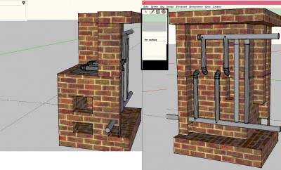

Хочу себе нормальную печь с водяным контуром - котел. В приложении обозначил схематически желаемое месторасположение в строящейся прихожей. На просторах интернета нарыл модель печки с варочной поверхностью и сушилкой. У этого автора много видео, но он сам честно написал, что не профессиональный печник. Ознакомился с котлами Кузнецова. Примерно прикинул, что творения вышеупомянутого автора есть вольная интерпретация котлов и двухколпаковок.
Мне не нужна варочная поверхность, и хочу красоту, т.к. места мало. Ставить настоящий котел Кузнецова из порядовок с этого форума будет проблематично по ряду субъективных причин. Поэтому придумал некий гибрид, изобрел велосипедSmile!
Пока, схематично отрисовал печь без второго колпака.
Скажите, пожалуйста, на сколько такой "велосипед" будет рабочим?
В системе стоит насос. Расширитель еще не решил какой, пока стоит открытый на чердаке.
Сама идея такова, раз есть варка, то с неё съем тепла будет так и так. А мне греть эту маленькую комнату так сильно не нужно, потому и поставил так регистр.
Заранее спасибо. И чего-то не могу из СкетчАпа файл вставить...

То что у вас нарисовано работать не будет
Если вам не нужна плита -- зачем она у вас?
Если нужна -- то как вы ей пользоваться будете с такими трубками
Проект в Скетчупе, нужно архивировать и архив выкладывать
По-первости, кажется, новые пользователи этого без разрешения делать не могут
Да и толку от этого не будет, у вас не порядовка в кирпичах, а оболочка с картинками на поверхностях, пользы от этого -- ноль
Изучайте тему котлы, там всё не просто
Котёл в опускном канале имеет КПД по общему теплу 25%, чистый котёл ставят вокруг пламени, но потом на щиток уже ничего не остаётся. Подвёртка и в трубу.
Метр квадратный поверхности котла в пламени -- кажется 10квт (пока есть пламя...)

Плита в котле зло. Котел и прямоточный шиток, это все, что можно сделать, при условии, что не будете топить всяким дерьмом и сырыми дровами.

Это, наверно, вы мне на другом форуме про котел ответили. Так и нашел этот форум. Порядовку в скетчупе пока пытаюсь сложить, а это просто общая концепция для наглядности.
трубы над плитой хочу утеплить сверху и сделать подобие столешницы, т.е. над плитой ещё пару рядов кирпича, потом мин.вата, всё железо будет внутри. Сама плита должна отсекать прямое пламя от труб. А трубы должны препятствовать нагреву столешни+дополнительный съём тепла.

А зачем вам отсекать прямое пламя от труб?
Все наоборот хотят, чтоб пламя лизало котёл
Вы не там ни тут не дали главной информации: план помещения и планируемые теплопотери. Если у вас мало места, то обычно котёл не к чему.
Если у вас отдельная котельная -- то лучше автоматический котёл.
Вам никто не даст дельного совета без доп. информации
Начинайте сначала

Плиту внутри покоробит через несколько топок.

Почему? Она же чугунная. У меня сосед печь топит, так плита до красна раскаляется. Саму печь чуть ли не каждый год перекладывает, а чугуну хоть бы чего.
Лет десять назад у родной тетки печник печь перекладывал и убедил её, что нужно поставить новенькую из металла. Получилось, что он сложил только щиток, а печь примкнул металлическую, которая вся, кроме плиты, была в водяной рубашке. Колосники тоже водяные. Так вот, если до этого из прочисток она и не помнила, когда золу последний раз выгребала, то после такой модернизации стала каждый месяц каналы чистить.
Поначитался уже всякого про каталитические решетки, про эффективное сжигание/дожигание топлива, про роль инопланетян в процессах горенияSmile. И думаю, что пламя непосредственно на трубы не есть хорошо.

Так естественно, котёл очень охлаждает дым. я же вам говорил, что после котла сразу в трубу, на щиток уже не хватит. А случай который вы описали это вообще классика. Мало того что железная печь, да ещё в водяной рубашке.
В печь котёл ставят так чтоб пламя облизывало котёл, тогда есть надежда, что сажа, которая на котле выпадает будет потихоньку обгарать. А сажа которая села на стенки за пределами топки уже никуда не уйдёт -- её чистить надо.
А сажа будет, котёл не может нагреться сильнее 100 градусов, а сажа выгорает при более чем 400.... делайте выводы.
Т.е. котёл сильно портит качество топки. Котел -- компромисс качества сгорания и эффективности нагрева воды.
Это непростая система
Конструкция котла Кузнецова предполагает, что топливо сначала качественно сгорает в топке и потом ДымГазы греют котёл в опускном.
Но.... на котёл идет не больше четверти тепла, т.е. это всётаки в первую очередь -- печь, а только на четверть котёл.
Ну и при неумелой протопке засаживается и котёл легко.
А котёл скелет или чемодан с трудом могут что-то отдать щитку.
Так что: либо отдельный заводской котёл в котельной (с автоподачей топлива или кочегаром) Либо отопительная печь в центре дома с некоторым догревом углов батареями, но не более 25% мощности устройства

На 100 квадратов делайте газовый котёл как можно быстрее, а печь делайте для оттяга душевного и прогрева спальни, на случай аварии с газом. Можно её чутка вставить в водяной контур, чтобы догревала воду в системе, но без фанатизма по вышеперечисленным причинам
