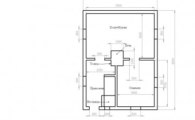

СообщениеДобавлено: Пт 13 Февраль 2009, 09:10 Ответить с цитатойВернуться к началу
Валерий Петров писал(а):
Дмитрий, домик-то где, в каком регионе. Какие стены (толщина), сколько окон, какие комнаты на первом этаже (функционально), где лестница. Давайте предполагаемую планировку. нужно определить контуры отопления, рассчитать теплопотери.
. Даю планировку (ориентировочную - если нужно что-то менять, поменяем). Исходя из объема кухни вижу смысл сделать варочную поверхность (возм. с автономной топкой) для более быстрого прогрева, ну и, возможно, для приготовления пищи в аварийном режиме.

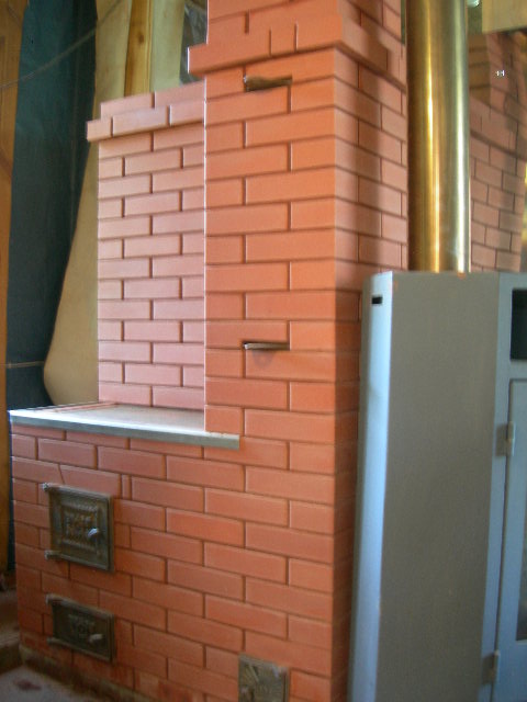

Владимир Жирнов
Сообщения: 713
СообщениеДобавлено: Пт 13 Февраль 2009, 15:05 Ответить с цитатойВернуться к началу
Тогда только вариант с "буржуйкой"
 Размер файла:  56.57 КБ
 Просмотров:  992 раз(а)

СообщениеДобавлено: Пт 13 Февраль 2009, 16:57 Ответить с цитатойВернуться к началу
Владимир, почему только буржуйка? Вас смутило расположение топки? Готов пересмотреть, пусть и топка и подтопок находится на кухне. А предположение о том, что варочная поверхность позволяет с большей скоростью прогреть помещение, возникло в процессе чтения предыдущих постов (вроде автор Евгений Колчин), но я понимаю, что скорость прогрева - вещь относительная, установка буржуйки как-то мне не того.
Валерий Петров
Сообщения: 1085
Регион: Россия
СообщениеДобавлено: Пт 13 Февраль 2009, 21:42 Ответить с цитатойВернуться к началу
Хорошее размещение, только вот варочный настил, все таки что-бы готовить, или что-бы быстрее грелось?
Добавлено
Я чего спрашиваю, дело в том, что настил (плита) резко ограничивают высоту топливника, снижая качество сгорания топлива. И если реально готовить на нем нет необходимости, то лучше его не ставить, а решить вопрос другими способами.

Валерий Петров
Сообщения: 1085
Регион: Россия
СообщениеДобавлено: Сб 14 Февраль 2009, 21:26 Ответить с цитатойВернуться к началу
Cool
И все-таки, по существу вопроса: Насколько востребованы варочные функции печи? Может быть можно обойтись плитой газовой или электрической, а печь сделать качественную, можно с хлебной камерой. А начальный нагрев и отопление второго этажа решить системой калориферного нагрева внутри печи.

Валерий Петров
Сообщения: 1085
Регион: Россия
СообщениеДобавлено: Пт 27 Февраль 2009, 09:48 Ответить с цитатойВернуться к началу
Я сделал-бы отопительную со стеклянной дверцей и ХК, а в спальню отправил-бы лежанку. Что-то по концепции сходное с ОВИК БК 13л
Второй вариант- это ХК8. Топка, плита и варочная камера в прихожей, в зале какмин, в спальне часть печи для обогрева. Но тесновато в прихожей получается, да и жарко.
У вас по задачам требуется некий симбиоз из всех приведенных мной примеров. Я не знаю проекта-порядовки, из выложенных в открытом доступе, которые сюда подойдут.
Считаю что в данном случае необходимо индивидуальное проектирование. Задача не тривиальная, не плита со щитом.
Почему и спрашивал про печника. очень многое от него зависит, может в проект внести изменения на свое усмотрение, может что-то улучшить, а что-то ухудшить.
P.S.
Начальный нагрев промороженной дачи возложил-бы на какое либо устройство быстрого нагрева воздуха. Тепловентилятор к примеру, или камин с трубами калориферного нагрева воздуха.
+7 911 090-08-96 (МТС СПб)
Дмитрий Румянцев
Зарегистрирован: Ср 11 Февраль 2009, 14:03
Сообщения: 15
СообщениеДобавлено: Пт 27 Февраль 2009, 15:33 Ответить с цитатойВернуться к началу

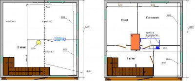

Благодарю. Печник есть, кладет похожие печи, только зовет их "боровыми". Мне нужно понимать какая будет печь, чтобы на базе ее спланировать остальной дом. Теперь все вроде прояснилось.

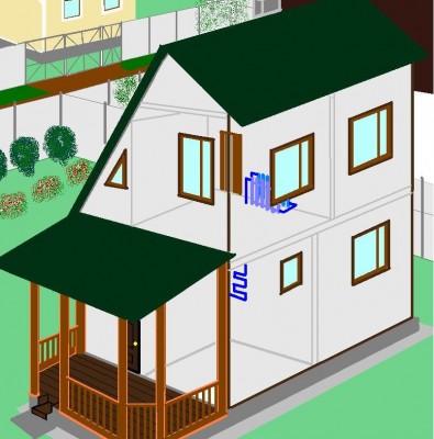

так же примерно как и у ДМИТРИЯ, хочу до постройки дома выяснить какая же печь мне лучше подойдет, фундамент уже стоит 6х6, думаю сама сделаю фундамент для печи, вот и хочу определиться какую построить, остановилась на варианте как описывал Александр 777, печь отапливающая 1-й этаж и пару батарей на 2-м
дом из бруса 15х15 + обшивка сайдингом снаружи + утепление изнутри вагонкой или гипсокартоном (еще не решила), лестница на 2-й этаж закрывается дверью на 1-м этаже
а здесь если поймете рисовала где будут батареи
не судите строго это мой план дома,в моей разработке()

трубы собираюсь пустить по возможности в перекрытие, если получиться
