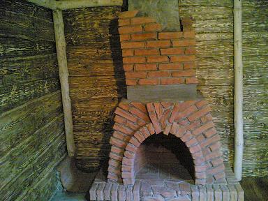

Камин выполнен в холле на 2 этажа.Материал облицовки:состареный кирпич,песчанник,деневянные полочки.Сделан на цементно-песчанной смеси.

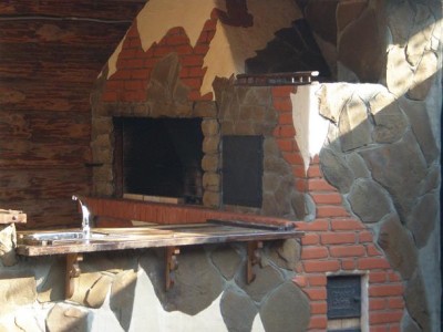

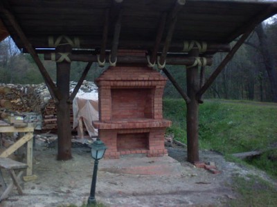

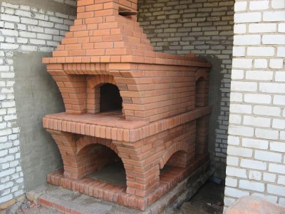

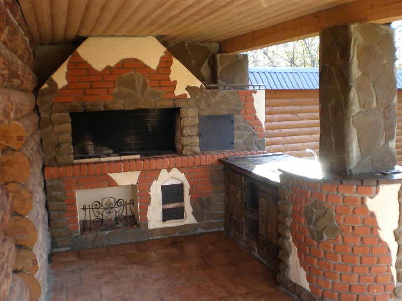

Учичный комплекс:мангал для шашлыка с ветелом для жарки тушек,духовой шкаф и плита с раздельными топками.Разделочный столик с мойкой и барной стойкой.Облицовка выполнена из состареного кирпича,камень-песчанник,состареной штукатурки.Всё выполнено на цементно-песчанном растворе.В раствор для штукатурки добавлена глина для получения трещин по штукатурке.

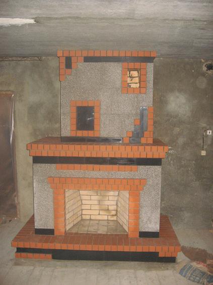

Облицовка камина выполнена из двух видов гранита:полированный чёрный и термобработанный серый,полочки и вставки необработанный облицовачный кирпич.

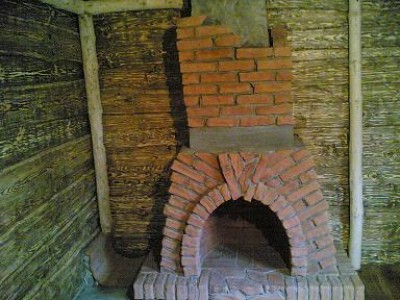

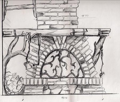

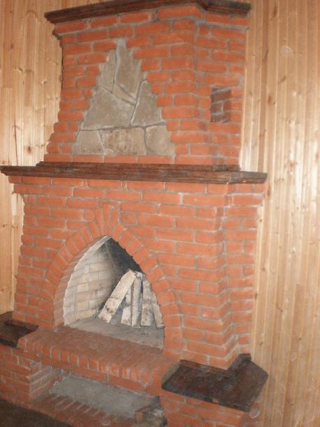

Камин выполнен из Витебского печного сильно состареного кирпича.В дальнейшим установлена полка из состареного бруса.
Искиз камина

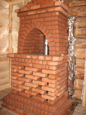

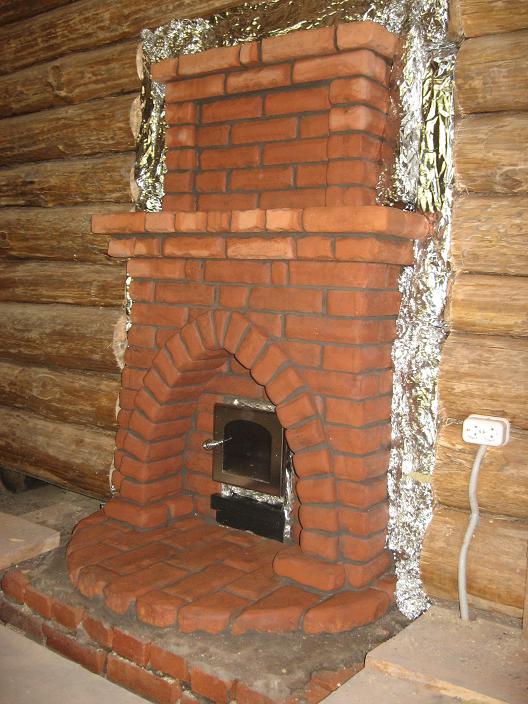

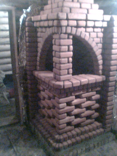

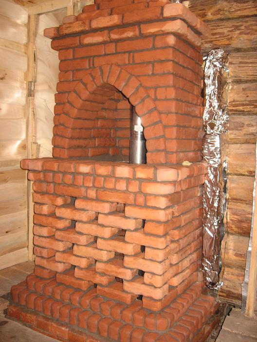

Банная железная печь,обложена с состаренным кирпичом.Между печью и облицовкой зазор 8см.По внешней стороне облицовки выполнены конвекционные отверстия.

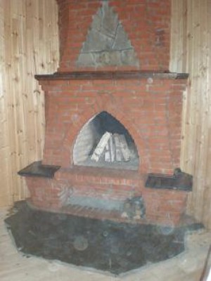

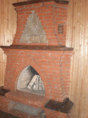

Печь банная металлическая обложена состаренным кирпичом с зазором с топкой в комнате отдыха оформленная под камин.

а это что, завален или обман фото

камин завален,задумка дизайнера.

Интересное архитектурное видение.
Печники комментировать не решились...
*Изба весной сыграет влево. И будет всё ОК.
