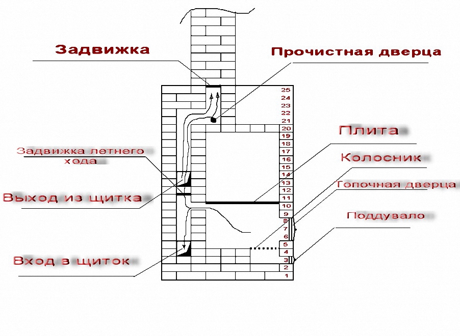

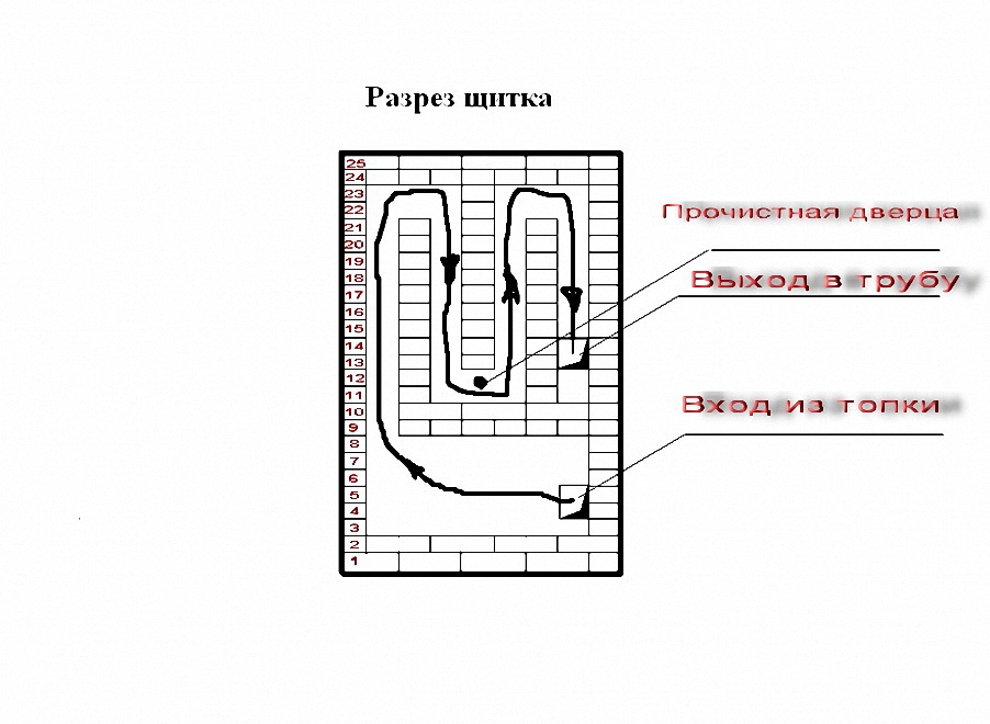

Дом бревенчатый одноэтажный 5х5 метров. Печник-баптист сложил печь. Уважаемые печники прошу высказать своё мнение по эффективности и работоспособности данной конструкции.

Снявши голову - по волосам не плачут.
Это так, в плане того, что теперь-то как, если не правильно все? Сносить и заново перекладывать будете?
Shocked
В принципе, самая обычная конструкция плиты со щитом, применяемая не только баптистами, но и многими другими печниками и печепользователями. Smile
Если не рассматривать вопроса о том, что это оборотная конструкция, а не колпаковая или прямоточная ( это на вкус и цвет.... ) то вопрос один - присоединение трубы. Этакая загогулина... Если нет возможности сместить трубу , то может стоило-бы сместить печь?
Или это специальная такая задумка- уступчик для трубы, типа каминного зуба? Surprised
Но тогда стоило сделать этот боров на печи немного повыше. Низковат. Рядочков пять-бы ему высоты....
Но ведь уже сделано? Или лукавите, и делать только собираетесь?
