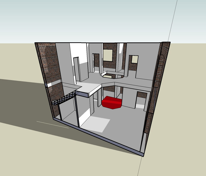

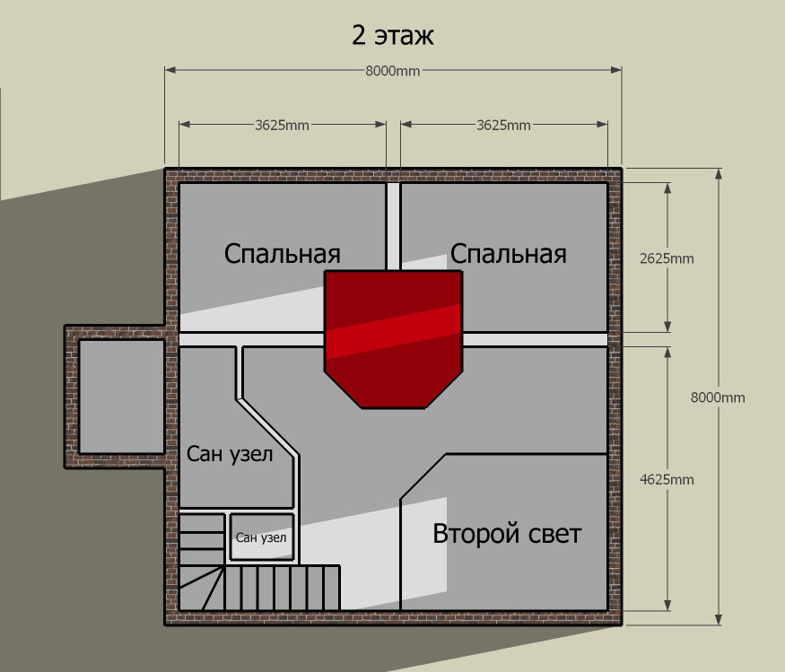

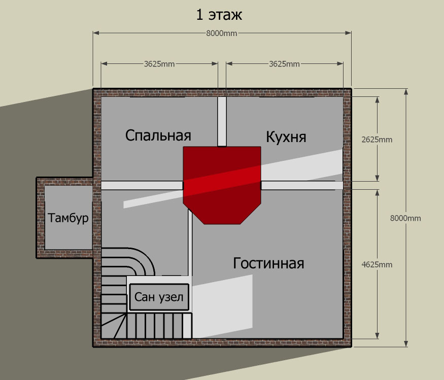

Я составляю для себя проект каменного дома для постоянного проживания, 8x8 метров, 2 этажа. См приложения.
Дом предпологается отапливать печью, расположенной в центре дома, место печи отмечено красным, форма и размер места под печь чисто символические, просто что бы показать что места для неё есть.
Со стороны гостинной на первом этаже планируется камин.
Топка печи первого этажа в кухне, плюс варочная панель на кухне.
На втором этаже хотелось бы наверное иметь отдельную печь, но это не сильно принципиально.
В самом идеальном случае хотелось бы так же духовку на кухне и разместить на втором этаже в печи нагревательный бак на случай катаклизмов, газа нет.
Про нагревательный бак я прочел кажется в описаниях печей Кузнецова. Так же оттуда узнал о том что можно для поддержания температуры ночью разместить в печи нагревательный элемент.
В связи со всем этим у меня много вопросов:
1. Реальна ли такая схема отопления? Не буду ли мерзнуть в гостинной на первом этаже из-за второго света? Smile
2. Для меня кажется самым простым вариантом сделать отдельно две печи и камин, тоесть каждый со своим дымоходом. Я так понимаю что дымоходы можно объединять? Что дает это объединение?
3. Если объединить дымоход камина и печи, будет ли камин эффективнее отдавать тепло? На сколько эффективнее если так? Smile
4. Накоплен ли практический опыт установки и эксплуатации нагревательных баков в печи? Как оно?
5. Есть ли опыт по нагревательным элементам в печах? Оно как? Smile

Здравствуйте,Схема рабочая,верно.
1)Мёрзнуть не будете,качественно утеплив весь дом,и особенно потолок 2 этажа.
2)объединяем дымоходы камина и печи на 1 этаже,и туда же идёт от печи на 2 этаже,выигрыши-минус вес,материал,габариты,работа.
3)Камин греет,пока топится,в Кузнецовских печах предусмотрены полости внутри камина,от печи-топим печь-камин тёплый!
4)лично ставил только регистры(нерж.трубы)-они гоняют,нагревая воду ,в ёмкость-вниз-вверх.Так удобнее.оно нормально,но поехал в город-воду слей зимою.
5)ТЭН по ночному тарифу-милое дело,но в пределах,а то локальный перегрев можно устроить Exclamation
6)уточните у плотников,можно ли выхватить 3 стены с углом 2 этажа по вертикали

Может быть большая разница температур между полом первого этажа и потолком второго.
Спасибо большое!
Про плотников не понял Smile
Действительно я забыл уточнить про перекрытия. Перекрытия планируются деревянные. Тут мне кажется будет только задача соблюсти расстояния до печи. Пляшем от печи в общем, все решится.
Стены будут утеплены снаружи и крышу естественно утеплим.
Значит объединение камина с печью позволит использовать стены камина для накапливания тепла.
А нет ли каких-то минусов объединения дымоходов? Это ведь наверное сложнее спроэктировать?
А с чем связано размещение только регистров а не бака? Конструктивные сложности?
