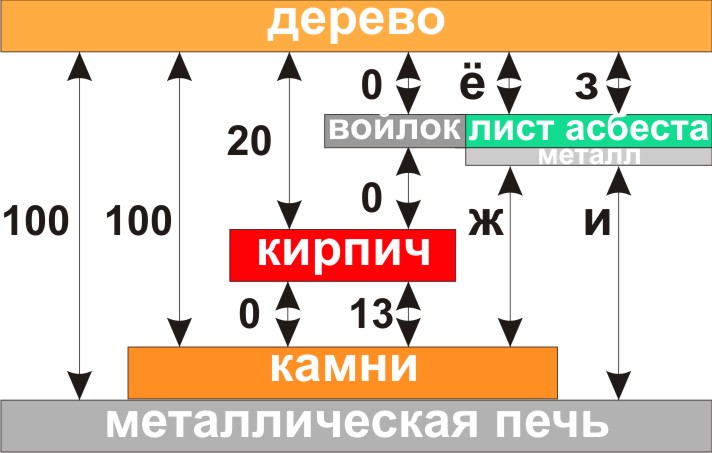

Здравствуйте!
Изучал книгу, интернет, но так и не нашел ответов на мой вопрос, а главное минимально-допустимые расстояния между металлической печью и деревом с различными перегородками, см рисунок
 Размер файла:  74.08 КБ
 Просмотров:  1568 раз(а)

Илья, существует понятие ПП преграда и ПП защита. Вам в каком направление двигать. Для каких целей эта схема и что значит лист асбеста, вы его подвешивать будете? Может хотели сказать лист минерита (железа).

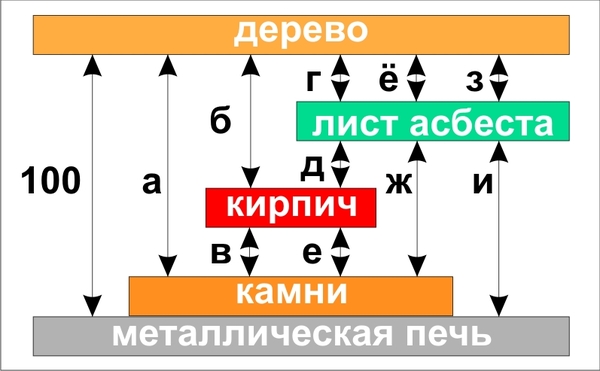

Эта схема нарисована мной для того чтобы правильно разместить самодельную металлическую печь в деревянной бане. Нужно вывести формулу по минимальным расстояниям. Очень хочется сделать топку с улицы.
 Размер файла:  60.82 КБ
 Просмотров:  1508 раз(а)
