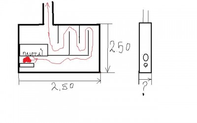

DA BIL IA TAM POCITAL KOE STO, NO NE POIMU KAKAIA IZ PECEI IMEET SUHOI SOV... VOPSIM u menia peci stenka dlina atoi peci 2.50m . mogu pokozati sto hociu delati na foto no bez lejanki

VALERII PROSTO U MENIA NETU KIRILITA NA KLAVISAH TAK POLUCILASI I NADOatgadivati kajduiu bukvu ,podskoji v moiom variante s moimi razmerami sto predlojisi k ,,,peci stenka

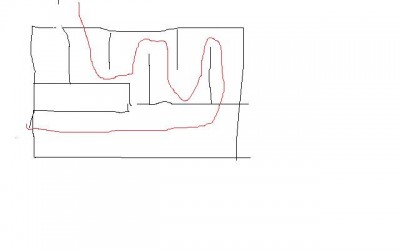

у меня стоит последователная система ,,старая печ,, ,но как я понел колпаковая эфективнее ,помогите розобратся кокую,, печь стенка,, сделать и конкретнее нарисуите ,,СУХОИ шОВ,, как он там идёт

СообщениеДобавлено: Пт 6 Февраль 2009, 21:16 Ответить с цитатойВернуться к началу
сам не знаю с чего ночать мне нуйна печь стенка длинои 2.5. высота 2.4 ,на саите stove.ru печь токои формы не ношол ,может вы поможите

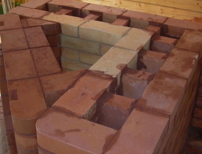

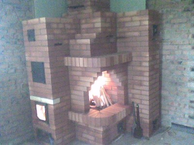

Красивая у Вас печь!Зайдите сюда http://www.stove.ru/index.php?lng=0&rs=16 , любой высоты и формы сочиняйте,ширина щитка любая,не меньше 38 см( от 13 сантиметров для дыма),подъёмный канал на 5-ом ряду начинайте,сечением около 26*13,высоту Владимир дал нашу оптимальную(30 рядов по 7см.)точный рассчёт и проект Кузнецов Игорь Викторович может сделать,напишите ему Smile
Вот пример Г-образной 2-х колпаковой,с хлебной камерой (эконом-вариант)-экспромт-проект.

Михаил,что ж вы вчера это фото не показали?это ж почти то,что мне нужно (только без камина).А вообще есть ли такой сайт ,где есть много разных печей? и так что б:внешний вид,потом порядовка.

Confused Да Это просто в качестве примера универсальности Системы СДГ,там ещё и ГВС вмазан...,а порядовку я и не рисовал,по месту творил-это просто и занятно,зная Принципы СДГVery Happy .А порядовки многие есть на www.stove.ru и фотки тоже,их можно адаптировать по месту.
Что касается конкретного проекта-ежели сложно,можете к Кузнецову обратиться,и поймите,что проектирование-тоже труд!

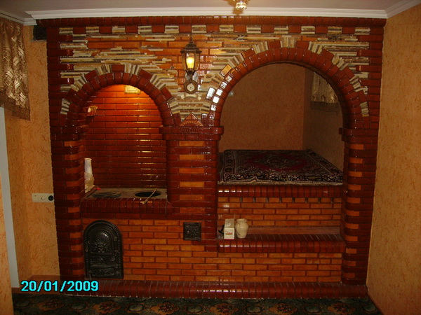

Нету такового, кто же захочет отдать всё сразу и бесплатно.
Печи углом становятся востребованными потихоньку.
