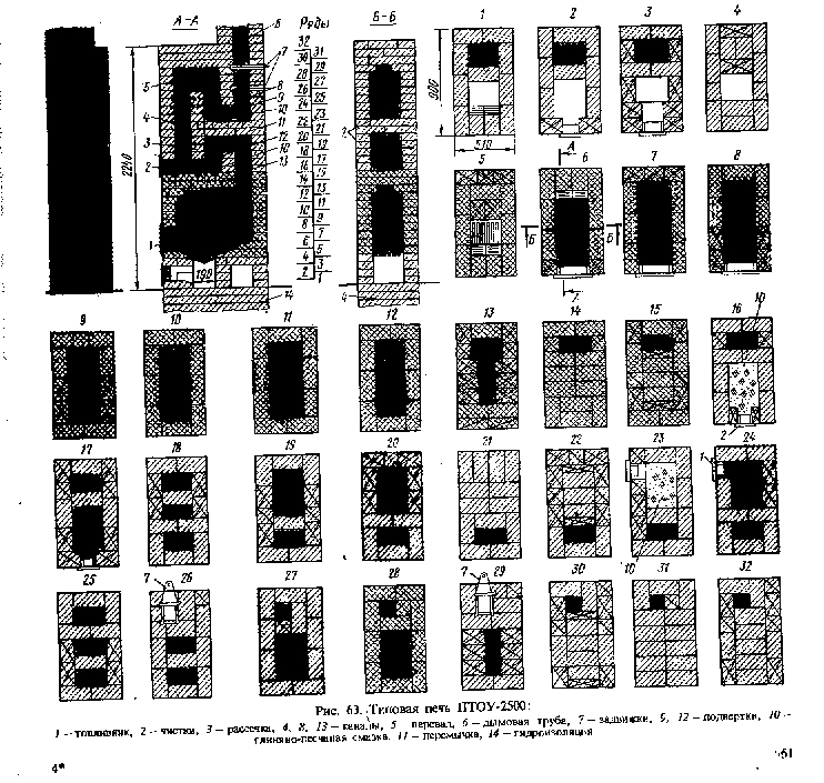

Решил заменить старую отопительную печь. Нужна небольшая прямоугольная, например, 510х890 мм.
По компоновке лучше, чтобы труба была противоположна топочной дверце. Увидел "типовую" ПТОУ-2500 (рисунок приложен).
Но во всех книгах (Шепелев, Школьник, Подгородников) печи очень высокие (для потолка 2500-2700!!). А у меня до потолка 2250 мм, а до матицы на 6 см меньше.
Посоветуйте, пожалуйста, печь с кол-вом рядов около 29-30, включая два первых сплошных ряда. При высоте 29 рядов, наверно, можно еще распушку какую-то сложить, а при 30 - уже с трудом.
Может из ПТОУ-2500 какие ряды можно выбросить, сделать топку из 8 рядов, укоротить дымообороты?
Посоветуйте, пожалуйста, ссылку на книгу или другой ресурс с понятными новичку правильными порядовками низкой "деревенской" голландки.

Лучше ряды выбросить с вехней части печки.
При этом высота верхних внутренних подвёрток должна оставаться преженей.

Я понимаю, там две подвертки, допустим, "верхняя" и "нижняя".
Вы советуете, сохранить высоту верхней подвертки относительно пола?
Т.е. убрать ряды 29, 26, 25?
Или я неправильно понял, ведь у Шепелева есть вариант такой печки, где верхняя подвертка еще выше (26 ряд) из-за более высокого нижнего перевала.
А высоту топливника не надо уменьшать? Ведь мне нужно 28-29 вместо 31-32 рядов.

Дмитрий, возьмите за основу ОИК10
а лучше ОИК11
прорисуйте порядовку, взяв за основу, например, порядовку ОИК1 http://stove.ru/index.php?lng=0&rs=137
сократив при этом второй колпак на 1-2 ряда
и будет вам то что надо
выложите на форуме и обсудим
