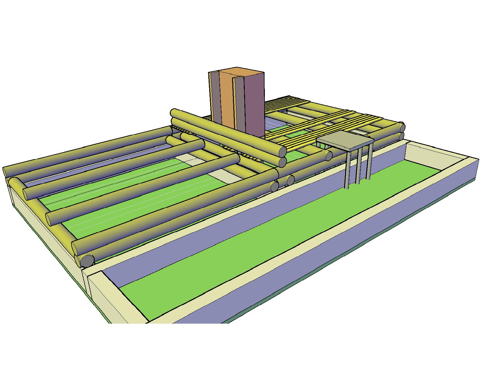

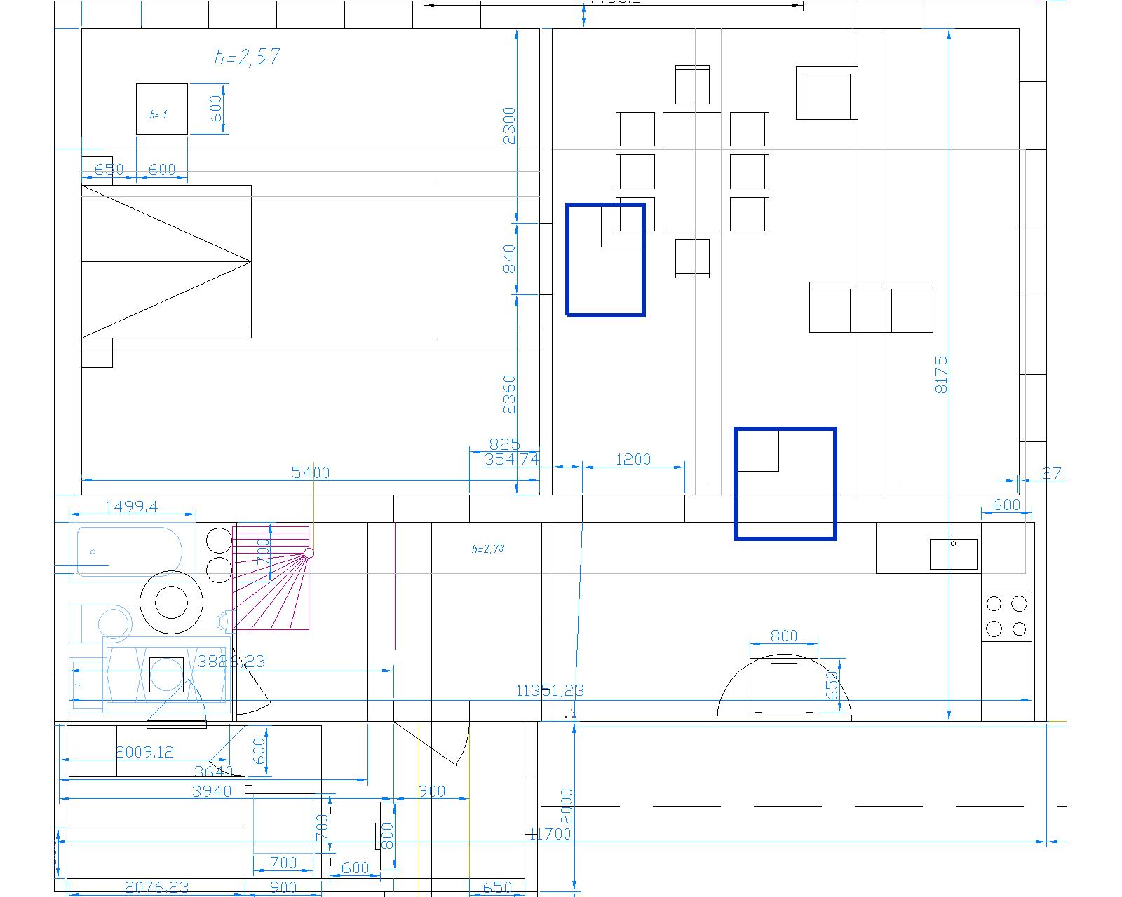

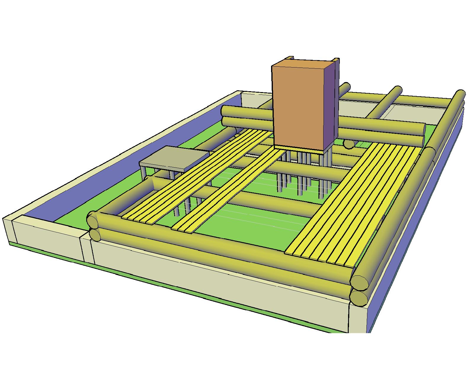

Добрый день! Помогите, пожалуйста, определиться с расположением печи. Проблема в отоплении 2-х или 3-х смежных помещений, так как мешают фундаментные блоки. См. картинки. Я изобразил 2 варианта установки.
Один вариант (виден на плане и 1-м 3D эскизе) - обойти фундаментный блок, но тогда плита будет над полом (нижний венец трогать нельзя, насколько я понимаю, иначе дом развалится).
Второй вариант (где изображена печка) - с отступом от стены, который закрывается с боков кирпичами. В примыкающей стене сделать отверстия вверху и внизу для отопления смежной комнаты. Хотелось каминопечь с возможностью готовки. Площадь первого этажа 25+25+20=70м2. Хочу, чтобы печь делал печник.
план

фундамент на 6-ти ногах Д100, выступающий в кухню-прихожую в обход бет. блоков
 Размер файла:  187.41 КБ
 Просмотров:  1016 раз(а)
фундамент на 9-ти ногах в 1-й комнате.
 Размер файла:  218.56 КБ
 Просмотров:  974 раз(а)
