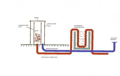

Переработал печь на наземный вариант. Теперь печи ну почти не осталось.
Есть два куска трубы вставленные друг в друга и просто стоящие на земле никак не закрепленные. Мобильность катит, если не считать двух закопанных в землю и теплоизолированных труб подачи воздуха и выхлопа. Задача печи как можно быстрее и с максимальным КПД сжечь все топливо и передать тепло теплоаккумулятору.
Печь состоит из двух стальных труб разного диаметра, например 0,6 и 0,8м и длиной 1,5-2м, установленных на теплоизолированное песчаное основание. Магистрали подачи и выброса газов подходят к печи снизу и так же при необходимости теплоизолируются.
Внутренняя труба является топливником, наружная кожухом и воздуховодом.
Наружная труба закрывается крышкой. Топливо закладывается и разжигается сверху.
Подача воздуха в кожух печи происходит снизу принудительно вентилятором.
Воздух под небольшим давлением поднимается по кожуху, вверх подогреваясь от стенок топки.
При этом наружная поверхность печи (кожуха) нагревается не существенно.
Это нужно для более полной передачи всего тепла теплоаккумулятору.
Подогретый воздух попадает в топку сверху. Разогретые газы под давлением вытесняются в выхлопную трубу расположенную снизу топки. Разворачивая естественное движение нагретых газов, мы способствуем полному окислению продуктов горения-пиролиза.
При этом подавать вторичный воздух не требуется.
Указанная печь призвана в кратчайшие сроки и на максимальной мощности, сжечь все заложенное в нее топливо. Известно, что при высоких температурах топливо сгорает полней. При этом предполагается максимально полный отбор тепла отходящих газов. Большая часть тепла отбирается в герметичном дымоходе-теплообменнике проходящим через водяной аккумулятор расположенном в подвале.
Остаточное тепло дымовых газов отдается дымоходом земле, в которой он пролегает совместно с подающей воздушной магистралью.
Тепло переданное земле подхватывается воздухом, направляющимся в топку по подающей магистрали.
Таким образом, тепло отходящих газов используется практически полностью.
Аккумулятор представляет собой емкость с водой обложенную пенопластом.
При всей своей необычности печь достаточно проста в изготовлении.
Основное что нужно это две трубы.
О способе устройства аккумулятора стоит поговорить отдельно, его устройство так же более просто, нежели это может казаться.
Просьба высказывать соображения о жизнеспособности печи.

Понадобиться ещё дымосос так как выхлопная труба длинная и вентилятором будет не продавить

Вам нужно трубы в печке местами поменять.

Пн 2 Февраль 2009, 18:39
| ЛЁХА писал(а): |
| Понадобиться ещё дымосос так как выхлопная труба длинная и вентилятором будет не продавить |
Не хотелось бы, но наверно придется.
С другой стороны, не страшно, не велики затраты,
а то что условия тяжолые, так он на это и расчитан.
Менять местами трубы нельзя, теплопотери неоправданно возрастут и вторичный воздух потребуется.

Ваши затраты устроит Природа,поскольку все,с нею спорящие ,платят трижды ,Огню нужно место для реакций окисления,(даже паяльная лампа вертикально вниз нехотя горит)а Вы его сразу в трубу-отрыв пламени возможен-и БУМ! Посему-перевальчик-с сухим шовчиком в камерку дожига,лучше шамотную-а там и в работу Да,нужно топку утеплять, ибо потери ещё и через излучение наружу пойдут немалые,А водицу подсолить придётся ,дабы не мёрзла, а в нижних точках выхлопа слив устроить дёгтя лучше.

Ср 4 Февраль 2009, 11:39
Горение в трубе топке происходит сверху вниз.
Горячие газа сопротивляясь принудительному движению вниз интенсивно смешиваются с приточным воздухом и доокисляются.
От лучевых потерь защитит фольга.
Возможно трубу топку нужно дополнительно утеплять минватой.
Не думаю что потери на прокачку будут слишком велики.
На каждый кг. дров 10 куб. воздуха, это мизер пусть даже прокачивать его будет втройне сложней.
Теплоаккамулятор может находится и в подвале, главное хорошая теплоизоляция.
Сбор конденсата нужен это верно.

Думаете это будет хорошо если горячие прореагировавшие компоненты будут сопротивляться и оставаться в зоне горения, а холодные стремиться ее покинуть?

Да не будут они гореть сверху вниз сами.
Давление искуственное нужно запредельное для этой печки.

Смысл верхней подачи воздуха в полном окислении продуктов горения, и не только в этом. Как будут распределятся температурные слои это пока не известно, нужны опыты.Сомневаюсь что в печи придется создавать запредельное давление. Предположительно 300-500 мм/вод. ст. Кроме того увеличение объема воздуха подаваемого в топку не будет сказыватся отрицательно, т.к. тепло все равно отбирается по максимуму в теплообменике, думаю что нужно делать два теплообменника высокотемпературный и низкотемпературный.

Что собираетесь использовать в качестве вентилятора? турбину от какого самолета ?
| Ермила писал(а): |
Основное что нужно это две трубы. |
Неправильно. Основное здесь - вентилятор (а точнее нагнетатель)... от его мощности будет зависеть работоспособность системы...

Пн 2 Март 2009, 22:31
[qu
| Цитата: |
| на выходе будете иметь удушливую и взрывоопасную смесь газов. |
Идея интересна уже тем, что находит отклик на таком относительно спокойном форуме. Итак, как я понял основной смущающий всех вопрос это величина давления способного противостоять давлению создаваемому естественной тягой.
Признаюсь, в цифрах возразить вам не могу, есть интуитивное чувство, что давление это большим не будет, на пальцах это проверяется элементарно, поднимитесь на крышу и ненадолго поставьте ладонь в поток дымовых газов из трубы. Теперь представьте, какой поток и давление можно создать вентилятором с двигателем мощностью в 1кВт можно и поболе, ведь печь будет работать с коротким циклом 1-3часа. Повторюсь, мощность должна быть максимально возможной, период топки максимально коротким, загрузка топлива максимально возможной.
Насчет доокисления продуктов пиролиза, подумайте сами. При образовании продукты пиролиза стремятся вверх, навстречу к ним поступает свежий воздух,который во первых будет доокислять их, во вторых будет заставлять пройти эту смесь сквозь зеркало огня еще раз.
Понятно, что процесс будет не однородный, вихревой проанализировать который можно только, обладая практическими данными, а таковых пока ни у кого нет.

Ув. Ермила, заверяю Вас, двигателя в 1кВт однозначно не хватит. И тот участок трубы который находится в термоаккумуляторе Вы будете разбирать и чистить 1 раз в неделю (если продумуна система разборки-сборки данной конструкции это приблизительно 3 человеко/часов рабочего времени, умножаем на 4 недели в месяц, а потом на 5 месяцев отопительного сезона получаем 60 человеко/часов). Вы готовы потратить столько времени на грязную работу, или будете нанимать работников? Тогда умножте на коэффициент недобросовестности низкоквалифицированных работников - 1,5, а потом на тариф и получите затраты. На счет доокисления пиролизных газов. С чего Вы взяли что они они будут устремлены навстречу основному потоку воздуха? Они будут направлены в ту сторону куда толкает вентилятор, поэтому на выходе вы получите именно ту смесь газов, которая привела к сотням смертей на любом металлургическом заводе. Откройте справочник и прочитайте про газ СО, он-же оксид углерода, он-же угарный газ. Это довольно опасно!!!

Возможно, зачем мне спорить, но ведь это нужно еще проверить.
Мне, например, известно, что в газовых котлах в камере сгорания применяется как нижняя, так и боковая подача газа, а еще есть подача газа сверху. Знаете об этом это вроде как последний писк моды так сказать.
К примеру подавай мы воздух снизу классический наддув, вас наверно такой вариант более устроит. Что думаете, условия для догорания газов лучше становятся?
Конечно нет, иначе, зачем вторичный воздух.
В верхней подаче воздуха многое сходно с нижней подачей за исключением потребности в дополнительной энергии на преодоление естественной тяги, но это естественное сопротивление играет и положительную роль для полноты сгорания, по крайней мере теоретически.
Есно, никому не нужна постоянная чистка сажи и смол, в том и смысл принудительной тяги заставить догорать максимально полно. Если в обычных печах при Т отходящих газов 150-180С таких проблем нет, то думается с наддувом количество смол и сажи уменьшится, а соответственно можно будет уменьшить Т отход газов.
Вопрос насколько? Нужно пробовать.
