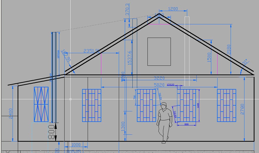

Знаю, что трубу надо делать не менее линии, проведенной от конька под углом 10 градусов.
Однако, когда печка (для бани) находится у края дома (и выходит из стены заднего фасада) - то получается очень высоко - 2 метровый участок. Некрасиво и ненадежно. Может, при таком расположении возможно понизить высоту трубы? Хотя бы до 1 метра? Будет ли дымить? Планирую печь металлическую, возможно Булерьян или Синель.
