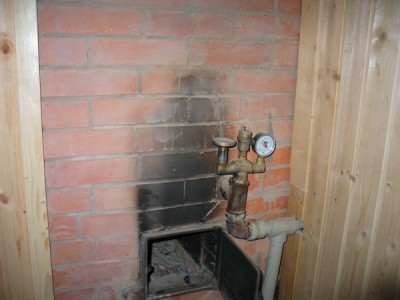

вот и ваш "дипломат"
качество горения можно оценить по внешнему виду топливника
заявлено было отопление на 300 м.кв Shocked но хозяин так и не нагрел Very Happy
хорошо хоть для розжига сделали сухую дыру Cool
В этом котле , вместо "Дипломата", мог быть любой другой регистр с тем же результатом , так как мы не всё видим и не всё о нём знаем.
1. "Дипломат " - не того калибра, ошибка мощности котла.
2. Неизвестно дальнейшее строение котла и дымохода.
3. Неизвестна схема отопительной системы.
4. Неизвестен опыт истопника и чем вообще топили.
5. Не профессиональная сборка любой системы отопления приведет к таким (как на фото) и ещё более страшным результатам.
Другими словами , фото говорит не о "Дипломате" , а о руках и головах которые его туда засунули. Very Happy
