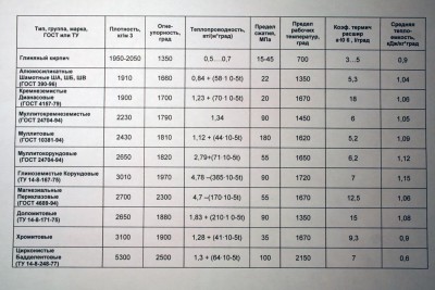

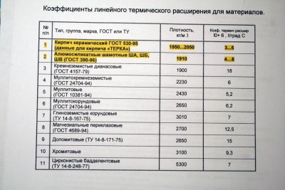

Уважаемые печники,
вопрос о «совместимости» или не «совместимости» шамотного и глиняного кирпичей, как мне кажется, приобретает мифологический характер. На просторах Интернета и вне его наиболее распространен миф следующего содержания: шамотный и глиняный кирпичи перевязывать нельзя из-за разных (иногда усиливают наречием «очень») коэффициентов термического линейного расширения.
Для справки хочу ознакомить вас с численными значениями некоторых характеристик материалов, применяемых в печекладном бытовом и промышленном строительстве (см. таблицу)
Из таблицы видно, что коэффициенты термического линейного расширения для глиняного и шамотного кирпичей очень и очень близки, а для конструкции из этих материалов, вообще будут усредненно равны. Прошу вас помочь разобраться: где и как можно совмещать и где совершенно нельзя этого делать для шамотного и глиняных кирпичей.

Коэффициенты линейного термического расширения
 Размер файла:  137.97 КБ
 Просмотров:  9300 раз(а)

Берем крайности: 3 и 6, т.е в 2 раза.
Из практики:
сердечник банной печи на шамоте поднимает в каркасе красной кладки при общей высоте 1.8 метра - 1.5 см
плиту чугунную (установленную без зазора) над футеровкой топки (5 рядов) около 0.5 см
т.е примерно 0.9 мм на 10 см кладки (на ряд - 0.5-0.6 мм)
с учетом того, что шамот стоит на футеровке и температура там выше

На мой взгляд, следует учитывать плотность кирпича! Если брать например по таблице терку и шамотный кирпичи, то у них и плотность не так уж и сильно отличается! А также температуру, если поместить в одинаковой среде шамотный кирпич и терку, то в этом случае они,наверное, будут одинаково расширяться. Это теоретически!
На практике - шамотный кирпич - ставится во внутрь, - терка - облицовка, т.е. - тела с практически, одинаковыми плотностью и коэффициентом линейного расширения испытывают различное воздействие температуры! Следующий момент из практики - это то, что в печи мы имеем дело с массой , испытывающей при этом не равномерное, в процессе топки, опять же температурное усилие. Это как дополнение к высказыванию Е.Колчина.
Иногда приходилось видеть печи, где фрагментарно перевязанный шамотный кирпич стоит и ничего - без трещин!
Следующий момент, который затронул Виктор - это момент психологический!!! Радость Это своего рода табу! Чтоб печник "боялся" перевязывать шамотный кирпич. Нет и всё! И это правильно! Радость

В таблице расширение доломита указано 15 ! Это что значит , если им оклеить нагревающийся кирпич, то он от от бльшего расширения ,чем кирпич ,поотскакивает ???

Уважаемый Михаил,
в догонку к таблице еще одна, причем прошу обратить внимание, что в столбце теплопроводности даны не только численные данные, но и формула линейной модели зависимости теплопроводности от температуры.
Таблица составлена на основе данных из следующих источников:
1. Попов А. Г. Тепловое ограждение нагревательных и термических печей: учебное пособие /Ульяновск, УлГТУ, 2006. -31 с.
ISBN 5-89146-966-9 ISBN 978-5-89146-966-2
2. данные по керамическому кирпичу «ТЕРКА» предоставлены компанией "Винербергер"
Пчелкин Виктор
