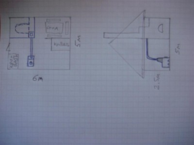

Хоть бы кто нарисовал сие устройство, а то всё на словах . Фантазии не хватает представить. Хотя бы в общих чертах и что от чего исходит.
_________________ Павел. Петербург. Удачи вам. Прометеи.
Парамоша
Сообщения: 311
Добавлено:
Сб 29 Март 2008, 00:39
посмотрите фильм "Калина красная", светлой памяти Василия Макаровича Шукшина. В сцене разговора с родителями,где про почетные грамоты,герой В.И.Шукшина по ней(конструкции) стучит кулаком и укоряет родителей ,что они ничего лучше печки не изобрели.Схему накидаю завтра.

Парамоша
Сообщения: 311
Добавлено:
Сб 29 Март 2008, 11:38
прилагаю четеж описмиваемого комплекса труба может быть из меди 0.5мм доживет до внуков.над трудой медая или нержа или жесть противопож. обивка по войлоку.Плита теплоемкая 120 кирпичей,топится 45-70мин -больше не надо : пол ,лавки ,кровати прогреются потом плита держит пепло ,а приехавшие на постой,в тепле и уюте попят основную печь,если они приехали на несколько дней.
Парамоша
Сообщения: 311
Добавлено:
Сб 29 Март 2008, 11:51
приложение

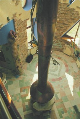

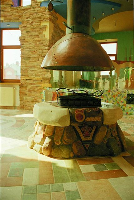

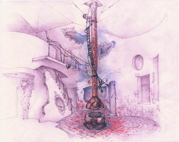

Парамоша
Сообщения: 311
Добавлено:
Сб 29 Март 2008, 12:02
медь в интеръере
