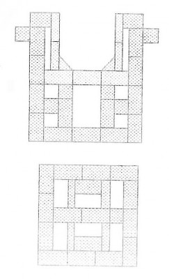

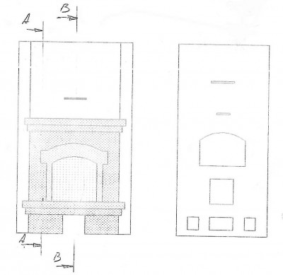

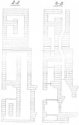

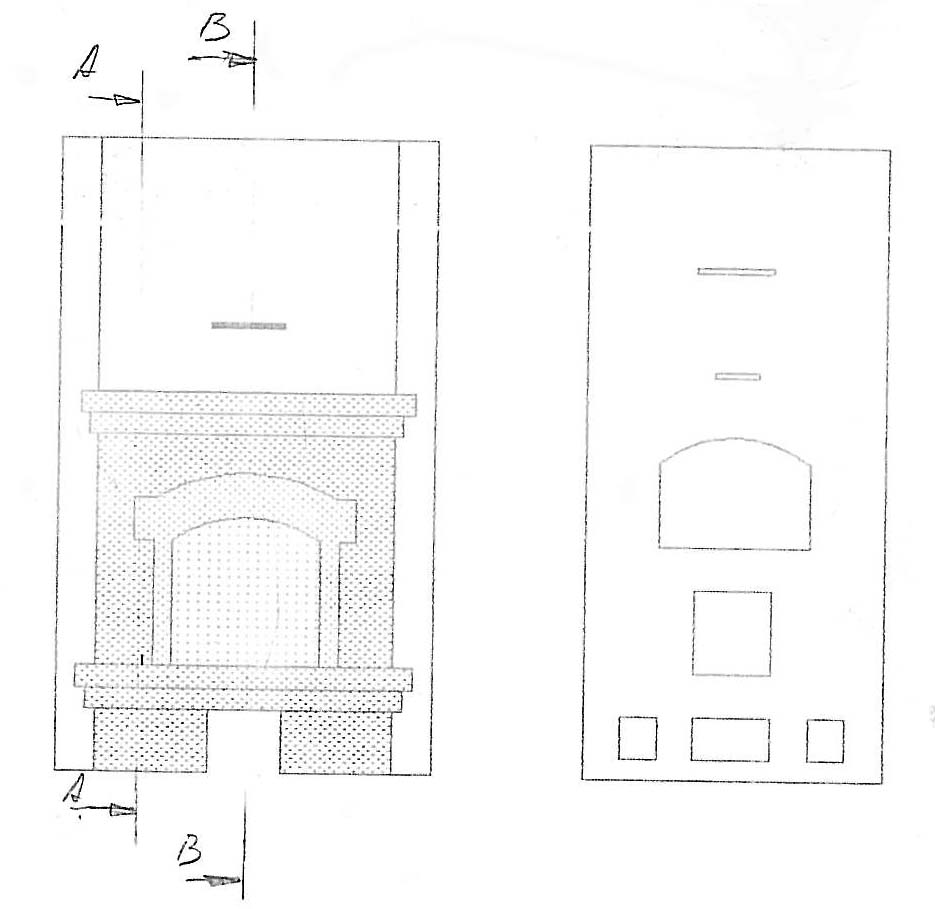

Привет уважаемым печникам !
Вот, подбираю печь для отопления дачного дома.
Сначала посмотрела что есть у друзей-знакомых.
У одного мне очень понравилось - печь-камин.
После просмотра сайта Кузнецова и изучения вашего форума мне показалось, что его печь очень похожа по конструкции на колпаковую.
Так ли это ? (см. рисунки)
Смущает только одно - знакомый говорит, что перед тем как топить печь он сначала зажигает камин. (холодную печь, потом все нормально).
Протапливает трубу, прогревает стенки печи.
Иногда даже ставит обогреватель "ветерок" в печь. Особенно в морозы. (на выходные всегда приезжает на дачу)
Если сразу затопить печь, то дым будет идти в дом из всех щелей. Те всегда надо будет сначала топить камин ?
Что это - конструктивный недостаток колпаковой печи ?
Или именно эта печь как-то неправильно сделана ?
Да, ее сложили 4 года назад.
Часть печи выходит на второй этаж. В виде такой тумбочки.

Грамотно сложенная колпаковая печь-камин имеет для растопки печи задвижку прямого хода и растапливается без дымления в 99% случаев. Так как вы описали быть не должно. Либо конструктив неудачный, либо печь засорена сажей и тяга слабая пока на прогреешь трубу. За 4 года вполне могла зарасти.

Печь почистить надо и будет хорошая тяга. У меня за 4 года скопилось столько сажи что тяги небыло и дымила здорово после чистки в любой мороз дымления нет а было и -32. Печь в бане Кузнецова стоит и что такое дымление не знаю хотя в сильные морозы за неделю промерзает хорошо.
Спасибочки за ответ.
Наверное, всетаки неудачный конструктив.
Потому как так было с самого начала.
Тогда никакой сажи еще небыло.

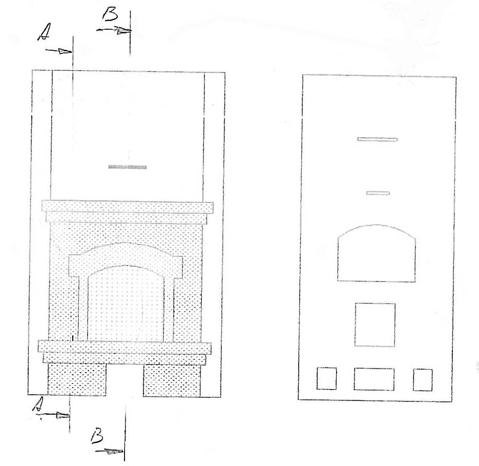

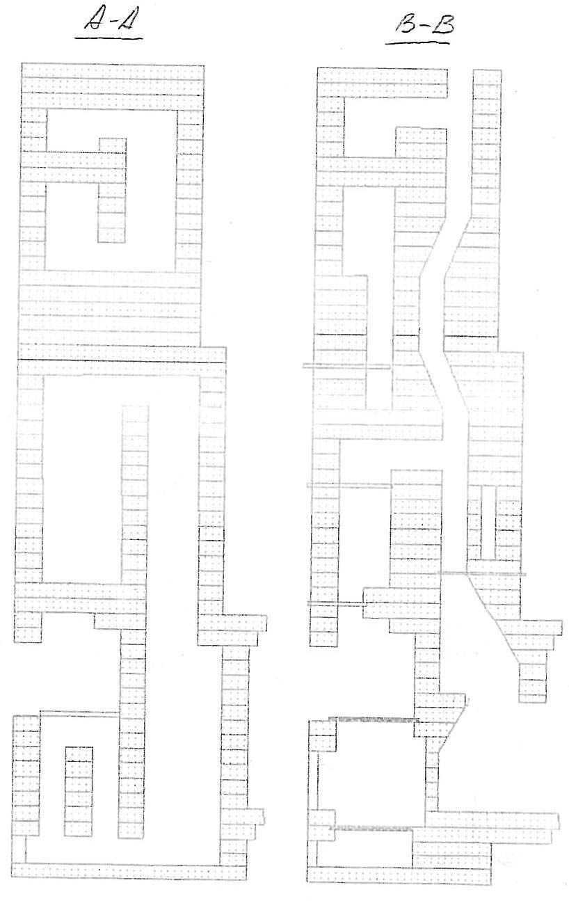

Если посмотреть на разрез, то в печке две задвижки.
Верхняя как бы открывает второй колпак (если это колпак.)
Все же это колпаковая печь или нет ?
Вобщем-то знакомый говорит, что сначала затопить камин его не особенно напрягает. У огня посидеть, погреться.
После прогрева трубы и первой топки печь замечательно греет и никаких проблем.
Но, все равно, неудачный конструктив говорите ?
Будем еще искать.
Кстати, чисто теоретически - что там надо подправить, чтобы конструктив стал удачным ?
Ну, чтобы понимать процесс, быть в теме, итд.

Значит все-таки конструктив. И труба, как я понимаю, сечением 130х260. Это для совместной работы печи-камина мало. Т.е. при открытой задвижке камина, тяга в печи падает и она дымит при растопке или при топке с открытой дверкой. Отдельно должна растапливаться и топиться нормально, без дыма, как и камин отдельно. Когда прогреешь трубу с помошью камина, тяга вырастает и печь перестает явно дымить. даже такая печь будет работать нормально, если поставить трубу 260х260 мм, но надо переделывать верх печи, для грамотного соединения камина и печи в одну трубу с помощью дымовой камеры.
В общем, выберете себе печь-камин на сайте Кузнецова. И не будет вам никаких проблем с дымом.

А зачем топить сразу и печь и камин ?
Вы же сами говорите, что "тяга в печи падает", значит она(печь) будет хуже работать.
Камин - это больше для души, баловство...
А печь - для тепла, особенно зимой. Значит не надо ухудшать ее работу. Вот.

А топится вместе, чтобы пока вы греетесь у камина теплом пламени и проветриваете комнату от сырого воздуха с его помошью, печь тоже нагревалась. При правильной конструкции ухудшения работы печи не происходит, а при плохой - да. Получается затопили камин, погрелись часика 2 перед ним, загасили, опять погрузились в холод, затопили печь и ждём того момента пока печь прогреется? Или наоборот, приехали, затопили печь и мерзнем пока она прогреется вместо того, чтобы греться у камина?
