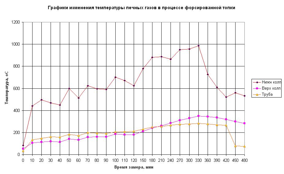

По поводу принудительного движения газов в печи:
В ходе испытаний двухколпакового отопительного камина нами было получено наглядное подтверждение того, что при наличии тяги в колпаке движение газов отличается от свободного. В первую очередь об этом свидетельствовало то, что термометр, установленный в верхнем дальнем углу колпака, показывал температуру явно ниже, чем в струе горящих газов. Это проявлялось тем сильнее, чем выше был первый колпак.
При проведении испытаний на перетоп (камин топился в течение 6 часов) получены следующие графики. (см.вложение)
Видно, что на протяжении первых трех часов топки температура в верхней угловой зоне второго колпака ниже чем температура в трубе. Приведенные примеры свидетельствуют о том, что топочные газы не всплывают свободно к перекрытию, а имеют "русло" своего движения. Скорее всего, это русло пролегает по кратчайшему пути от колосника, до выхода в трубу. Если проложить внутри печи веревочку и натянуть, то это как раз и будет магистралью движения топочных газов. Разумеется часть газов поднимается и вверх. На графике наглядно видно, что постепенно колпак прогревается и температура в его верхней части догоняет и перегоняет температуру в трубе.
Совсем не обязательно так. В колпаке могут быть застойные зоны (зоны с ослабленной циркуляцией - углы, например или глухие карманы, удаленные участки), температура там ниже.
На омывание газами колпака влияет кинетическая энергия струи, ее скорость. Если эта скорость высока, то струя газов будет бить в перекрышу, независимо от того холодный газ или горячий.
Можно провести такой опыт. Взять литровую банку с пластиковой крышкой. В центре крышки рядом сделать два отв. под шланги с внутр. диам. 5 мм. Вставить шланги в крышку, надеть на банку. Перевернуть банку вверх дном, в один шланг вставить сигарету а из другого затянуться. Несмотря на то, что входное и выходное отв. близко дым будет бить в перекрышу.
А ведь, однако ж, на скорость-то движения газов влияет их температура, или это моё школьное заблуждение? К тому я веду, что всё равно, струя будет бить в перекрышу, ежели только она нагрета соответсвенно...

Сергей Кириллов
Сообщения: 374
Регион: г.Петрозаводск
СообщениеДобавлено: Ср 2 Май 2007, 09:03 Ответить с цитатойВернуться к началу
Александр Бацулин писал...
Совершенно верно, влияет. Скорее всего, в случае с приведенным графиком кинетическая энергия струи газа была недостаточно высока для того, чтобы подняться к перекрыше. Составляющая тяги успевала отклонить струю газов в сторону, и направляла ее в обход термометра. Поэтому (при наличии тяги) "естественным" движением газов в колпаке, наверное, можно назвать их движение не вверх, а по результирующей (как справедливо было замечено), т.е. в сторону выхода.
