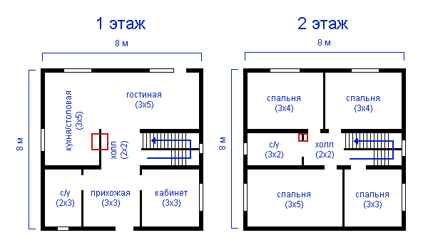

Здравствуйте!
Рассматриваю вариант строительства дома. На данный момент убежден, что лучшего варианта, как печное отопление нет.
Сейчас изучаю все аспекты и этапы по строительству и заступорился на отоплении.
Проконсультируйте, пожалуйста, по следующим вопросам:
1. оптимально ли мое размещение печи ОВИК с камином (и духовкой?), чтобы отапливать первый этаж дома;
2. стоит ли рассматривать вариант размещения ОИК на втором этаже и где лучше ее разместить;
3. стоит ли рассматривать разводку водяного отопления дома через котел, печь и тэны?
Предполагаемые параметры дома:
Расположение: Сухой Лог, Свердловская область.
Проживание: круглогодичное.
Фундамент: свайный по ТИСЭ.
Площадь: 8х8. Два этажа. Первый 2,8, второй 2,2+мансардная крыша.
Стены: трехслойный сендвич (бетон, ПГС) по технологии ТИСЭ3 с утеплителем в середине (18 см) в виде арболитового монолита марки 200-400. Итого: 38 см (нар: 9 см; серед: 18 см; вн. стена: 11 см). Класс теплостойкости: 3-3,5
Хотелки: хочу как можно меньше зависеть от электричества (тэны не в счет). В том числе, активно рассматриваю духовку и плиту в печи (как резерв). Камин для морального удовлетворения;). Плита, основная, предполагается электрическая.
Основные мои запросы по количеству комнат в доме указаны на плане. Поэтому, не хотелось бы уменьшать их количество. Толстые линии выделяют несущие стены. Но, некоторое расположение комнат и/или стен можно спокойно изменить, пока проект еще на стадии разработки.
Заранее благодарен.
С уважением, Михаил

....в акурат две печи с транзитным дымоходом встанут.прихожую то с кабинетом и две спальни на втором этаже тоже веть обогреть надо

Не совсем Вас понял, Михаил. 2 печи на первом этаже, это вариант. Но чем отапливать второй этаж? Еще 2 печи строить?

двухэтажные.топка снизу а обогревается сразу низ и верх.здесь можно почитать.в рубрике-печи с транзитным дымоходом.печку между коридором и кабинетом можно поставить топкой в кабинет.и применить стеклянную топочную дверцу.получиться и мини-камин в кабинете.и печь.ну а в гостинной уж на любителя.что понравится.

Но, вот некоторые вопросы все-таки остались не до конца решенными.
1. где разместить первую печь в зале, чтобы (если говорить о двухярусной) обогревать и зал и второй этаж?
2. какие требования ставятся к межэтажным перекрытиям второго этажа, при 2-ярусной системе?
3. как рассчитывать теплоотдачу основных печей при 2-ярусной системе?
С уважением.

а почему не поставить между гостинной и кухней?веть при хорошем исполнении печь евляется не только обогревательныи элементом.а частью интерьера.украшением помещения!есть масса вариантов.и тогда щит на втором этаже пройдет между двух спален.межэтажное перекрытие такое же как и планировалось.противопожарную веть разделку никто не отменял.

а расчеты в принципе такие же как и при обычных печах.просто учитывать что топка печи на первом этаже будет несколько дольше длиться.любой грамотный печник все решит прямо на месте.ничего сложного.

Но, оно у меня по деревянным балкам. А для печи обязателен фундамент или плита. Нужно ли для теплой стенки подобное или обойтись деревянными балками?

печь первого этажа будет стоять на фундаменте.а щит второго этажа будет операться на печь.в принципе это же будет одна констругция.поэтому никакого отношения к перекрытию не имеет.так как просто пройдет через него.было же массовое сторительство подобного.когда по всей стране строили деревянные многоквартирные дома и в городах.и в сельской местности.там щиты стояли друг над другом.а на пол опирались только каркасные плиты.я даже.как то своему приятелю .живущему на втором этаже.подкорректировал дымоход.и у него теплые газы нижних соседей пошли через его щиток.чем озадачил всех жильцов дома.так как тот за три года купил только одну машину дров.на так ее и не расколол Confused
А, ну понятно тогда. Там идет сплошная кирпичная стена, а не труба и стена сверху. Как, то я на это не обратил внимание. Видимо. работает еще предубеждение по печи и трубе, и отсутствие наглядного материала 2-ярусной конструкции. ;)
