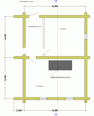

Здравствуйте!
Хотел бы в этом году (в ближайшее время) построить печь системы Кузнецова для отопления двухэтажного деревянного сруба (пятистенка) 6х8.
Проживание этой зимой не предполагается.
В наличии есть:
- сруб (постройка 2008 год), балки перекрытий, стропильная система, временная кровля из рубероида. Полов нет.
- фундамента печи нет.
- проход под дымоход не организован.
- отапливаемая площадь приблизительно 45+45=90 кв метров.
- вентиляция естественная.
- проживание планируется постоянное. Сейчас наездами.
- место строительства Владимирская область, пригород г. Киржач, 103 км от МКАД по Щелковскому шоссе.
- возможность проживание для печника есть.
Планирую (возможны изменения по Вашим рекомендациям):
- отопительную печь системы Кузнецова для отопления 1-ого и 2-ого этажа сруба.
- возможно печь двухъярусная т.к. на втором этаже жить зимой будут не всегда.
- возможно устройство камеры для выпекания хлеба.
- без дополнительной внешней декоративной отделки.
- дверцы каминные (стекло).
Вопросы:
- правильно ли строить печь сейчас с учетом того, что проживания этой зимой не будет? Не промерзнет/разморозиться ли новая печь?
- ориентировочная цена строительства печи?
Готов принять печника на месте строительства для консультации. С оплатой его выезда.
Дополнительно (при необходимости) готов предоставить планы этажей/фундаментов, фотоматериалы.
Жду ответа.
С уважением, Алексей .

Дополнительные планы сруба.
 Размер файла:  14.02 КБ
 Просмотров:  1029 раз(а)
 Размер файла:  13.74 КБ
 Просмотров:  1021 раз(а)

Размещение печи должно быть таким, что-бы она находилась во всех отапливаемых ею помещениях. А значит надо вырезать перегородку и встраивать в нее печь.

Валерий Петров писал(а):
.... значит надо вырезать перегородку и встраивать в нее печь.
Так лучше?
