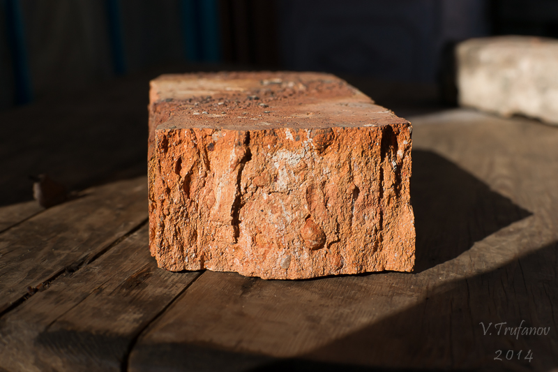

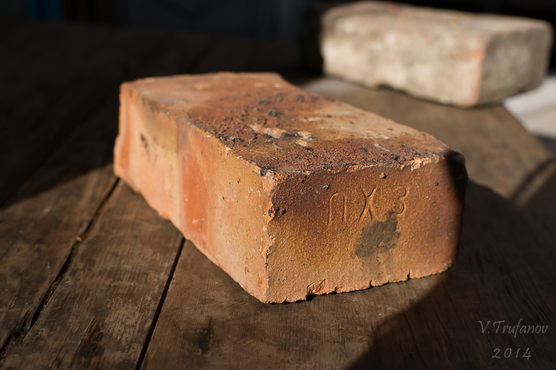

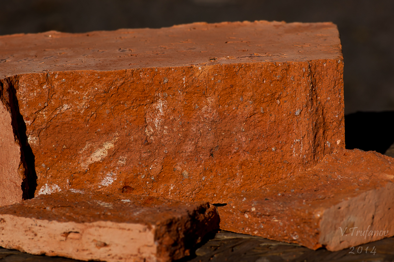

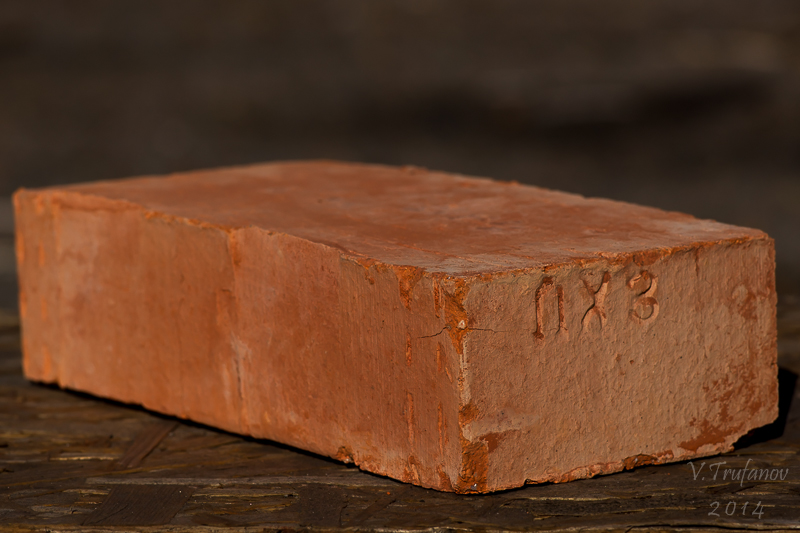

Друзья, может, кто использова такой кирпич? Подскажите, какой выбрать. Один вроде обыкновенный 150й или 200й.
Второй, на вид, как пережженный, забрызган металлом, продавец говорит, что марка 500, врет наверное.

Sad лишь на очень бюджетные печи, под футеровку топливника и первого яруса-колпака, под штукатурку.

Что, все так плохо? Sad Жаль, тогда реально нет кирпича. И все же, какой выбрать, 150й или пережженный?
СообщениеДобавлено: Пт 31 Октябрь 2014, 09:58 Ответить с цитатойВернуться к началу
Пережженный только на фундамент. Норм. кирпич легко болгарка берет

Это кирпич г. Пологи Запорожской области. Стоит в Киеве 6.5 грн.( 0.25 доллара). Качество сомнительное, сильно отличается от кирпича к кирпичу.Хрупкий, часто присутствуют трещины.При резке болгаркой встречаются мелкие камешки белого цвета
