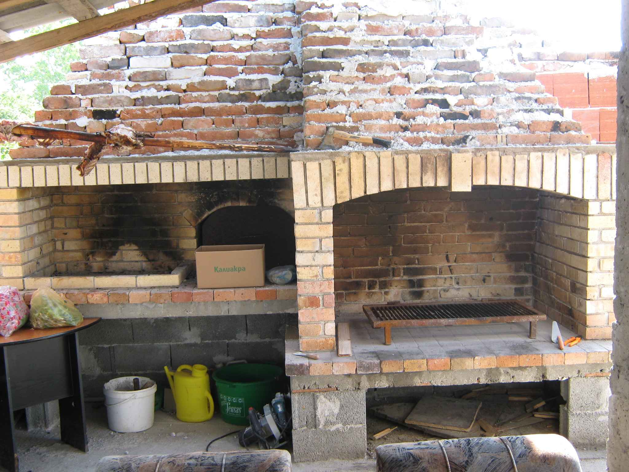

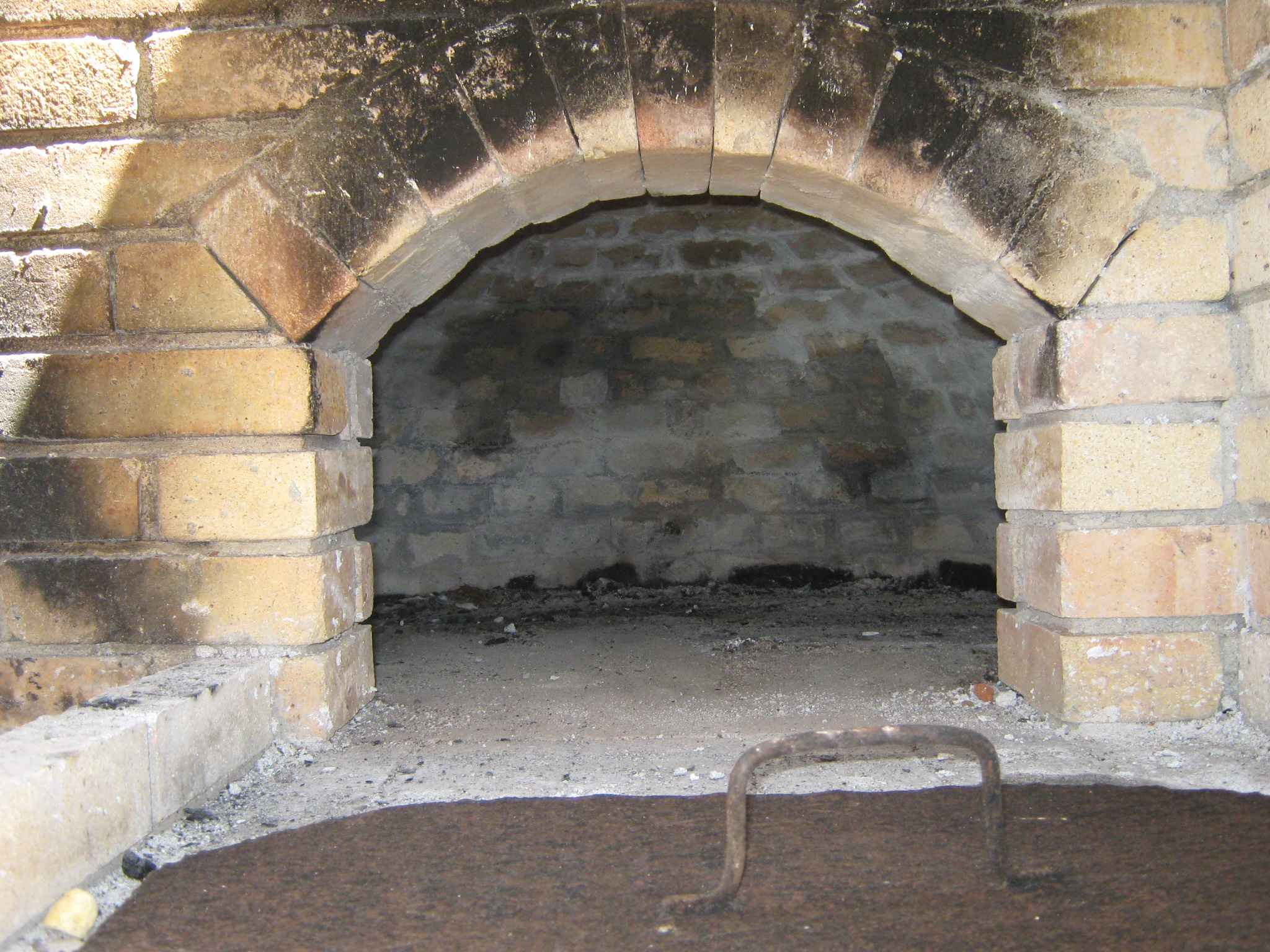

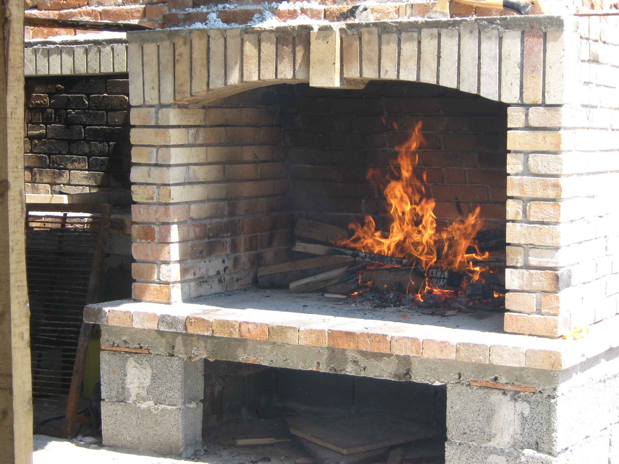

Вот что сделали 5 дней в нашей мастерской

Раствор для кладки кирпичей цементно-песчаный?

Добрый вечер IGORUA РАСТВОР ТЕРМОСТОЙКИЙ КЛЕЙ 1250 +ШАМОТ

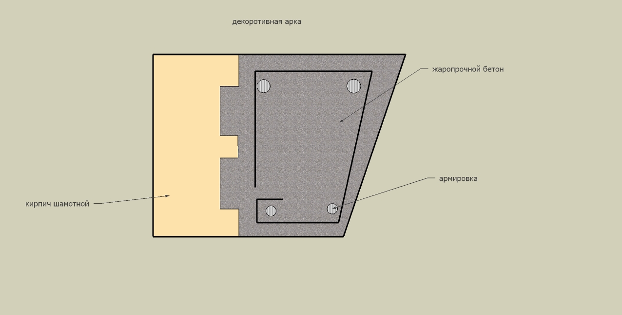

Арка над грилем (местом для мангала) как собрана? Не вывалится средний кирпич?

СообщениеДобавлено: Сб 9 Май 2009, 13:10 Ответить с цитатойВернуться к началу

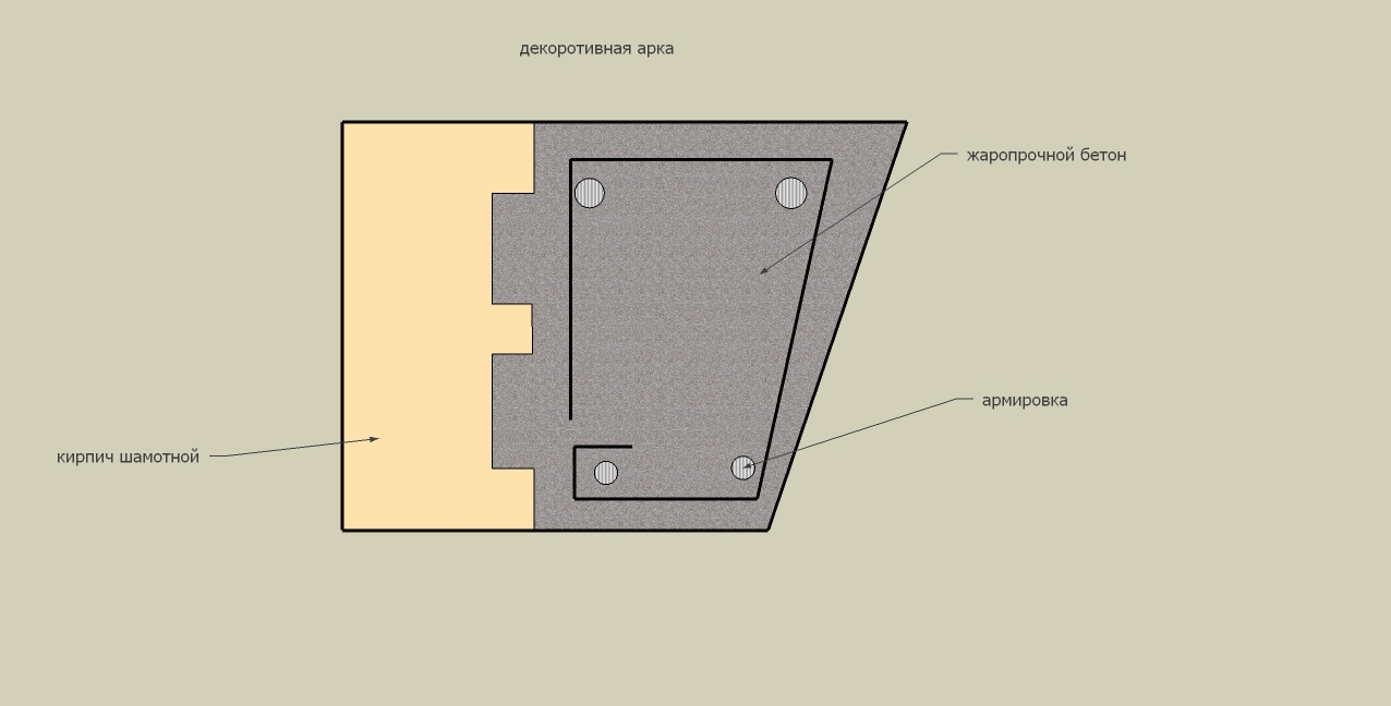

кирпичей находятся в бетон
 Размер файла:  154.48 КБ
 Просмотров:  1313 раз(а)
IgorUA
Сообщения: 1101
Регион: Киев, Украина
СообщениеДобавлено: Вт 12 Май 2009, 21:02 Ответить с цитатойВернуться к началу
Какой состав этого жаропрочного бетона?
В качестве прутов для армирования применены рифлёные стальные арматурные пруты? Какой их диаметр?
Не было ли трещин в бетонной части арки, которая таким образом армирована? До какой температуры она нагревается (приблизительно)?
